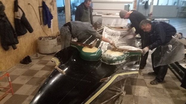

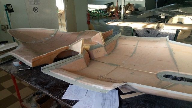

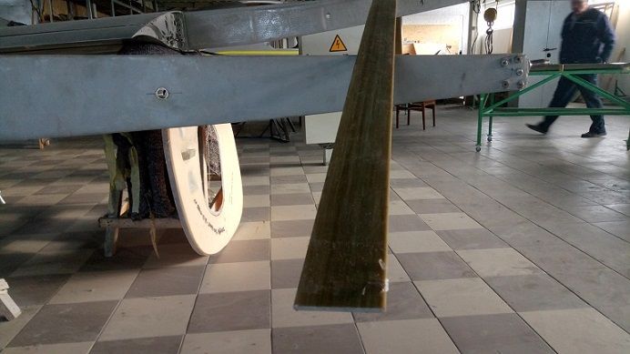

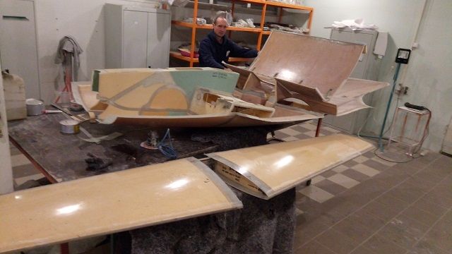

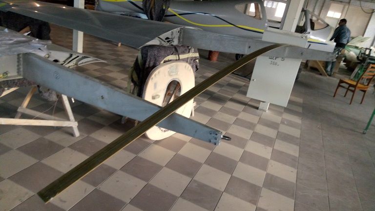

Начали формовать днище фюзеляжа. У нас изменились ниши шасси, т.к. основные стойки шасси на 250мм пододвинулись вперед. Ниши формуем вместе с днищем. Все это время занимаемся изменением технологии и доработкой конструкции. На этом самолете будут подножки убираться гидравликой, вместе с шасси, а ниши закрываться щитками. Изготовили пултрузию на лонжерон по спец заказу. Это полоса толщиной 5.5мм и шириной 80.5мм. Из нее будет вырезана нижняя и верхняя полка лонжерона.
А какие характеристики получились/закладывались у этой полосы? Прочность на растяжение, сжатие; какое стекло применили и связующее? Если не секрет
Дмитрий напишите мне в ЛС о ваших успехах в авиации.
Я  запросил официальную бумагу и попросил сделать испытание этой конкретной партии, обещали в течение недели.
По памяти, раньше гарантированно было 120кг/мм2 на растяжение и 60кг/мм2 на сжатие
Новые детали получаются крепче за счет изменения технологии, но вес уменьшается очень мало, 5-10%

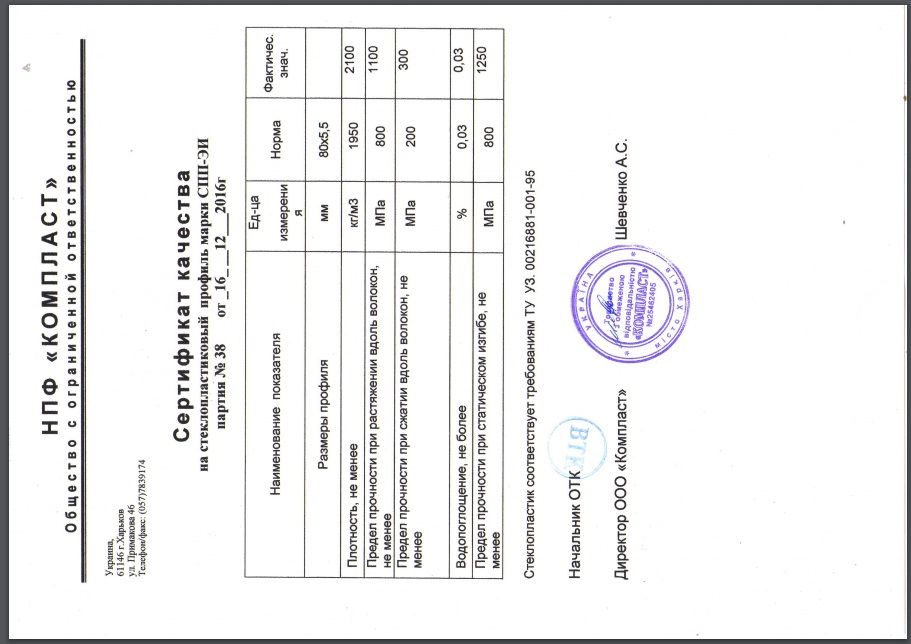

Прислали сартификат качества на пултрузию, которую мы хочем использовать в полках лонжеронов. Сечение в самом напряженном месте верхней полки у нас 57*11мм, а нижней полки 57*5,5мм
