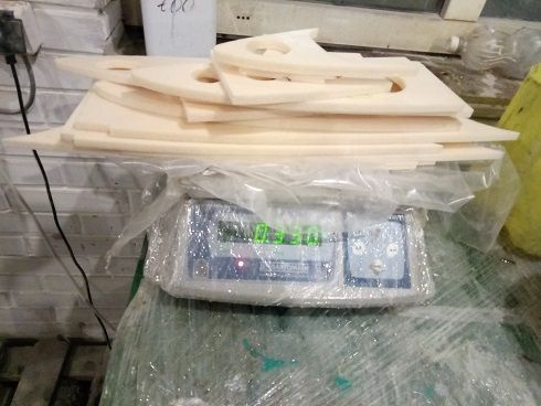

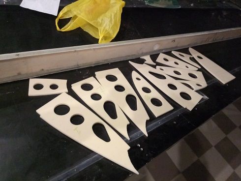

Вырезали комплект нервюр на левую концоль, кроме корневой. по измененной технологии. Вес 330г.

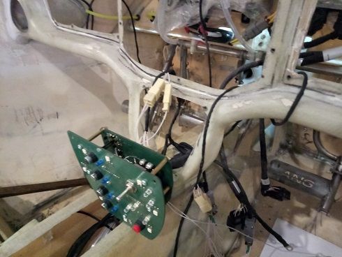

Програмируем контроллер, который управляет выпуском шасси , закрылками и сидениями

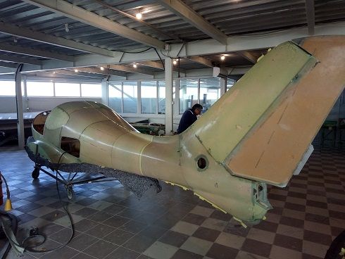

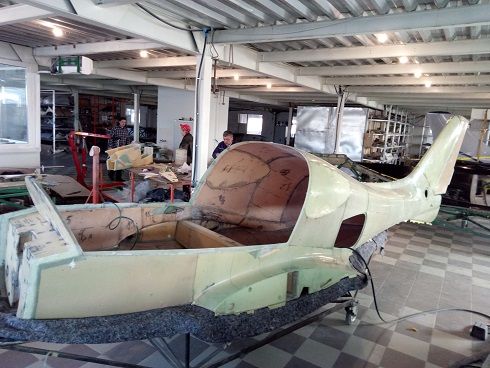

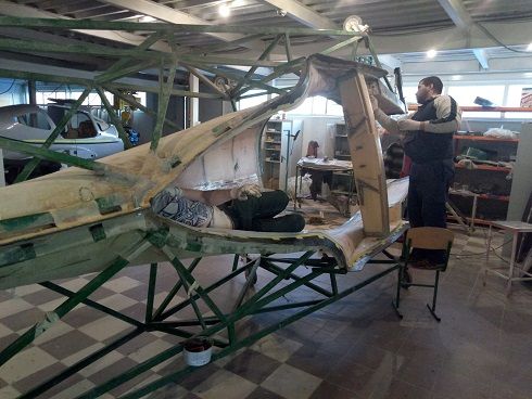

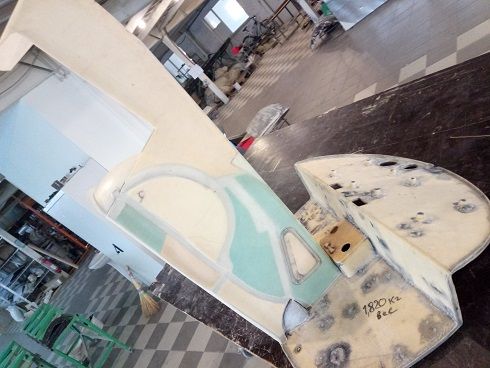

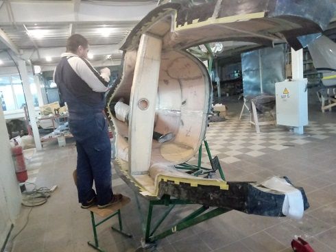

Склеили левую и правую обшивки фюзеляжа и короб лонжеронов. Отформовали первый шпангоут.

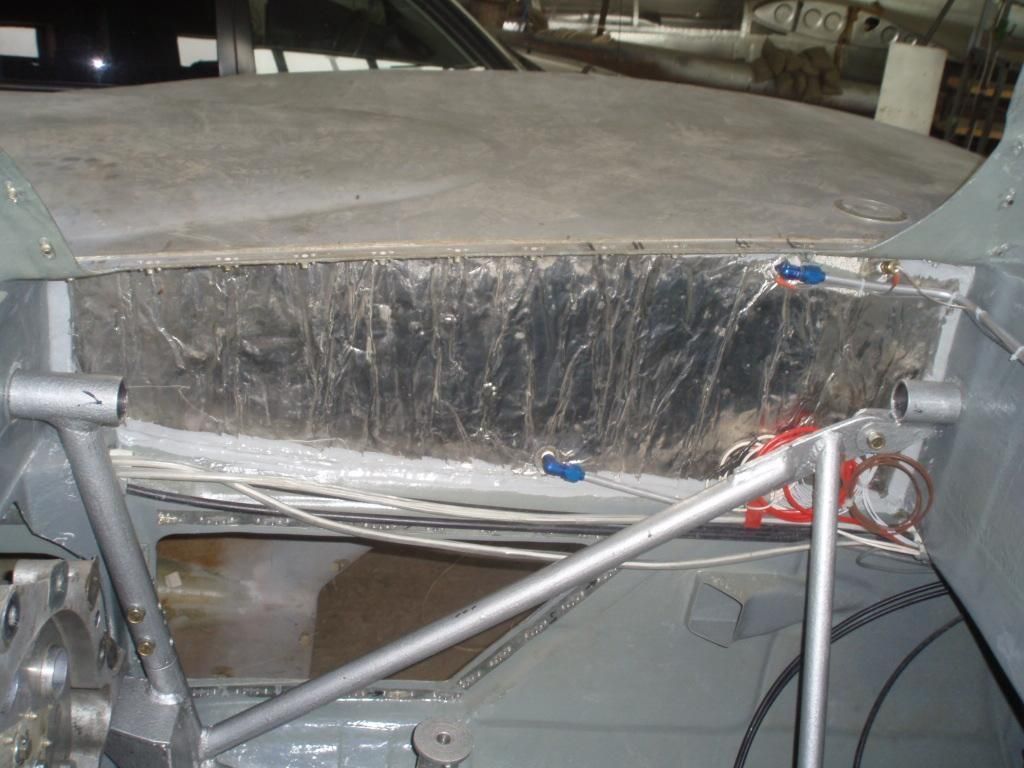

Есть мысль, при следующей формовке первого шпангоута положить в матрицу лист нержавейки 0.5мм, вырезанный на лазере со всеми отверстиями, а потом все слои ткани, пенопласт Дивиничел 10мм + снова стеклоткань.  Будет ли такая композиция играть роль противопожарной перегородки ? :question. Может вместо Дивиничела положить другой материал, хотя в их каталоге я что то видел не горючее ? :question
По практике, кронштейн из нержавейки ,приклеенный на смолу оторвать очень сложно, а при вакуумной формовке лист нержавейки приклеится намертво, а еще прикрутится множеством болтов вместе с кронштейнами и моторамой.
Вряд ли, противопожарная перегородка не должна контактировать  с полимерами.
Александр, а если для бака использовать пластик с бу автомобильного бака.
Пенопласт в ПРОТИВОПОЖАРНОЙ перегородке как-то смущает. Будь он хоть вообще негорючий, все равно поплавится от высокой температуры. Даже не при пожаре, а просто от нагретого моторного отсека будет размягчаться и терять жесткость. Разве нет?
Опять же, лист металла, наклееный на стенку, будет замечательно нагревать композит, создавать опасность размягчения смолы. Вот если бы между металлом и композитом была какая-то термоизолирующая прослойка, было бы правильнее. Хотя бы пару слоев стеклоткани, не пропитанных ничем.
