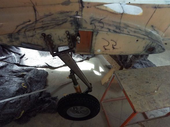

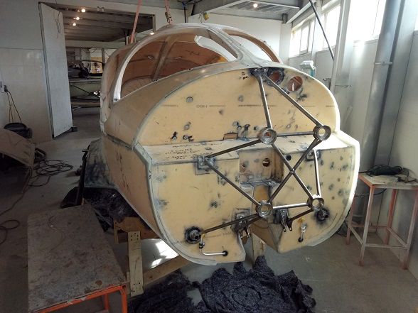

Вклеили мотораму, примеряем основные шасси, смещенные вперед на 230мм
    50,1 КБ · Просмотры: 198
    43,2 КБ · Просмотры: 206
Устанавливаем подножки, которые в воздухе убираются гидравликой , вместе с шасси. 😉  Вес системы около 1.2 кг, на 300гр  тяжелее, чем стационарные
    35,1 КБ · Просмотры: 223
    43 КБ · Просмотры: 175

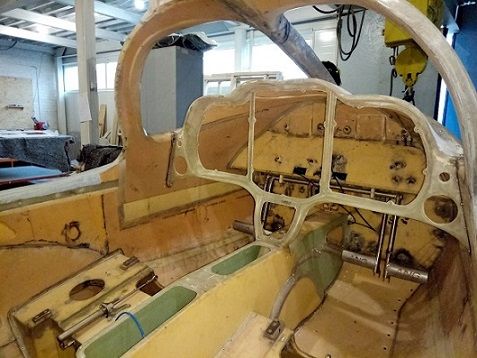

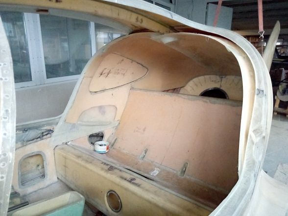

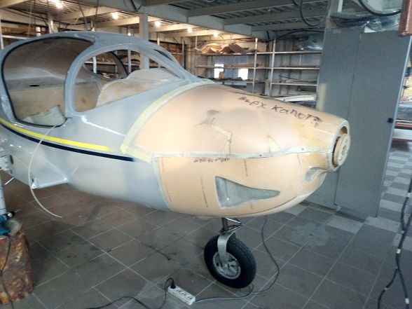

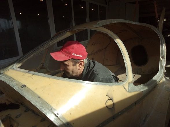

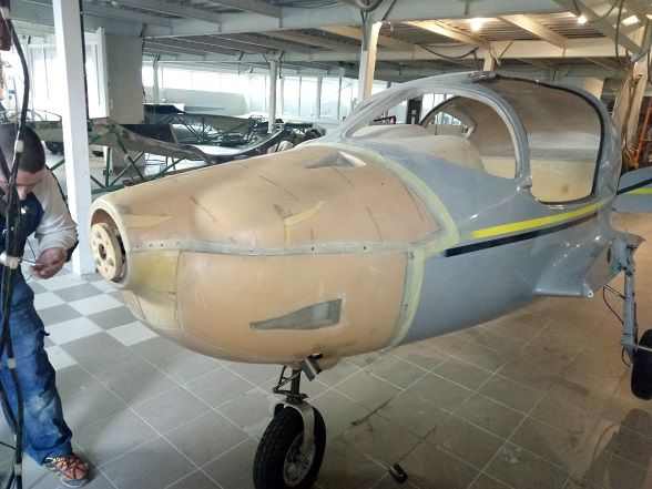

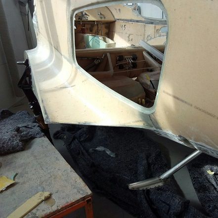

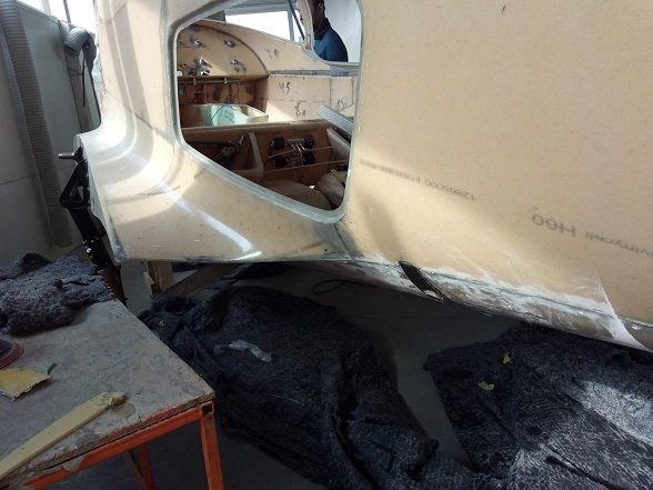

Примеряем капоты на Ротакс 915iS и внутренние обшивки кабины
    49,8 КБ · Просмотры: 221
    44,7 КБ · Просмотры: 188
    39,4 КБ · Просмотры: 238

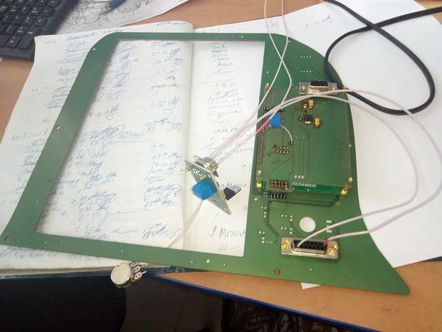

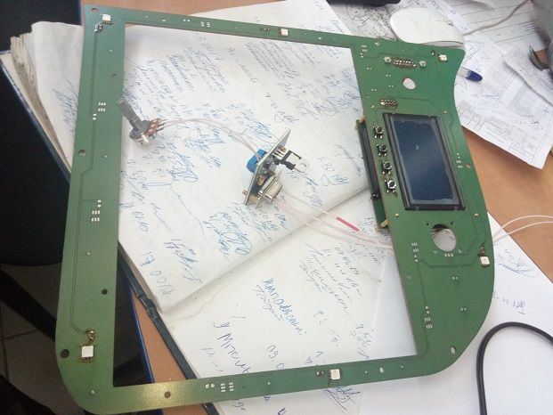

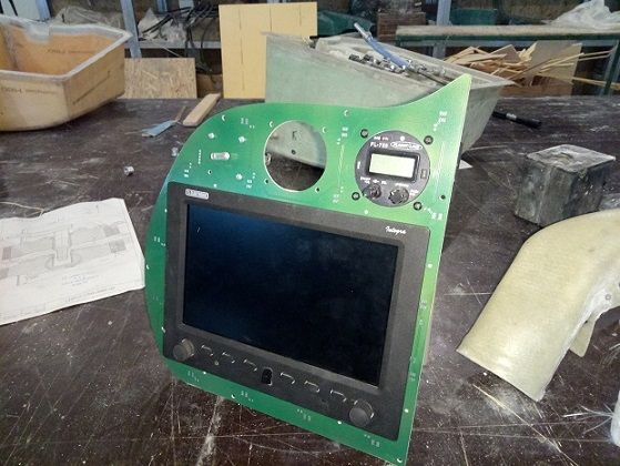

Изготавливаем правую плату приборной панели под Прибор двигателя Интегру 9". На ней будет подсветка и плата  климатконтроля с экраном
    49,4 КБ · Просмотры: 215
    46,3 КБ · Просмотры: 222
А почему именно безсвинцовым?
Менее подвержен вибрациям. Свинец делает припой легкоплавким  и менее прочным.
С точки зрения механической прочности - да. Но с другой стороны со свинцом припой более пластичный и не такой хрупкий, кроме того свинец там неспроста. Военные-то не переходят на безсвинцовый, особенно те, кто на космос работает. С чего бы это?  😉
Им и так сойдёт, одноразовое ;D
Ага, вот только это "одноразовое" один раз запустили и на много лет. 😉

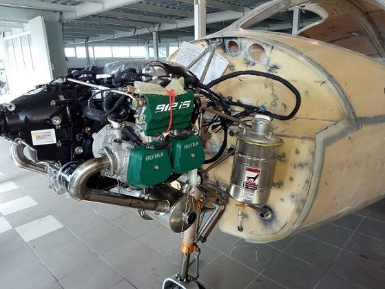

Собираем левую и центральную панель приборов и примеряем новый двигатель, варим выхлопную систему

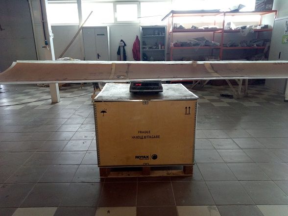

Взвесили верхнюю обшивку крыла. Вес 6550гр.

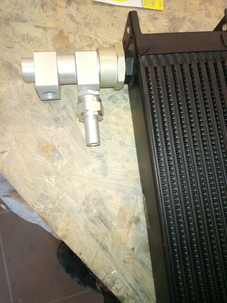

Изготовили масленный термостат нашей конструкции. Вес 150 гр.

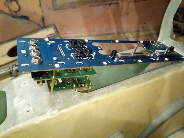

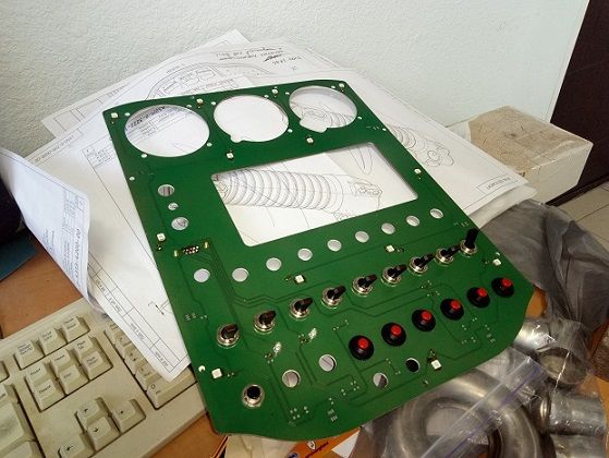

Паяем плату РУД. В ней будет контроллер управлением ВИШа с постоянными оборотами и тримера РВ, который автоматически отрабатывает при выпуске закрылок, а так же гнезда наушников.
    39,6 КБ · Просмотры: 175
    49,6 КБ · Просмотры: 186
    46,9 КБ · Просмотры: 182
