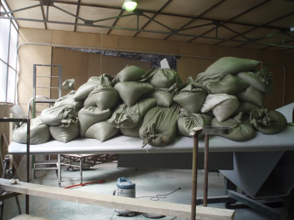

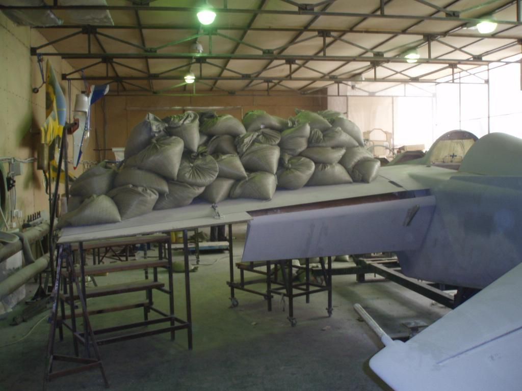

на сколько нормальный прогиб консоли в пол метра при перегрузке +3, при мне грузили крылья, по полторы тонны на консоль
Для короткого самолетного крыла - полметра прогиб как-то многовато. Хотя, планерные длиннющие узенькие крылья могут и поболее гнуться. Посмотрите многочисленные видео с 18-метровыми планерами, тем более с опен-классами.
при этом  когда убирали подпорки крыло очень не красиво похрустывало.
А вот это п..дец  😱  :'(  :'(  Те же планера либо пружинят беззвучно, либо слегка поскрипывают, как деревянный корабль.

Хрустом может быть расслоение стеклопластика или отслоение склеенных деталей.

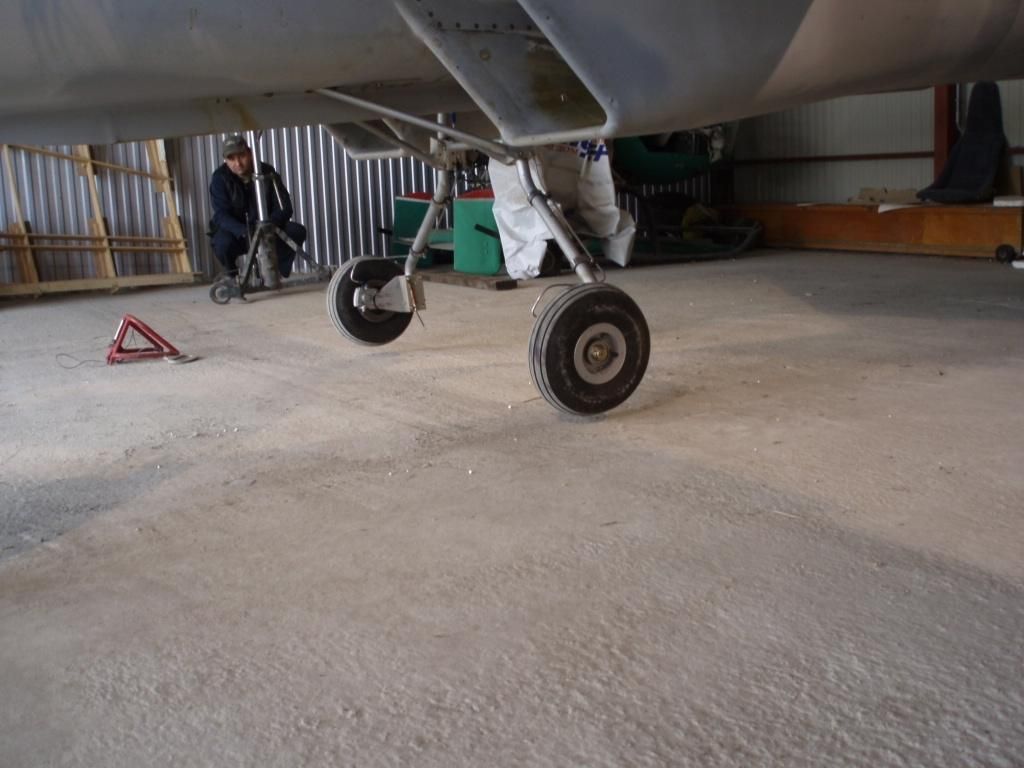

Когда мы "вывешивали" наш самолёт по просьбе лётчика-испытателя, то крыло отклонялось примерно на 200 мм(но размах у нас всего 8 метров, с малым удлинением(около 4) и с толстым(14%) крылом), но хруста не было.
    80,9 КБ · Просмотры: 198
    49,3 КБ · Просмотры: 210
    75,9 КБ · Просмотры: 201

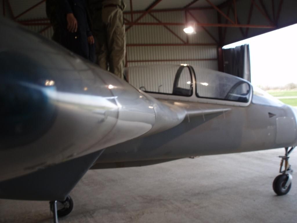

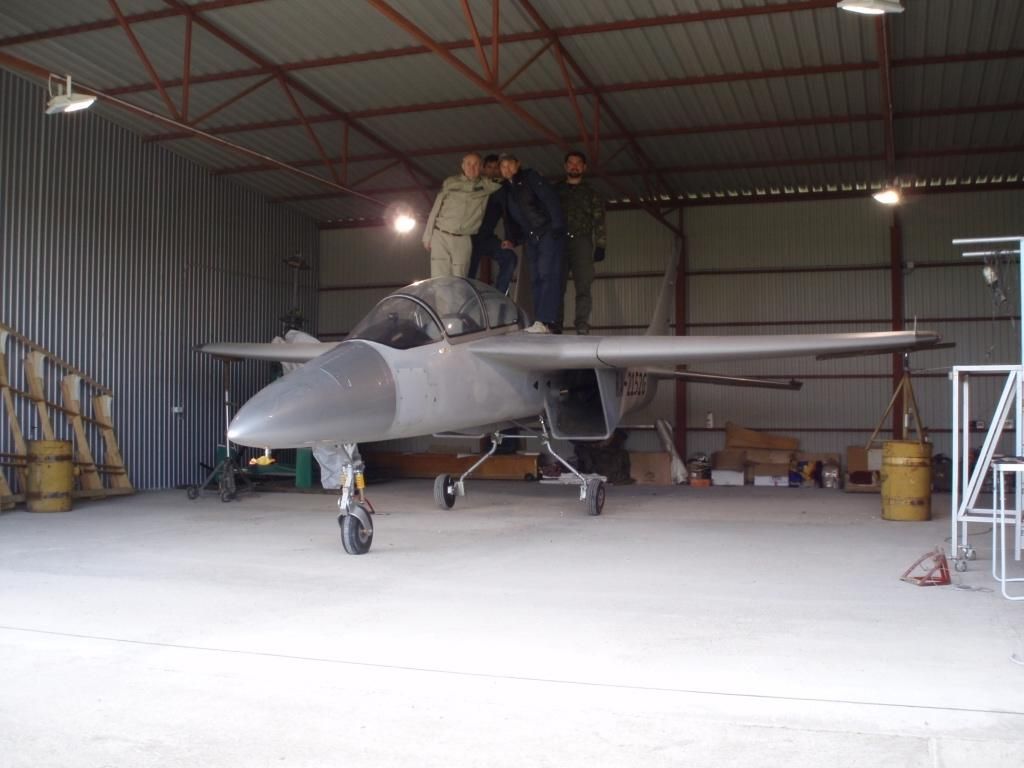

Неправильно вы его вывешивали. При таком "вывешивании" вы всю нагрузку приложили к концам крыла, т.е. туда, где конструкция не расчитана на такие нагрузки. Хорошо, что у вас размах небольшой и крыло толстое, так и сломать крылья можно.
Если авторы ветки вывешивали свой самолет таким же образом, то неудивительно, что крыло хрустело. Даже при правильно расчитаном крыле при таких "испытаниях" прогиб, естественно, будет больше и могут произойти разрушения в конструкции.
Это "потребовал" лётчик- испытатель. Конечно это не "совсем" правильно(мы нагружали до этого самолёт мешками с песком по "правилам"), но это его жизнь. Конечно, в этой ситуации, мы не нгрузили на самолёт 4000кг, но четыре человека и 150кг топлива дали нагрузку на крыло примерно в 4G. Он даже сам с нами снова пересчитал центровку, по рускки расчертив геометрию на крыле(крыло стреловидное)
И мы не могли не верить этому человеку, АБ в какой-то степени - легенда Советской и Российской авиации:

Понятно.
При небольшом размахе и толстом крыле, обычно, это не проблема. Некоторые производители даже в руководствах по обслуживанию пишут, что чтобы поставить самолет на подпорки, его нужно взять за концы крыльев и поднять, (например SportCruiser), но там-то речь идет о пустом самолете. Просто это надо знать и иметь в виду при испытаниях.

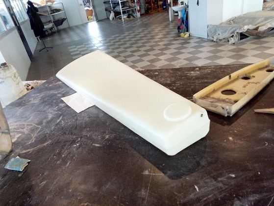

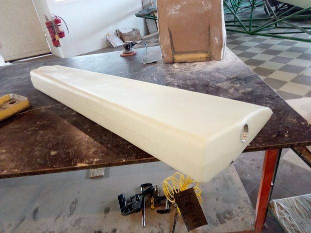

Первый блин всегда комом :'(. Получили опытный бак изготовленный методом ротационного литья, как мне посоветовал уважаемый  paintas несколько лет назад (ответ 814)   http://www.reaa.ru/cgi-bin/yabb/YaBB.pl?num=1350242494/810
Бак получился дырявый и немного потерял форму. Но это дело времени 😉

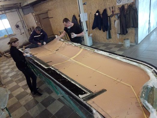

Начали формовать верхнюю обшивку левого крыла. Пенопласт при нагреве , когда придавали ему форму матрицы ,уменьшился на 3%, поэтому пришлось делать вставки ( светлого цвета )
    41,2 КБ · Просмотры: 200
Коломбан в технологии изготовления Кри-Кри говорит, что нужно прогревать заготовки из пенопласта при температуре 70-80 гр. в течении 10-12ч. для усадки.
