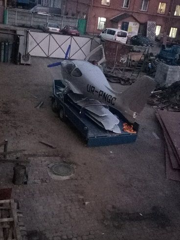

На прошлой неделе облетали 4-й наш самолет ЛА50М с Ротаксом 912 iS Sport 100л.с.
Уважаемый В.П. Я свое слово сдержал :🙂, правда с опозданием в год или два по времени  😉    Не так просто оказалось сделать 4-х местный самолет с весом менее 400кг. Ну правда у нас 5-ти местный и весит 392 + наушники и еще мелочи = 395кг
Летали с ВФШ, т.к. новый ВИШ должены доделать через неделю. Обороты на стопе 4500, при наборе высоты 4850. Скороподъемность + - 6м\сек с нагрузкой 240кг ( взлетный вес примерно 635кг)
Взлетная дистанция метров 150. Двигатель явно мощнее, чем на втором самолете с турбиной, установленной поляками. Некоторые " ЗНАТОКИ "  ;D ;D ;D ему приписывали и 140 :STUPID и 160 л.с, а у него максимум 95лс. И на стопе тяга на 912 инж. выше примерно на 15кг.
Когда сделаем ВИШ, проверим максимальную крейсерскую скорость . Я расчитываю на 260км\ч при 5000об\мин
  Кто ставит ставки ? 😉

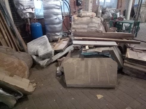

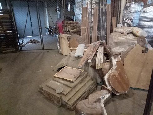

Думаю, уже можно, но если везти, то нужно везти пятый, а на него только начинаю матрицы делать ;D ;D ;D. Снова 50% матриц новые, а может и 60%. Старые матрицы уже отнесли в котельную, нужно котел топить, а то похолодало, на улице 0*С.

При изготовлении матриц обратите внимание на жидкий камень, я Вам раньше писал про это уже. Про дилерах в личку.

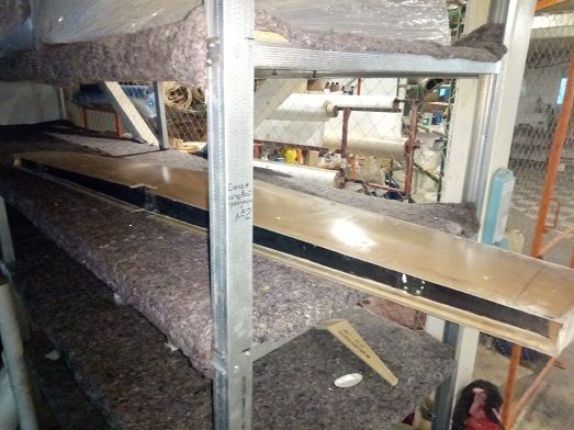

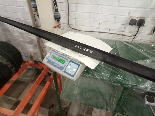

Первая деталь на самолет ANG 01 из КИТ набора - лонжерон стабилизатора, которая сделана из угля. Вес радует - 380г :~)
Для справки ... В ла 40 , лонжерон стабилизатора весил 2195г  http://forum.privat.aero/viewtopic.php?f=22&t=531&start=210 , в Ла 50 - по памяти 1200-1400г, данных не могу найти
пробовали нагружать лонжерон и сравнивать с расчетными прогибами?
Полки - пултрузия угольная покупная или сами что делали?
Пултрузия угольная покупная, сечение 10*1,0 *1000 сверху и снизу по одной полоске.
Лонжерон ещё не нагружали, завтра только склеим стабилизатор, но там проблем не будет.

Я так понимаю схема армирования [0]*n ?
А что это означает?
имею ввиду что волокна в каждом монолослое лежит под углом 0 град относительно продольной оси. Наверное не нужно вам разъяснять что данное изделие имеет анизотропные свойства.

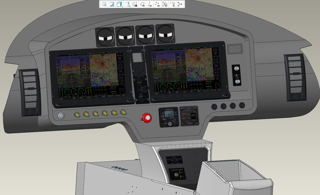

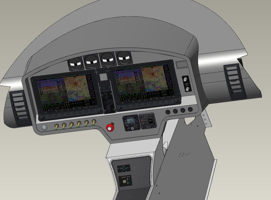

Рисуем новую торпеду, прикидываем расположение приборов. Подскажите, какие ошибки и пожелания. не решили, какие использовать выключатели. Нравятся выключатели, как в проекте Раптор.  Для выпуска шасси ?
Добрый совет.
Возьмите три, а лучше пять лучших ( с Вашей точки зрения) на сегодня примеров.
Путем независимого голосования среди пилотов выберете две лучшие.
Из них выберете сами одну.
Проанализируйте ее недостатки и исправьте.
Это будет лучшая панель.
Мне лично нравится панель NG-5 на телевизорах. Недостаток у нее с моей точки зрения только в том, что при уборке шасси можно случайно задеть за крутилку Данона и сбить высоту (если крутилка за нее отвечает).
Саша, почему на приборной доске всего четыре указателя скольжения? У тебя же пятиместный самолет!  😉
Искренне удивляет, для чего нужны эти пустые гнутые панели справа и слева от приборки? Какая их функция? Почему приборная плоскость не простирается от борта до борта - чтобы затруднить покупателям дооборудование кабины по своему вкусу? Лишнего места на приборке не бывает по определению, зачем ее зауживать в такой просторной кабине...?
