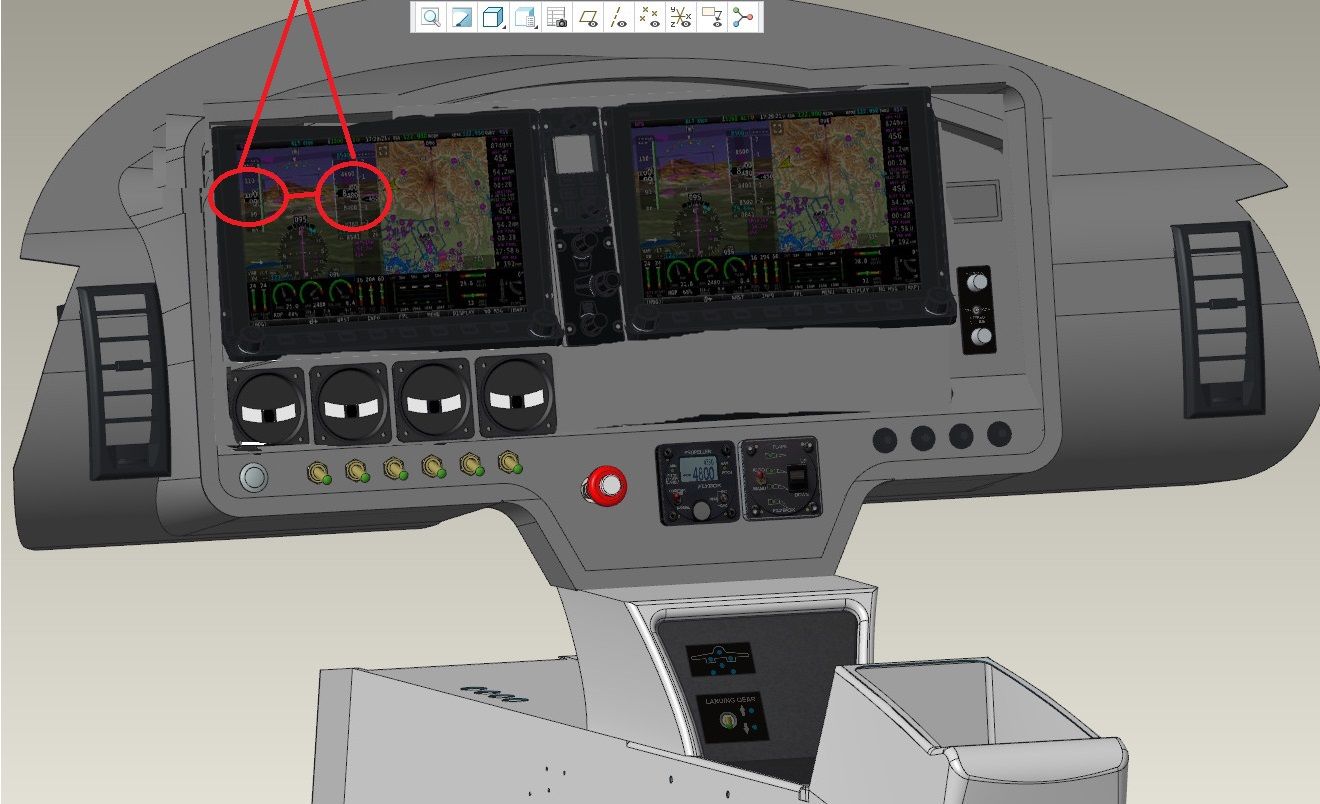

Я человек маленький,но (не буду спорить про надёжность ХОРОШИХ АВИА телевизоров) всё же поставил пару будильников-скорость и высота(хотябы)
Саша, почему на приборной доске всего четыре указателя скольжения? У тебя же пятиместный самолет!  😉
Спасибо, Юра, за добрый совет ;D
Вот так же и я, никогда не смотрю на телевизор при взлете и посадке, только на будильники. Именно по этому , вопреки многим советам установил сверху скорость высоту, ну и на выбор вариометр, шарик, компас, или кто что хочет. Компас можно установить сверху над панелью.
Искренне удивляет, для чего нужны эти пустые гнутые панели справа и слева от приборки? Какая их функция? Почему приборная плоскость не простирается от борта до борта - чтобы затруднить покупателям дооборудование кабины по своему вкусу? Лишнего места на приборке не бывает по определению, зачем ее зауживать в такой просторной кабине...?
На этом рисунке плохо видно, но когда сидишь в самолете, то эти пустоты полностью открывают обзор вправо и влево на полосу  при посадке. Их немного можно ещё уменьшить, тем самим увеличивая панель. На панели ещё нет курсоглисадного прибора, но я не знаю, какой поставить, хотя мне говорили, что он монтируется внутри панели.
Я сидел в Цирусе, и у него похожая панель, как у автомобиля, приборы сконцентрированы вместе, а справа и слева свободно, как у авто. Мне понравилось.
РУД , как у Цесны и у Евростара, рядом управление ВИШом, а под ними подставка под руку, чтоб не трусилась в полете  . Посоветовал Сергей Корюк
навскидку...
Я бы делал более развитый козырек, более прямой и экраны бы ставил под него (выше будильников)  (Как у Цирруса)
К хороши экранам привыкаешь быстро - а на посадке глаза
бегают между скоростью, высотой на экране и полосой.
Чем выше экраны - тем меньше переводить взгляд.

Так я же специально поставил будильники выше, чтоб на них глаза и смотрели во время посадки. Стрелку видно всегда, а цифры ещё нужно осмыслить. Может у Дайнона по другому, но у меня Интегры, и сосредоточиться на цифру скорость я при посадке не могу. Смотрю на будильник .
Экранам, конечно лучше под козырьком, в тени. Но эти экраны обещают очень яркие. Длинный козырёк можно сделать, но желательно, чтоб он был мягким и тупым, на всякий случай.
Если пилотировать по будильникам - в чем смысл ДВУХ! интегровских экранов. Оставить будильники, авиагоризонт, и предусмотреть крепление под IPAD.
Интегра-косячные телевизоры в плане фунционала- не имеют карты совсем.  Гармины ,диноны, MGL - при установке 2-х телевизоров на пилотском показывают авиагоризонт и синтетическое зрение- на соседнем- карту и парамтры двигателя. Если один из телевизоров дохнет - на оставшийся в живых добавляются параметры двигателя к авиагоризоту.
При неоюходимости на нем можно просмотреть и карту.
Таким образом осуществляется дублирование как экрана, отображающего полетную информацию, так и навигационного.Это логичная классическая схема. В вашей схеме с интегрой придется использовать 3-й экран или планшет для навигации.
На самом деле будильники должны быть всегда.
Ни кто с этим не спорит. Это в т.ч. требование сертификации.
Однако, если основным пилотажным прибором проектируется EFIS  - то и расположен он длолжен быть в самом удобном месте.
а мне понравилась первоначальная схема, с вынесенными вверх бэкапами. Если в качестве бэкапов использовать дюйм с четвертью то лучше расположить их ближе к линии взгляда.
Наверное 2 1\4". Такие и планируем.
Меня катали на АДВАНТИК ВТ10. У него будильнивов не было, только два Дайнона 10". Так пока нашел, где скорость, уже было 100м высоты. А на будильнике определил бы сразу.

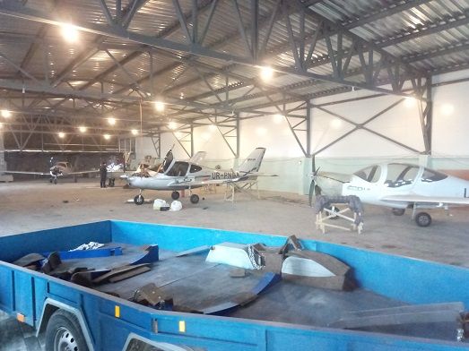

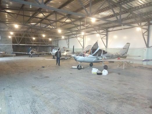

Все четыре самолета собрались в одном большом и теплом ангаре в Гоголеве :~)

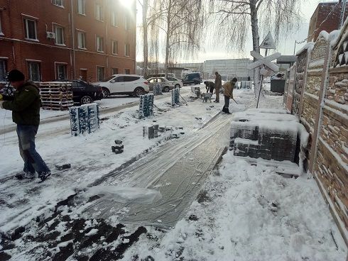

А тем временем нашли время уложить плитку на дороге возле производства ;D. Как говорят, сапожник вечно без сапог. 😀 :

А тем временем нашли время уложить плитку на дороге возле производства . Как говорят, сапожник вечно без сапог.
:-/ Сапожник без сапог ... а аквалангист, без ласт(ов)  😱 Блин, а я так надеялся научиться наконец то плавать, Александр.  🙁 В пятницу, остановился, выключил зажигание, открыл дверь, шагнул и... поплыл  😱 Сначала вниз, в глубину, а потом подсобрался потихоньку и начал к тротуару подгребать.  🙂 Правда я это понял на ощупь, в кромешной тьме, сначало подумал, что скалы. А потом пальцеп поковырял - асьфальт  🙂 А теперь придётся за деньги в броварском аквапарке продолжать.  😡 Александр, ты меня лишил возможности быстро и эффективно научится плавать. Причём, научится бесплатно. Надеюсь, теперь на коньках смогу востановиться. Судя по фото, лёд останется.  🙂

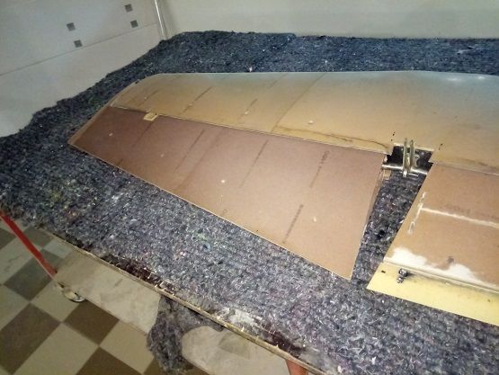

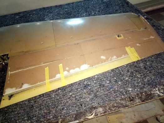

Склеили РВ правый и левый с увеличенным тримером. Вес с противофлатерными грузами 1460 и 1620 соответственно. С кронштейнами, но правда, не проклеенны тканью в месте склейки.
На фото стабилизатор с рулями лежит вверх ногами.
