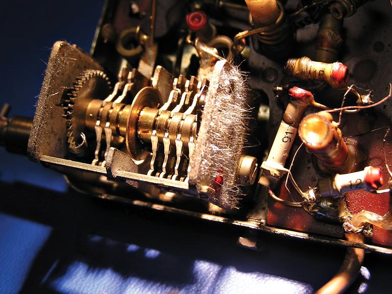

Почему военные применяют в припое свинец не знаю . Просветите.
Если коротко, то припой без свинца имеет способность "прорастать" - его кристаллы начинают расти и со временем образовывать своего рода нити, которые "коротят" (замыкают накоротко) электрические цепи. Это явление было обнаружено, по-моему, в 50-х годах и только добавлением свинца удалось решить эту проблему. Я где-то читал, что даже на спутниках при применении безсвинцового припоя отказывала аппаратура по этой причине.
Вот, посмотрите эту ссылку, она хоть и на английском, но по фоткам можно понять о чем речь.
Про прочность тут тоже вопрос неоднозначный - что более подвержено трещинам при вибрации, более твердый металл или более вязкий?
https://www.quora.com/What-are-the-disadvantages-of-lead-free-solder-vs-lead-solder
Другое дело, что многие страны запрещают ввоз техники, в которой применен припой с содержанием свинца, но это совсем другая песня. Это очередная "победа" "зеленых".
    84,9 КБ · Просмотры: 160
"Про прочность тут тоже вопрос неоднозначный - что более подвержено трещинам при вибрации, более твердый металл или более вязкий?"
Вы не забывайте что место пайки это не только механическое соединение. Через него протекает ток и оно подвержено температуре, так как элементы греются, что усугубляет ситуацию.
Про нити на припое первый раз слышу, никогда не видел.
При bga монтаже процессоров сейчас стали использовать безсвинцовый припой.  Имею ввиду гаджеты теперешние.  Никаких нитей за 10 лет не встречал.
А при какой температуре припой плавится? Я думаю, что плата быстрее сгорит, чем припой расплавится. А вот хрупкий припой может отломится быстрее чем мягкий - это факт.
Почитайте что такое усталостные трещины вокруг вывода радиоэлемента, как они возникают.
Можете посмотреть фото плат кинескопа старого телика и увидеть там эти трещины. Но это не означает что текстолит разогревался больше температуры плавления припоя.
Ну и хорошо. Вы спросили - я ответил.  🙂 Я, вообще-то, всю жизнь с электороникой работал и именно в сфере обслуживания и ремонта и я тоже не видел таких вещей, но в серьезной аппаратуре (не для ширпотреба) припой был со свинцом. Может поэтому и не видел.  😉
За 10 лет сколько раз человек телефон поменяет? И сколько времени спутники летают? Я к тому, что все относительно и в одних случаях применяют одни решения, а в других другие.
Я где-то статью недавно читал про отказ датчика положения дроссельной заслонки у Тойоты именно по этой причине. Просто надо иметь в виду, что такое явление существует.  🙂

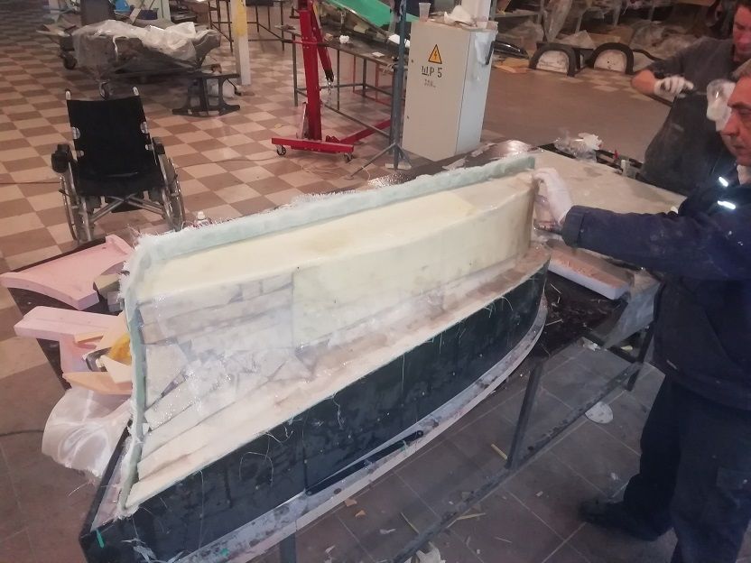

Сращиваем матрицы хвостовой балки с матрицами хвостового оперения и вклеиваем в общий каркас.
И думаем, как делать дальше. С одной стороны желательно хвостовую балку формовать заодно с правой и левой  обшивками фюзеляжа ( кабины ) . Но с другой стороны на формовку идет много времени, даже если формовать в 4 человека и уделить достаточно внимания каждой части не совсем получается. А если летом будет 25*С, то смола начнет схватываться раньше, чем 4 часа и в результате получаться непроклеи.
Если формовать отдельно, - наверняка получится достичь большего качества - но не охота приклеивать хвостовую балку к кабине, как отдельную деталь.
Выход наверное только через инфузию или с использованием припрегов, но эти технологии еще не отработали.

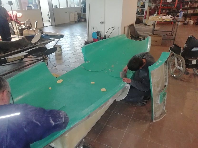

Так же соединили 4 болвана нижней обшивки в одно целое и готовим для снятия матриц нижней обшивки.
    58,2 КБ · Просмотры: 205
    62,1 КБ · Просмотры: 205
    70,2 КБ · Просмотры: 213
🙂 Посмотри у чехов. Или у любого производителя подобной техники. Была видюха по такой работе. Практически все делают половинку цельную в одной матрице. Т.е. и кабина, и балка, и ВО, всё в одной сковородке.  🙂
А что бы не кипела или, что бы все трое твоих рабочих  :🙂 не получили травмы от столкновения друг с другом  😱 должно быть минимально необходимое количество этих рабочих на всю корку. Но не меньше восьми ...  😱  ;D
Саша, а как ты хотел?  😱 Это технология, и многие из них похожи друг на друга, материалы то схожие. А вот нюансы...
Сам определи, что тебе важнее. Лично я всегда смотрю на подобные работы у других. И думаю  😱  🙂 И только после этого ... понимаю, не моё это  ;D

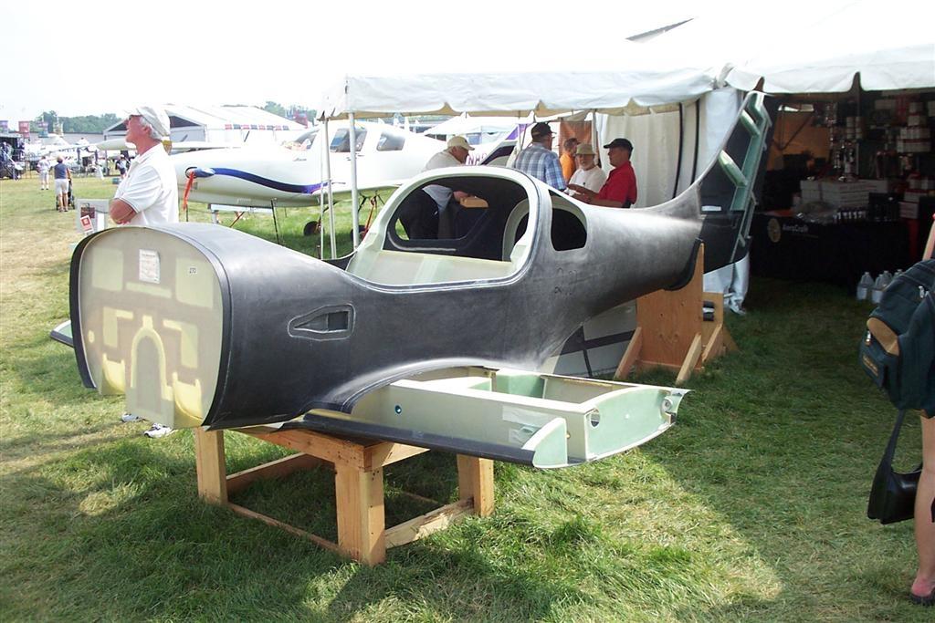

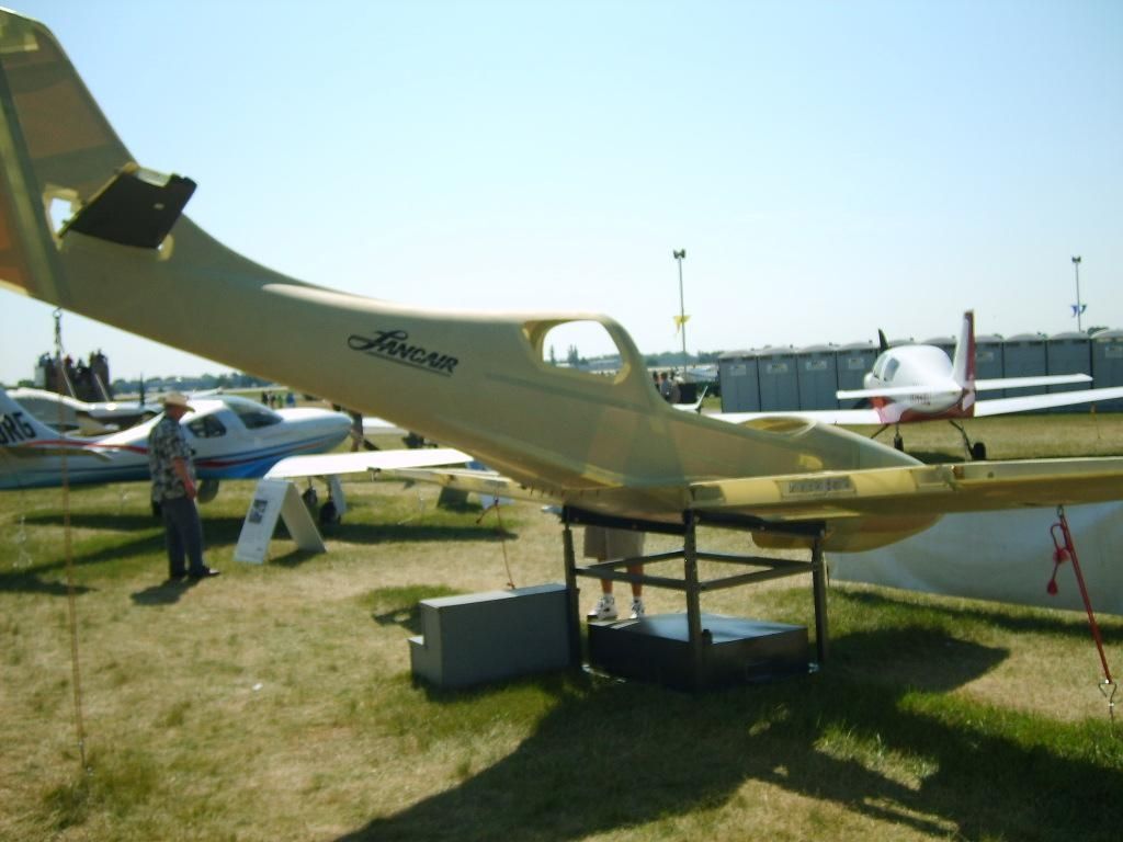

И не только Чехи - Lancair и Glasair тоже:
    118,5 КБ · Просмотры: 164
    75,7 КБ · Просмотры: 161
    13,7 КБ · Просмотры: 187

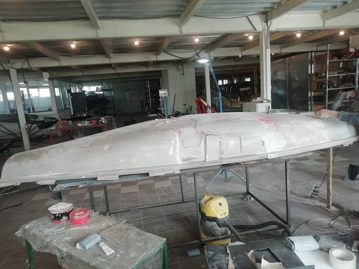

Сегодня только начали формовать боковые матрицы нижней обшивки фюзеляжа.

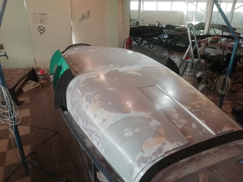

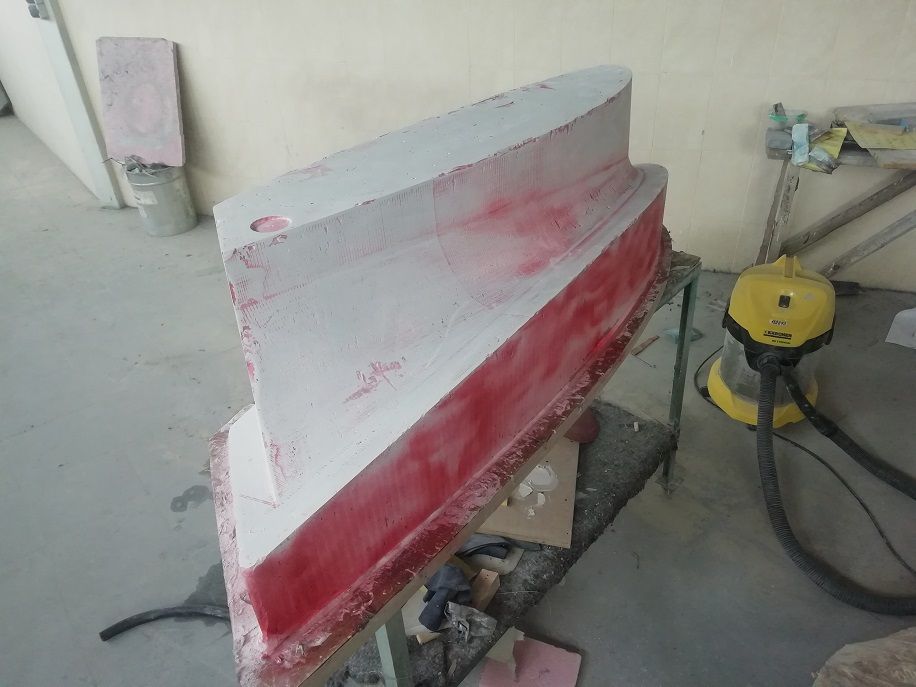

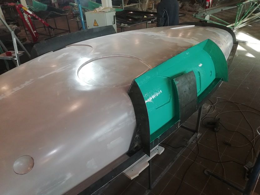

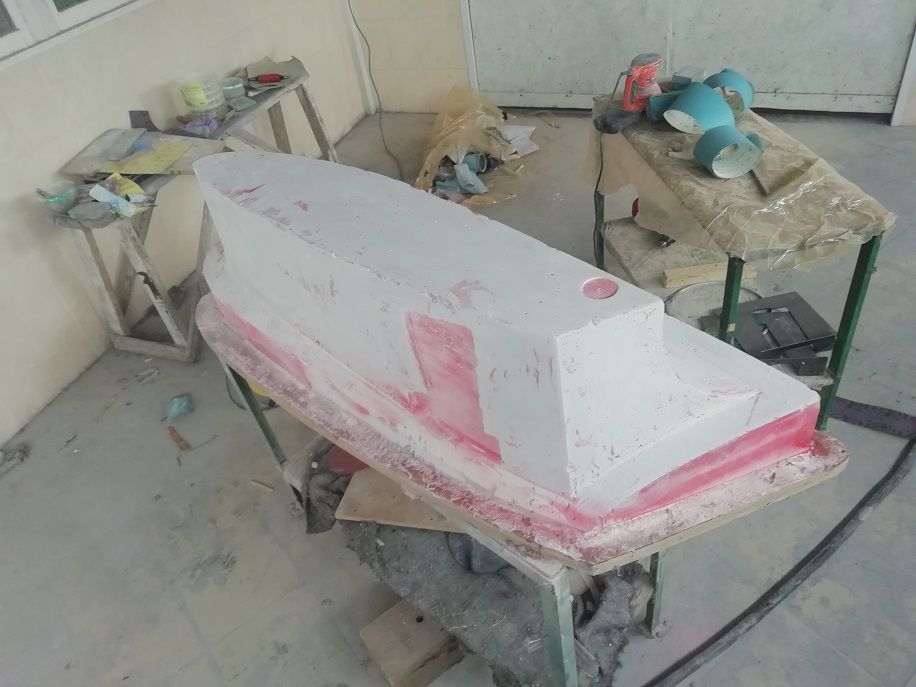

Вчера сын отфрезеровал болван передней части зализа левого крыла. Сегодня начали его шпаклевать и готовить для съема матрицы.
    70,9 КБ · Просмотры: 201
    67,5 КБ · Просмотры: 204

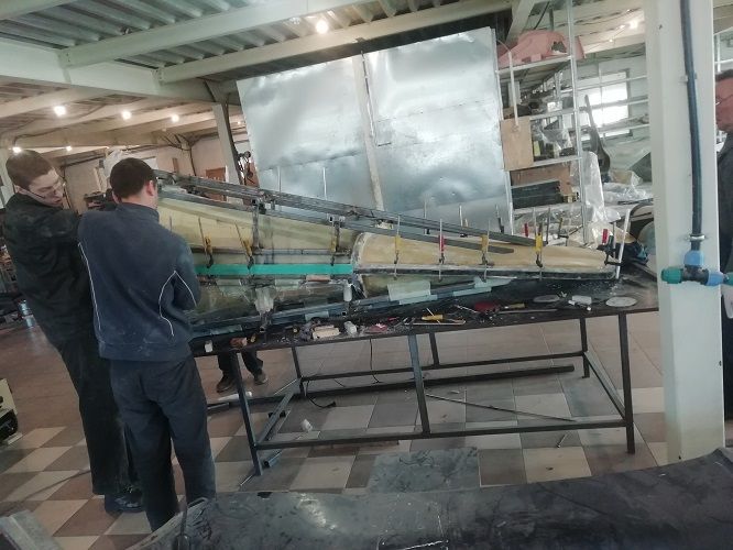

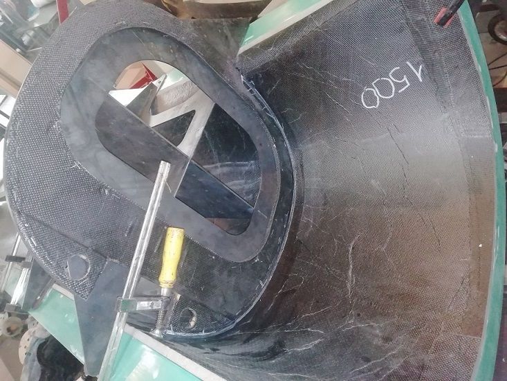

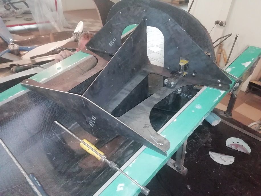

Вклеили второй шпангоут в обшивку хвостовой балки. Все детали вклеиваем по кондукторам. К сожалению, проектирование оснастки занимает намного больше времени,  :'(  чем проектирование самолета.
Одна надежда на то, что " тяжело в ученье - легко в бою ".

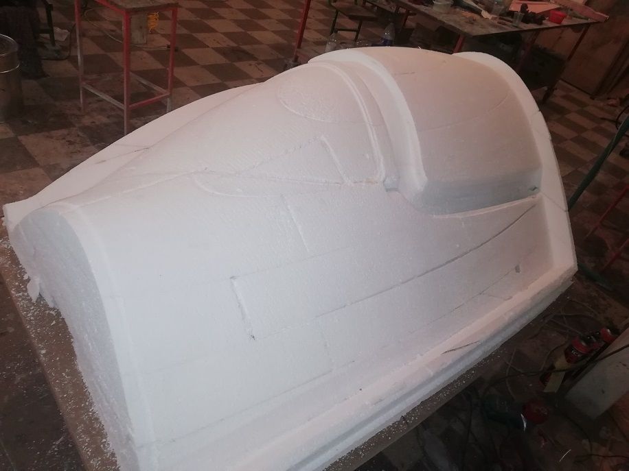

Так же  получили с фрезерного участка заготовку для болвана передней левой части матрицы кабины :🙂.
Сын приятно радует :~)   Три месяца назад , первый раз в жизни увидел фрезерный станок, да еще с 4 осью,  а изделия выдает быстрее, чем все профессионалы, работающие до него :STUPID

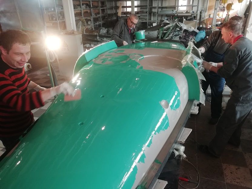

Сняли разделительные фланцы и начали наносить гелькоут на основную матрицу днища
    78 КБ · Просмотры: 196

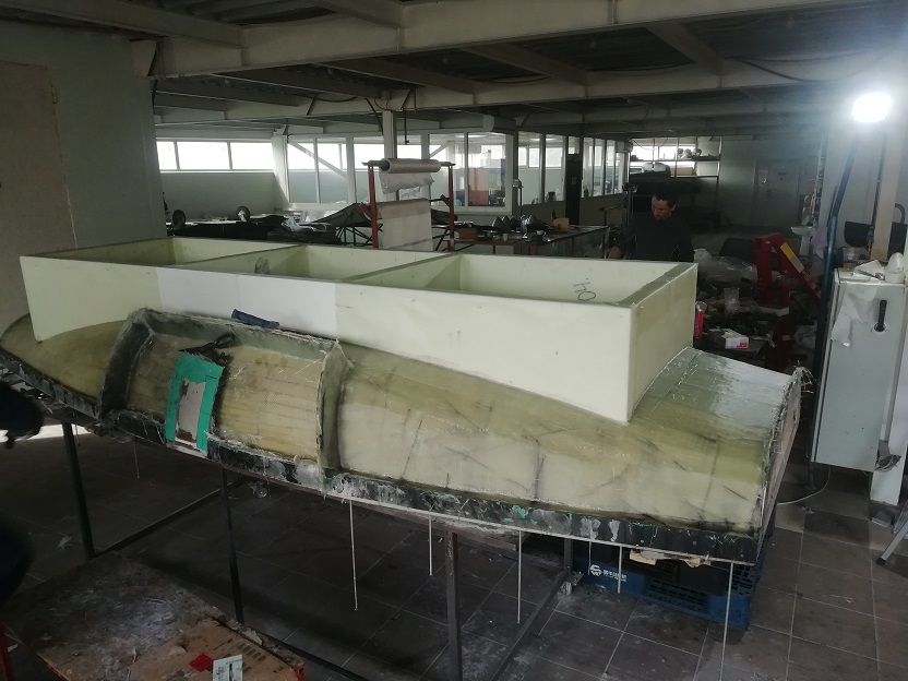

Докладываем короб для жесткости матрицы днища. На верх укладываем железную рамку с кронштейнами, куда будут прикручены  колеса
не очень хорошо железо добавлять.
так же у нас тут недавно проблема возникла при горячем отверждении углепластикого изделия в стеклопластиковых матрицах.
коэфиценты теплового расширения у них разные и полимиризация идет на 70..80 градусах.
и когда всё это остывает стеклопластиковая матрица зажимает в себе угольную деталь... это не очень хорошо. для угля желательно угольная оснастка...
но у нас Угля не так много, как у вас. большого толку от него нет на самом деле, стекло по прочности не уступает углю, жесткость побольше только.

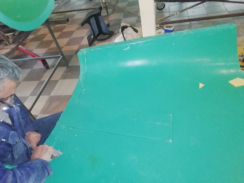

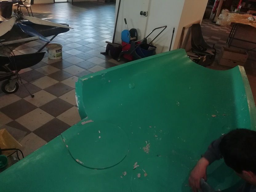

Так же начали снимать первую матрицу зализа левого крыла

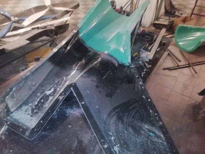

Сняли матрицы днища с болвана. Кое где - нужно подлечить, кое где подчистить - прилипла штукатурка с болвана.
Натираем воском и готовим к первой формовке днища фюзеляжа.
