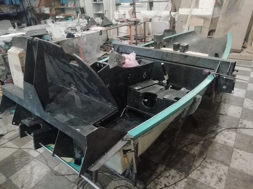

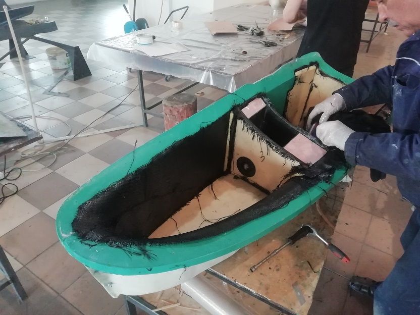

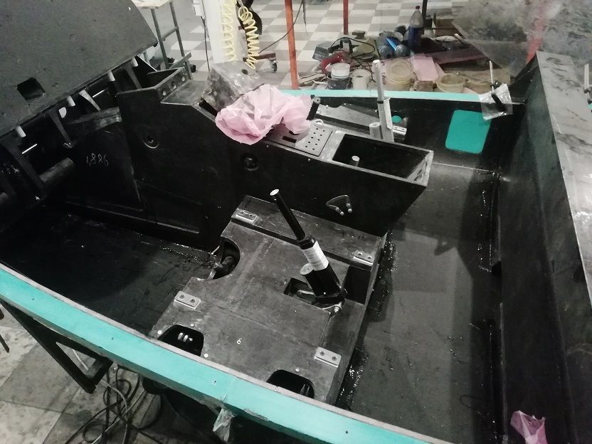

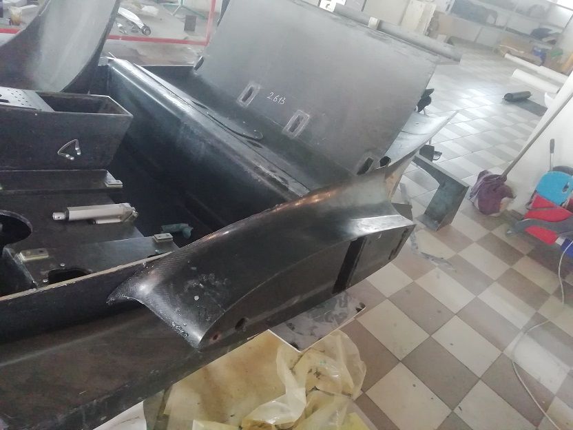

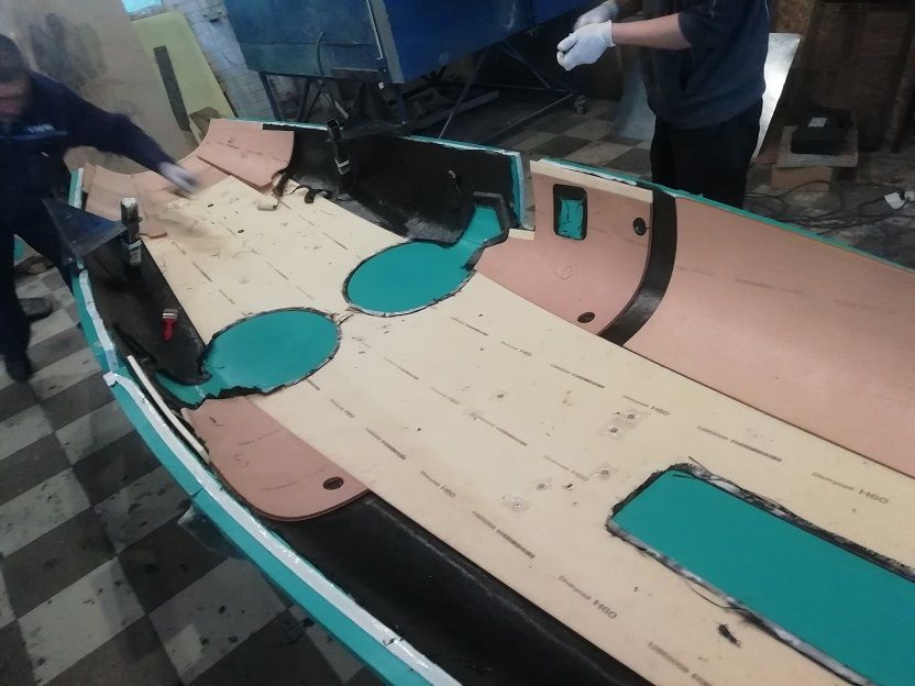

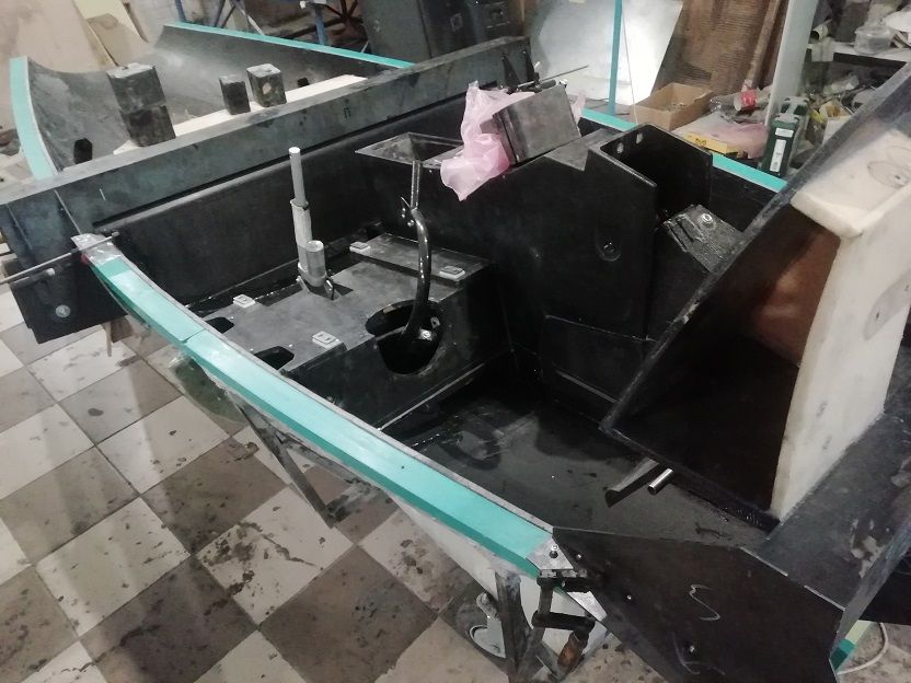

Вклеили перегородки в нижнюю обшивку фюзеляжа. Все перегородки клеятся в матрице нижней обшивки с помощью кондукторов, чтоб точно выдержать геометрию.
    94 КБ · Просмотры: 203
    87,1 КБ · Просмотры: 211
    83,6 КБ · Просмотры: 210

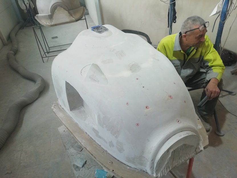

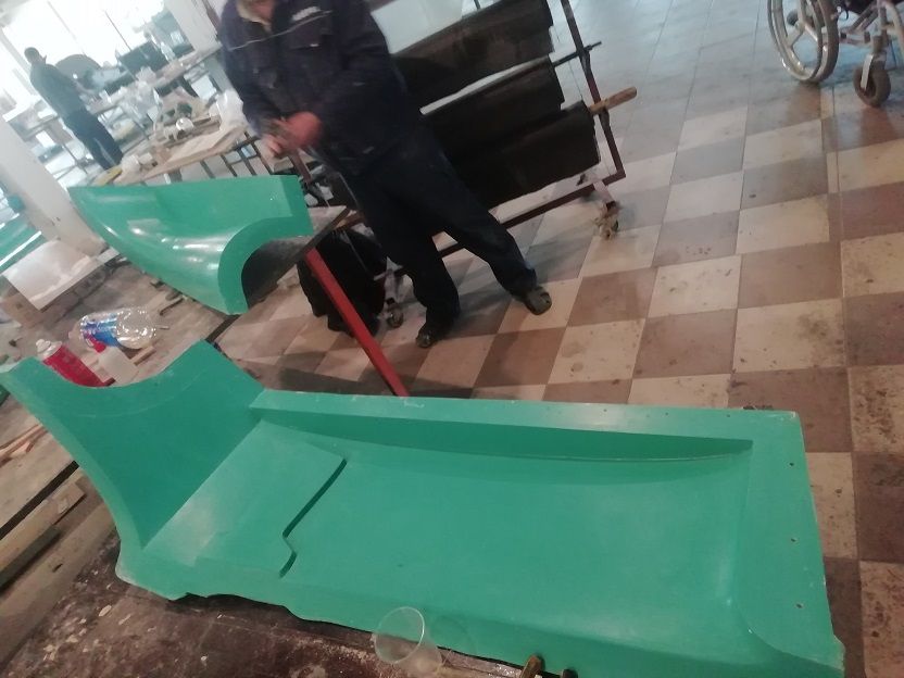

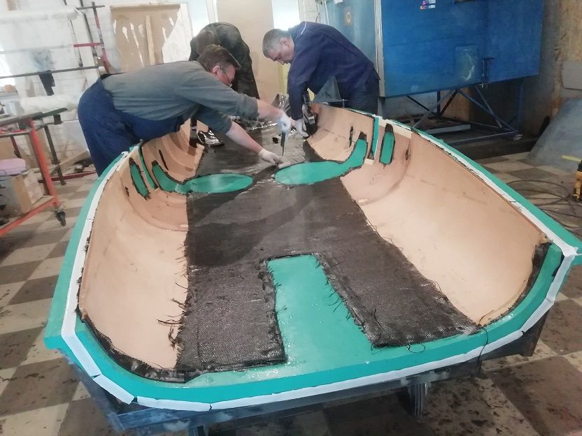

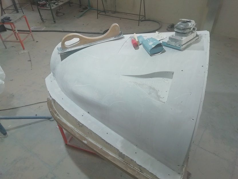

Положили первые 8 слоев матрицы левой передней обшивки фюзеляжа. Начали шлифовать болван правой передней обшивки фюзеляжа и готовим пенопласт для формовки обшивки днища второго самолета

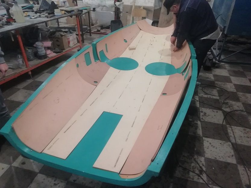

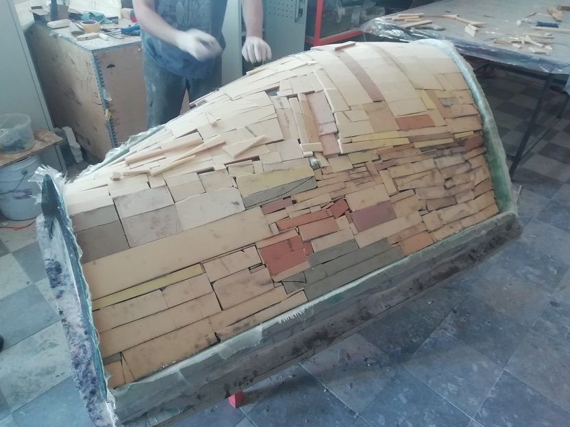

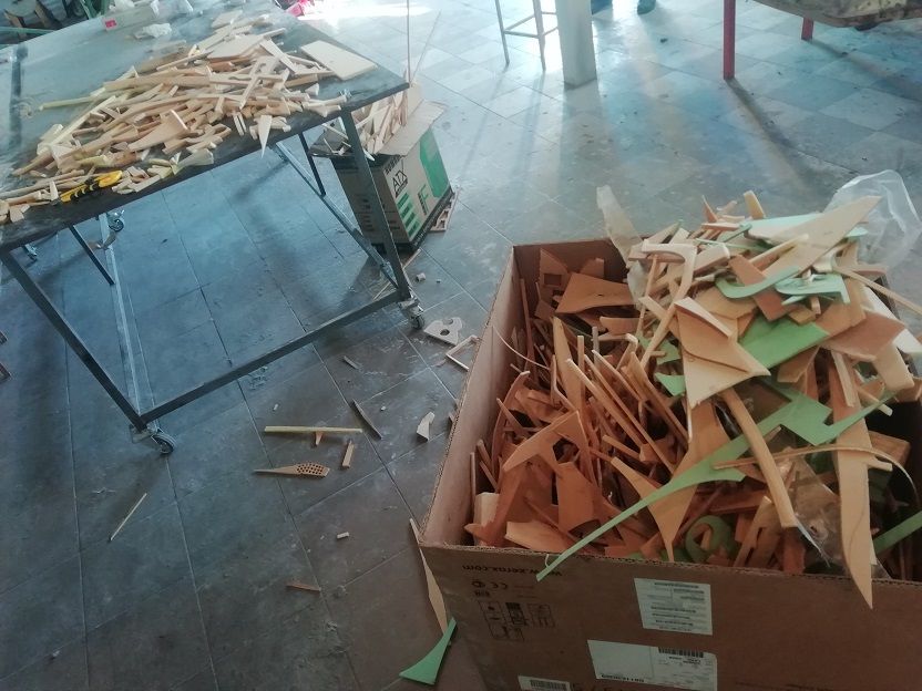

Из обрезков пенопласта Дивиничел так же делаем сендвич, только в матрицах.

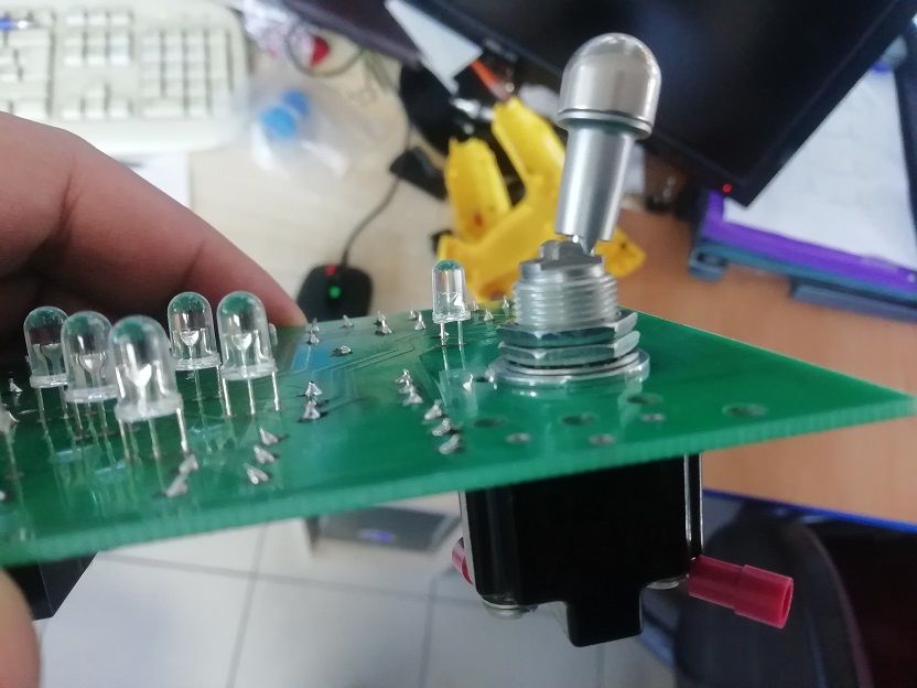

Получили выключатели с блокадой на выпуск шасси .

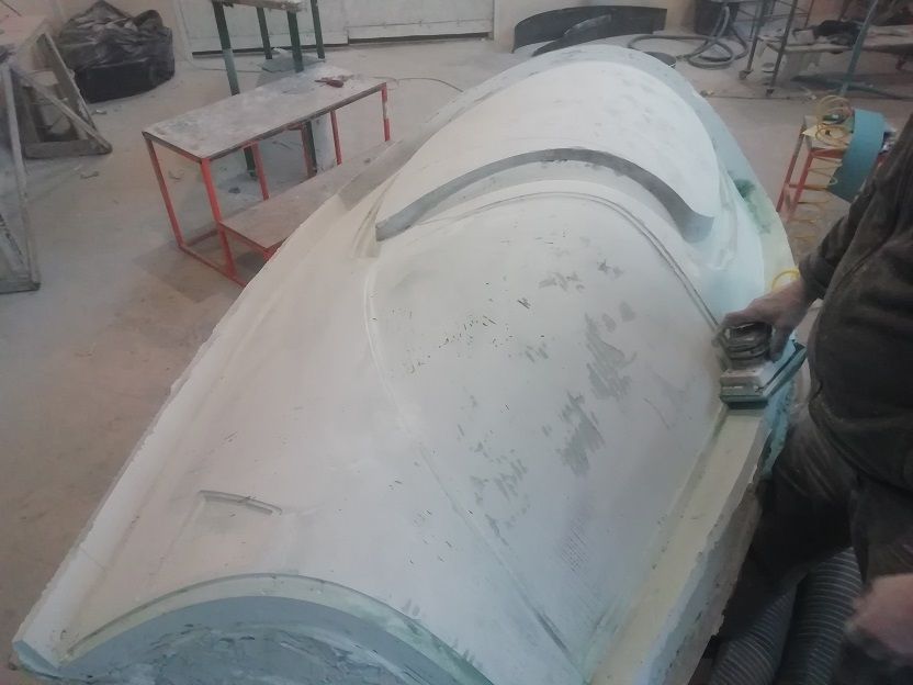

Получили с модельного участка отфрезерованный болван четвертой ( правой задней ) части для матрицы фюзеляжа.

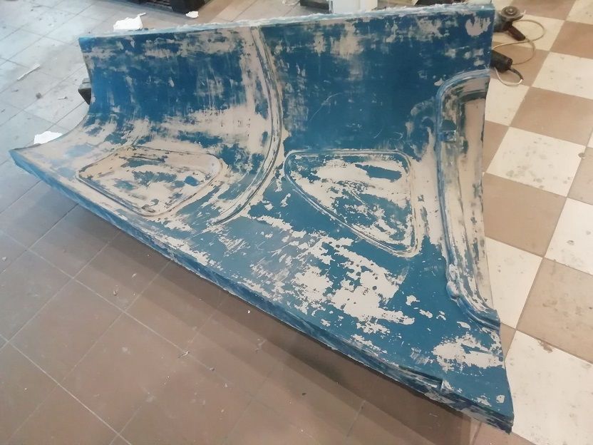

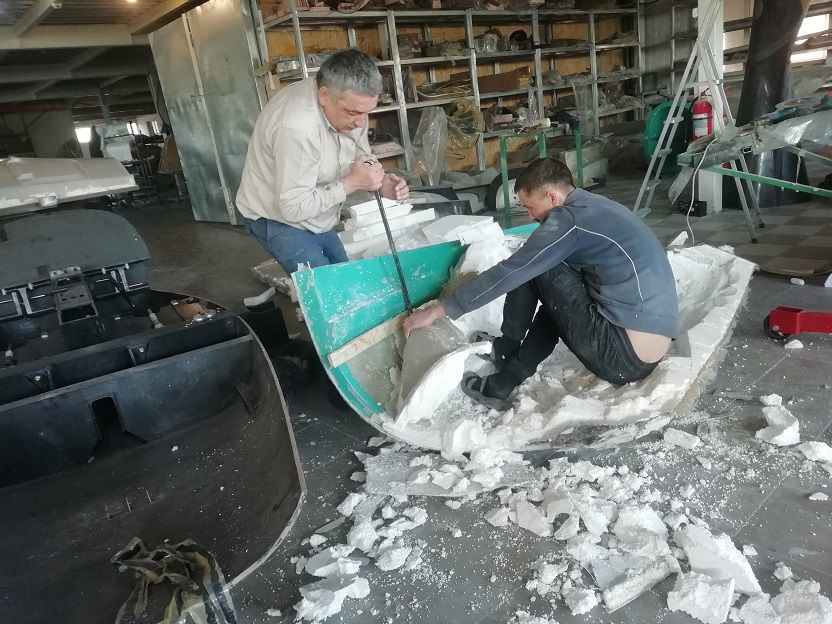

Сняли первую , переднюю левую матрицу, а точнее выковыряли с нее болван 😱 Теперь сегодня целый день чистим его остатки и польруем матрицу.

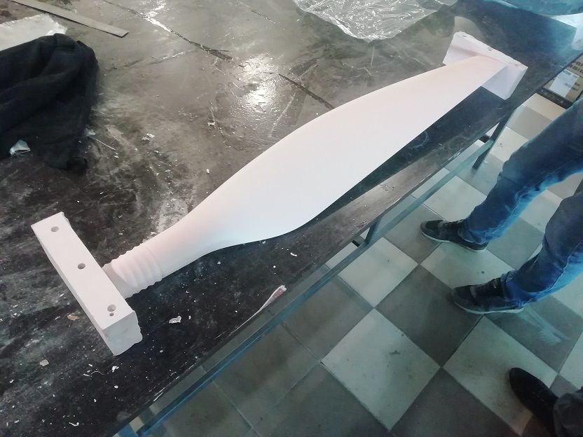

Так же изготовили новую модель лопасти для новой матрицы. Как же мне надоели эти лопасти :'( и их изготовление,  :'( но игнорировать 15 км\ч максимальной скорости и 10кг тяги на взлете из за обычной человеческой лени  :STUPID  такого мы себе позволить пока не можем. ;D Остается тешить себя надеждой, что это только пока :🙂

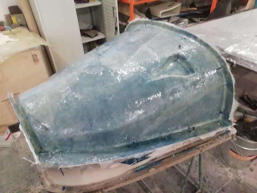

Начали формовать четвертую часть матрицы кабины, нанесли гелькоут и три первых слоя.

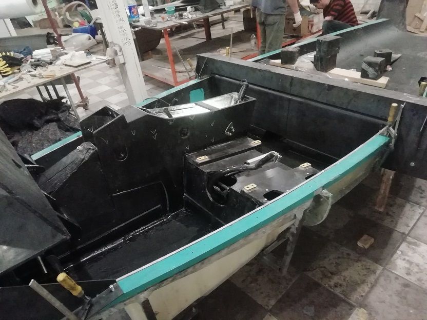

Приклеиваем металлическую раму к третьей матрице а также получили болван верхнего капота из модельного участка и начали его готовить к формовке матрицы. Заодно отформовали обшивку третьего днища, поставили вакуум.

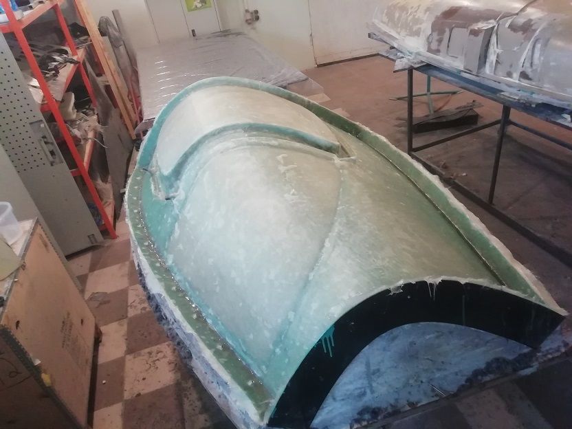

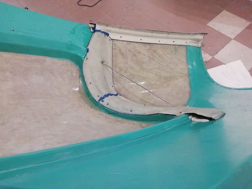

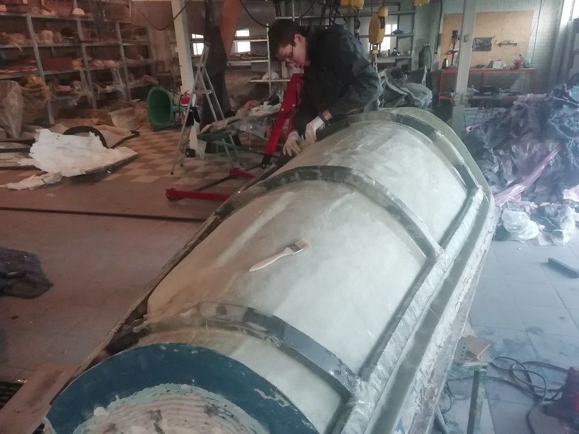

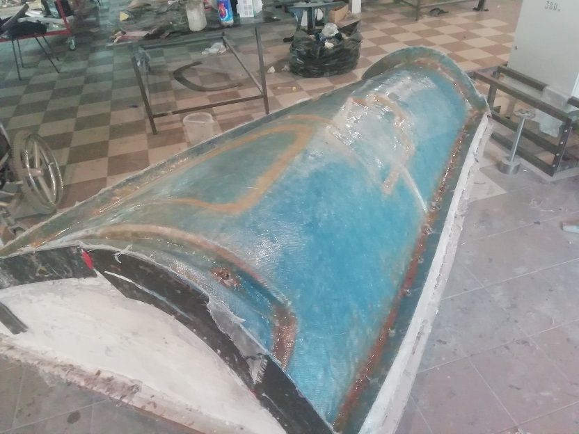

Отформовали переднюю левую часть зализа. Первые детали формую лично, чтоб понять, удобно ли формовать, нужно ли корректировать раскрой, а за частую приходится вообще менять технологию и делать новые матрицы.
  В данном случае пока ограничились корректировкой раскроя, деталь довольно сложная, первая формовка длилась около 5 часов, сейчас ставят вакуум.

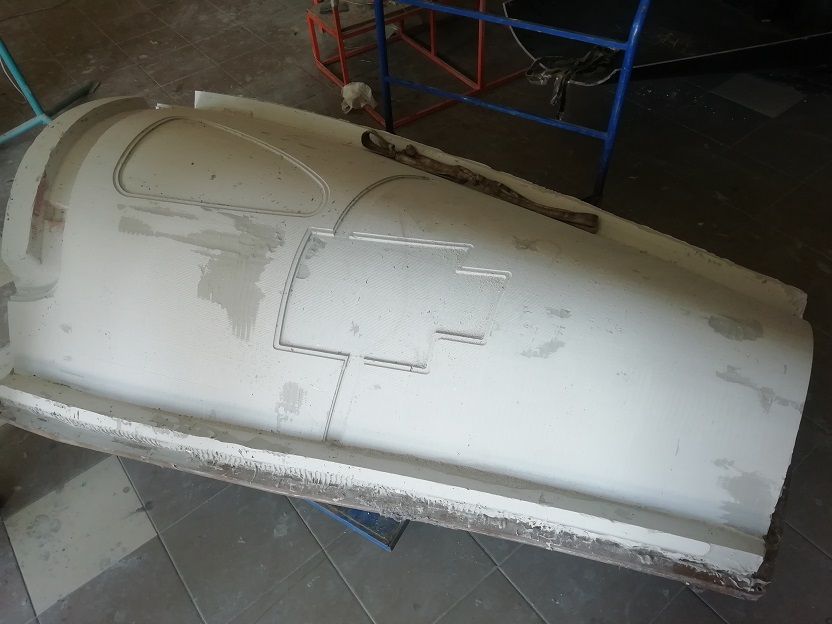

Так же получили болван для матрицы нижнего капота с модельного участка и продолжаем выводить болван верхнего капота.

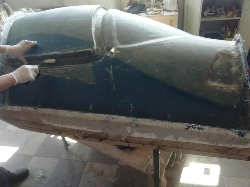

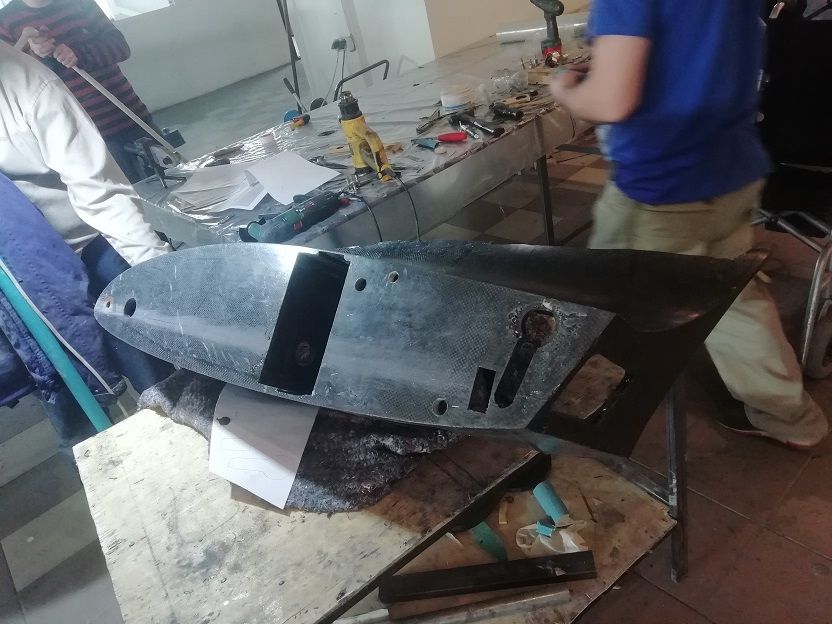

Вытащили зализ из матрицы, обрезали взвесили. Вес пока, что великоватый - 2390г. Но в зализе находится силовой набор крепления крыла и основных стоек. Примеряли его к фюзеляжу - подошел очень хорошо. Осталось зачистить обзел 2-3мм . Начали рисовать матрицу и болваны правого зализа и кондуктора для их склейки с фюзеляжем.
    65,6 КБ · Просмотры: 209
    84,8 КБ · Просмотры: 204
    66,7 КБ · Просмотры: 213

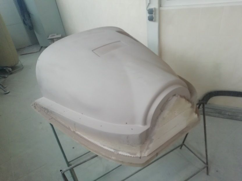

Вклеили перегородки в днище третьего самолета. Начали формовать матрицу верхнего капота. Проводим эксперименты с заливкой двухкомпонентной полиуретановой пены, но пока безуспешно :'( Получается не крепкая и крошится

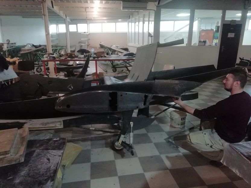

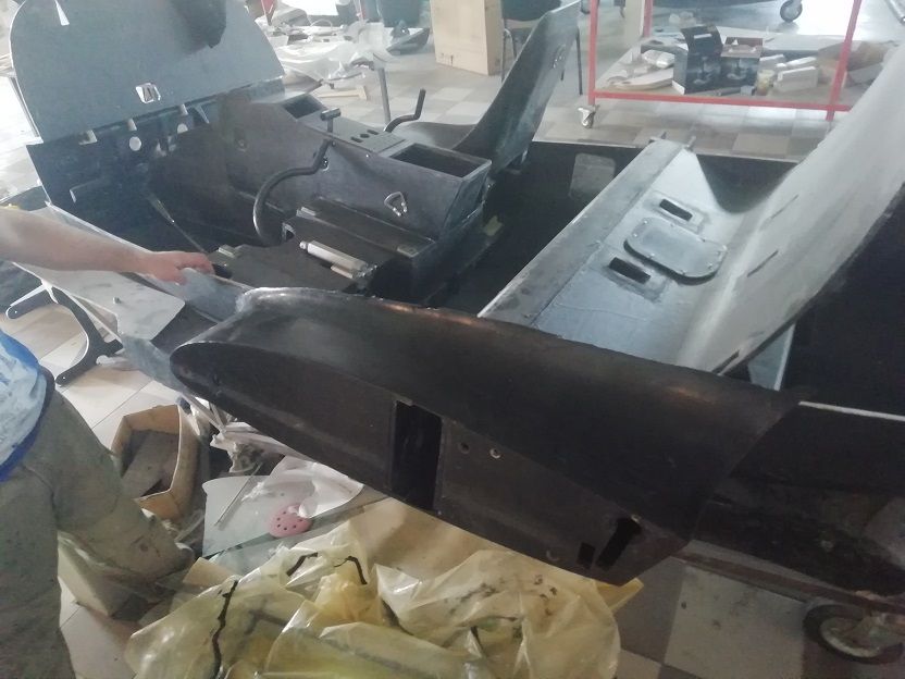

Примеряем стойку основного шасси вместе с зализом крыла на свое место. Начинает быть похожим на самолет :🙂.
Обратите внимание, где сидят задние пассажиры 😱  Центр тяжести пассажиров находится немного за лонжероном - примерно 55-60%.,  в отличие от самолета из Словакии Адвантик ( VT10 ) у которого лонжерон находится перед ногами задних пассажиров, а соответственно центр тяжести пассажиров находится сзади за пределами крыла., :STUPID
Поэтому,  у нас пассажиры, есть они или их нет,  не очень влияют на центровку. ( а пилот, хотя бы один есть всегда ).  В этом, конечно, заслуга Михаила Волынца. Компоновка в новом самолете хоть и изменилась на 20% , но в целом осталась прежняя, чего не сказать по аэродинамике ,  конструкции и деталям. Они поменялись на 95%.

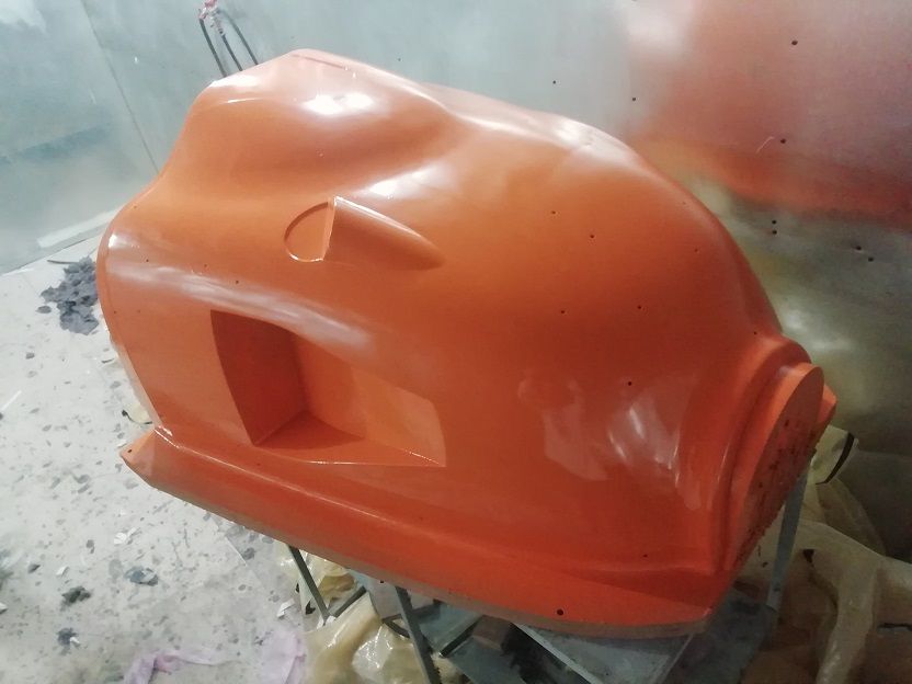

Так же сняли с горем пополам третью матрицу фюзеляжа. К матрице прилипла грунтовка при том, что пять раз покрывали воском. :'(
Болван нижнего капота решили покрыть краской, может будет сниматься лучше

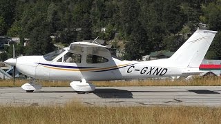

Александр, как Вам это удалось? Знаю один самолет с подобной компоновкой- Цессна 177. И она имеет проблемы с передней центровкой что потребовало даже перевернутого предкрылка на стабилизаторе и балласта в багажнике. У Вас передние двое еще больше вынесены вперед чем у Цессны. Может в хвосте что-нибудь тяжелое?
    15,9 КБ · Просмотры: 169
...Может в хвосте что-нибудь тяжелое?
Конечно есть очень тежелое 😡 один противофлатерный груз на РН 750гр и два на РВ по 650гр 😱
Приезжайте, полетать и убедитесь сами. Но по РЛЭ нельзя летать ** один пилот и три пассажира сзади, + груз в багажнике 40кг,) ** чтоб не выйти за 39.5%
А если спереди два- то можно.
