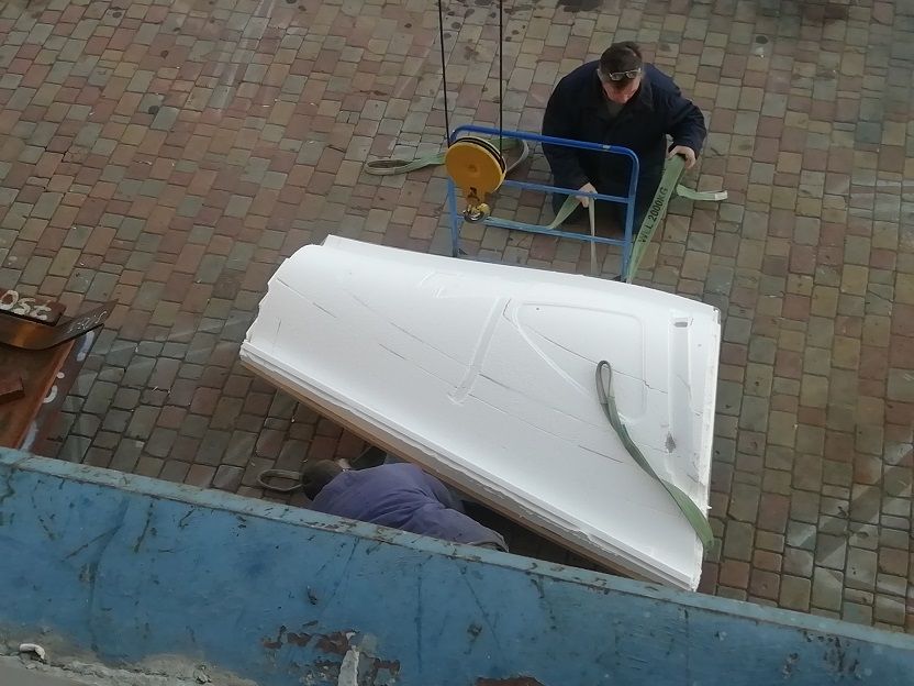

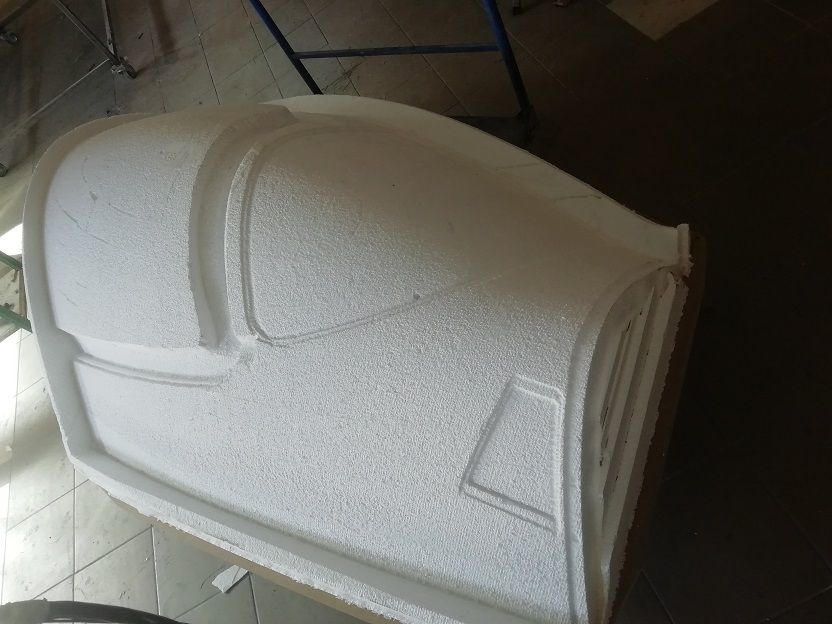

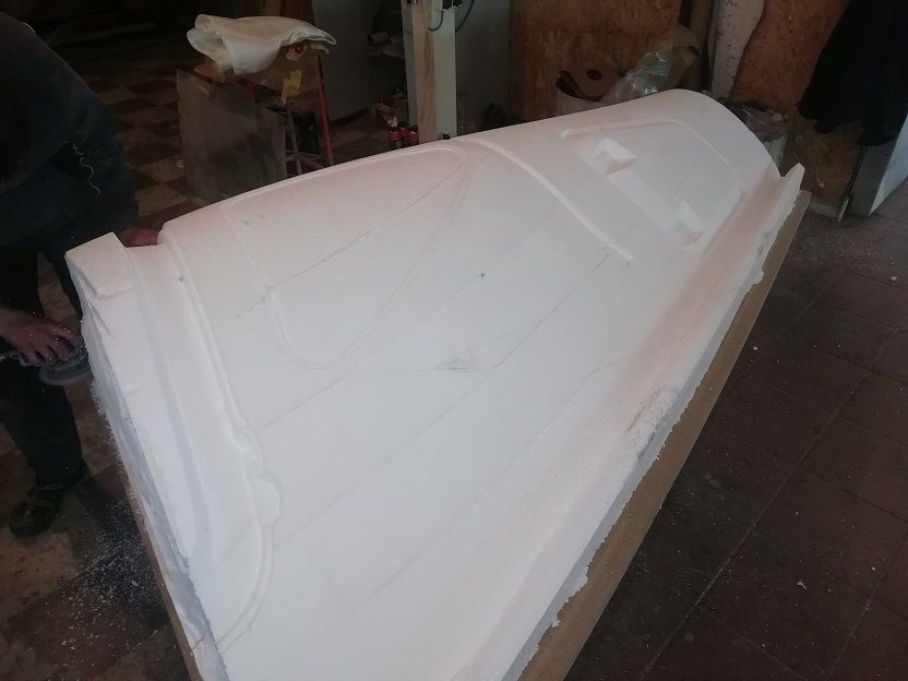

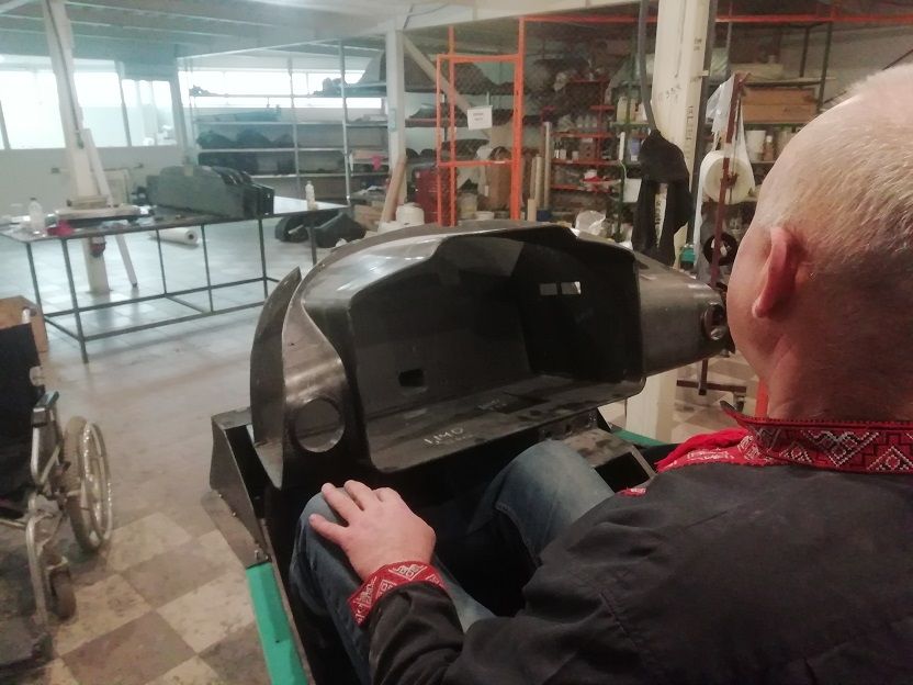

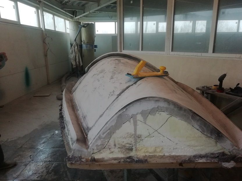

Получили с фрезеровочного участка болван левой передней части кабины. Начинаем его готовить и шпаклевать . По болвану сразу видно, что кабина стала квадратной , как у Цируса. У пилота в раене виска добавится около 90мм пространства в кабине и над головой ок 40мм.( по сравнению с самолетами ЛА50-ЛА50М. :~) Так же выше переднее на 60мм и боковое стекло на 80мм.

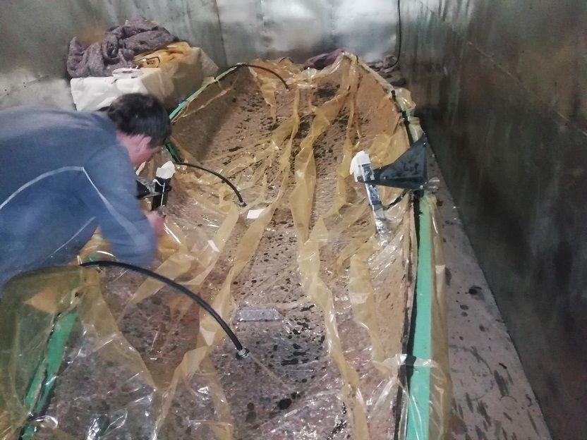

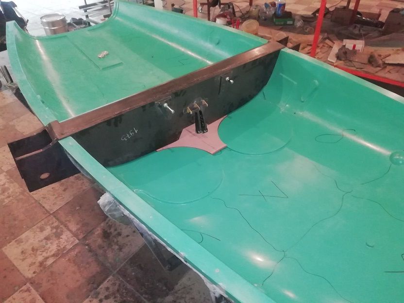

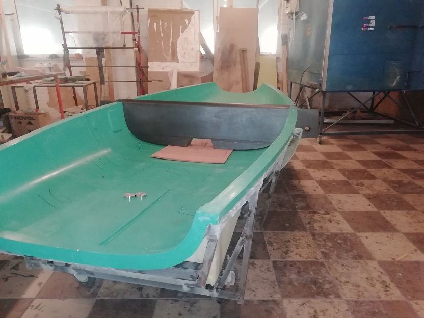

Начали формовку второй части матрицы левого зализа.

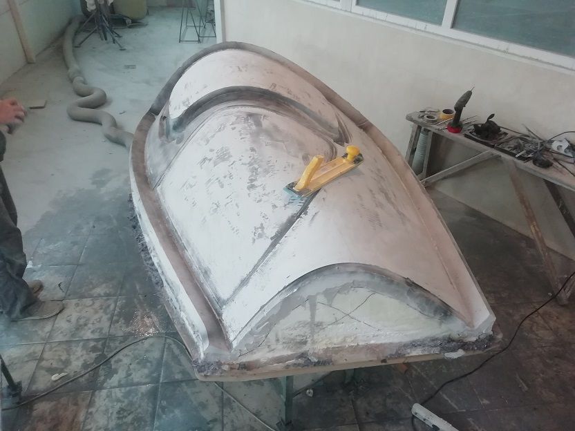

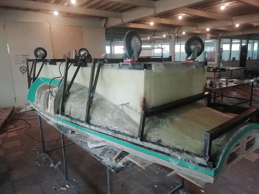

Но получили проблему с нижней матрицей. Когда сняли ее с болвана , то заметили, что она деформировалась на 5.5мм по ширине ( стала уже.) :'(
Видать дело в спешке, хотя накладывали слоя 3 дня, а потом сушили в камере при 65*С сутки.
Теперь готовим ее снова одеть на болван и в таком положении приклеить  к металлической раме, чтоб вернуть нужную геометрию. Хорошо, что это не матрица крыла, а то бы сразу в утиль.

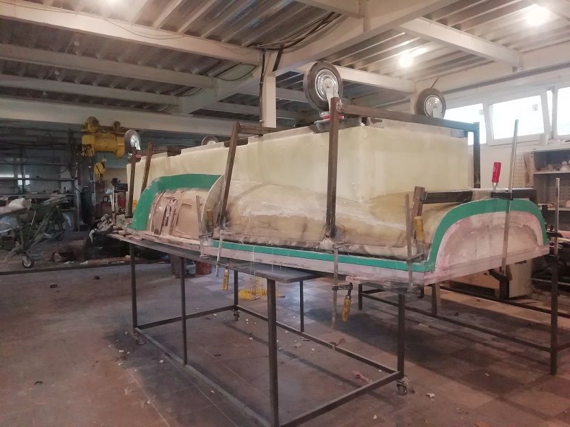

Сварили раму и приклеили ее к форме. Завтра напрягем приваренными косынками и будем пробовать, получилось ли вернуть геометрию
    79,5 КБ · Просмотры: 214
Утром приварили косынки и по предварительным замерам переборщили на 1.3мм :🙂 Но это еще не известно, что будет в печке, хотя  уже приемлемо. :~)
    88,7 КБ · Просмотры: 207
Утром приварили
Саша, маленький практический совет. Не используй ты эти   😡 прорезиненные колёса. Вовсе не используй. И не в шуме дело. В спокойной и длительной эксплуатации дело. А у этих колёс .... :'(
Только полиамид. Пол у тебя ровный, ступенек нет. Полиамид будет служить и служить. А эта  😡 сажа, в самый интересный момент, будешь искать что подложить...  🙂
Ну и печка... температура х время х нагрузка....
Радость то какая. :~) Короб лонжерона стал на свое место, где он будет вклеен в нижнюю обшивку с точностью 0.5мм, (на глаз не видно), как раз на клеевой шов. Матрица служит в т.ч. и кондуктором для вклейки всех перегородок и элементов

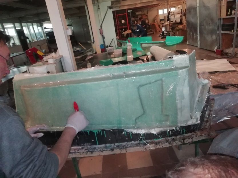

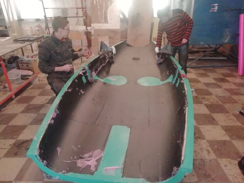

В субботу отформовали обшивку днища и сегодня снимаем ее с матрицы. :🙂 По идее нужно вклеивать перегородки не снимая с матрицы, но очень интересно, какой вес, и в связи с тем, что первые детали снимаются хуже всего, то намного проще снимать обшивку, чем жесткую конструкцию со вклеенными перегородками.

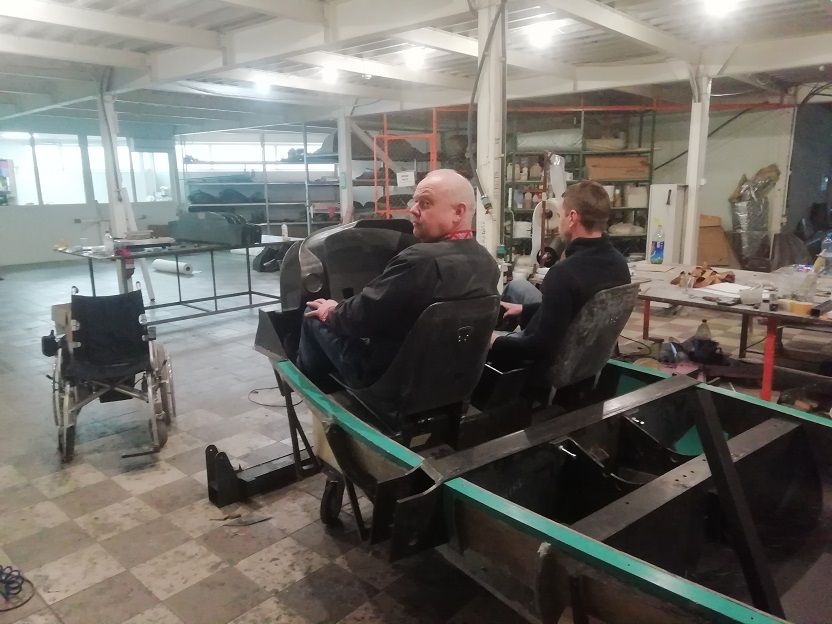

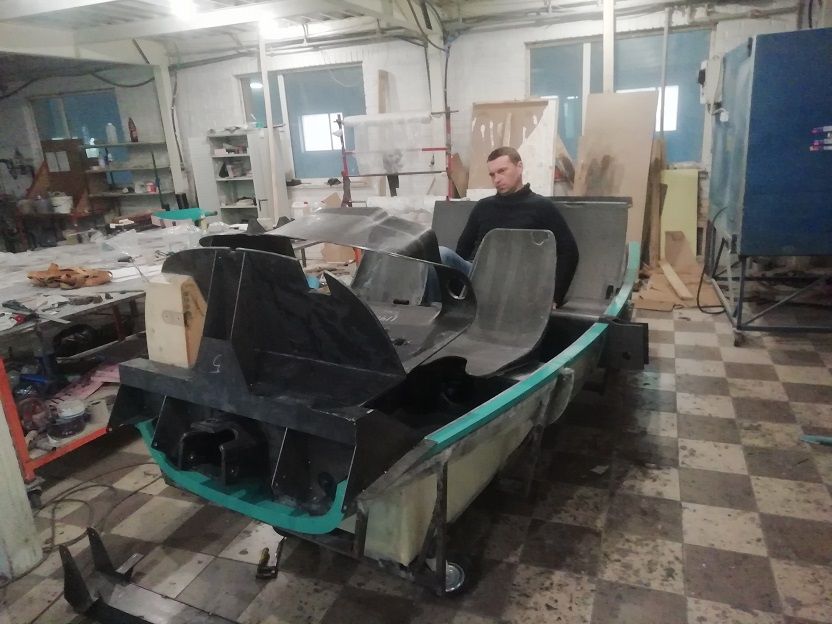

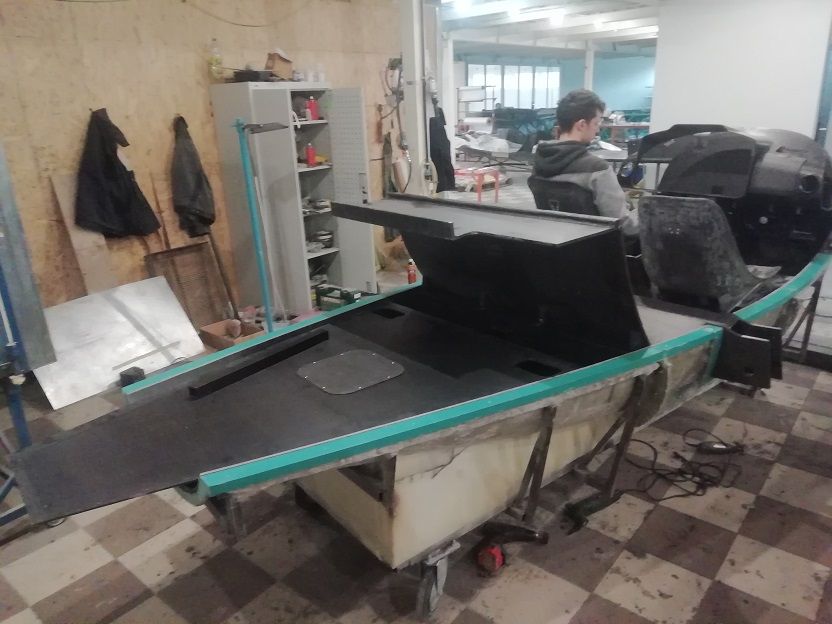

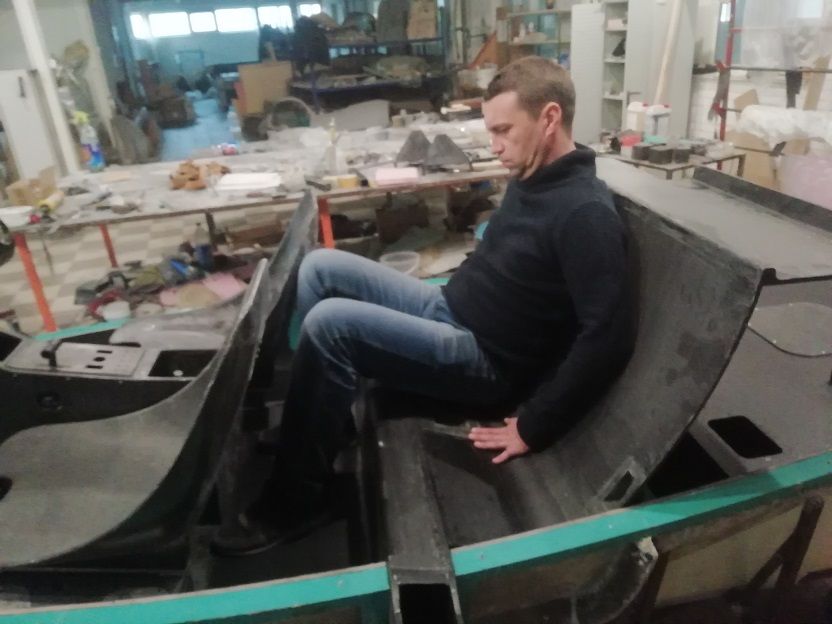

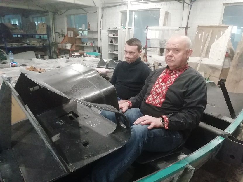

Начали примерять внутренности фюзеляжа, даже кружочек сделали над Броварами 😉

Вес нижней обшивки 10.1 кг. Можно было бы скинуть 1,5кг, но по АП23/CS23 самолет с убираемым шасси должен быть рассчитан на посадку на асфальтную и бетонную полосу на случай, если не выпустится шасси или одна или две любые стойки шасси. При этом не должно вытекать топливо.
Мы таких тестов провели множество, 😱 пока отработали конструкцию системы выпуска шасси а так же аварийного выпуска. При посадке без одной или двух  основных стоек, можно взлететь через пять минут. Если не выйдет передняя, то точно ломается винт и нижний капот :'(, поэтому надёжнее садиться со всеми убранными, на нижнюю обшивку и поэтому она должна быть очень крепкая. У нас был случай, что после такой посадки на том же ВИШе с теми же лопастями без ремонта налетали ещё 100ч
