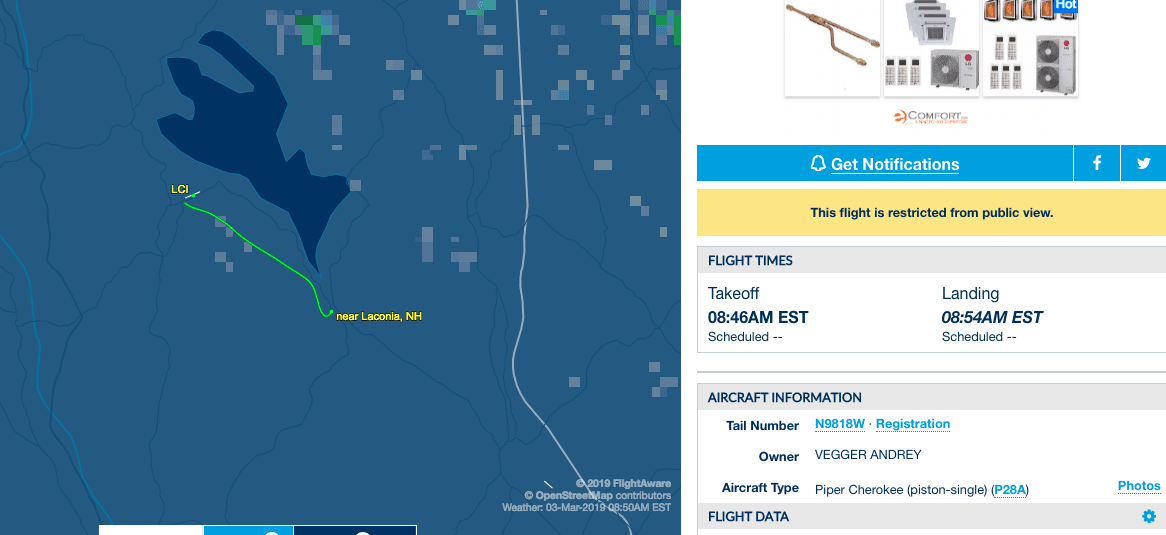

Ну а насчет создал я что то или нет.. Поверьте мне на слово - очень трудно Вам судить не летая на Алтон Бей . Когда слетаете , Увидите

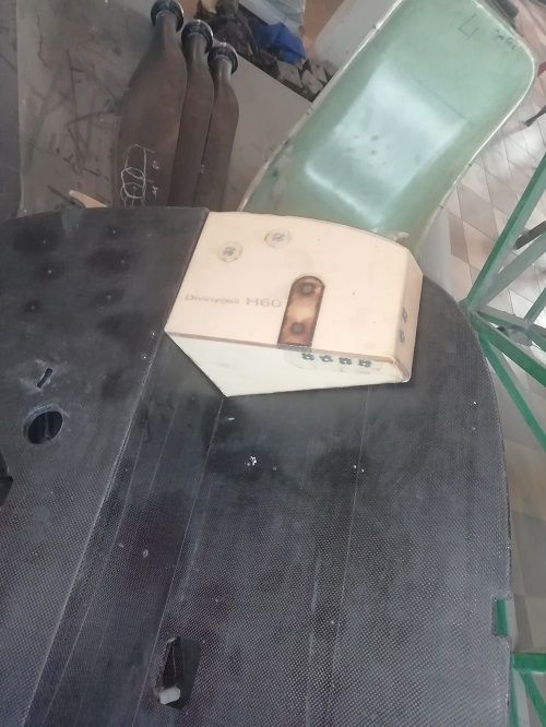

Получили печатные платы для выпуска шасси и платы разъемов наушников интеркома.
Осталась одна не решенная деталь. Выключатель шасси у нас заложен на два положения 1TL1-3D  с фиксацией а он достаточно дорогой. Но в правилах АП23 , помоему, написано, что он должен быть таким, чтоб его нельзя было включить случайно. Возможно поставить простой выключатель и сбоку дужки с обеих сторон ? И этого будет достаточно ?

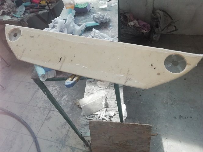

Сняли правую матрицу хвостовой балки с болвана, правда, вместе с грунтовкой, уж сильно по ускоренной программе, что грунтовка не успела высохнуть ;D
Должна быть "фиксация" - нажимная, выдвижная или защёлка.
"Дужек" по бокам будет недостаточно т.к. всё равно "нечаянно" можно переместить выключатель пальцем или либо другим предметом. А для фиксируемого выключателя нужно дополнительное действие - по крайне мере два действия - нажать, выдвинуть или переместить защёлку, прежде чем переключить его.

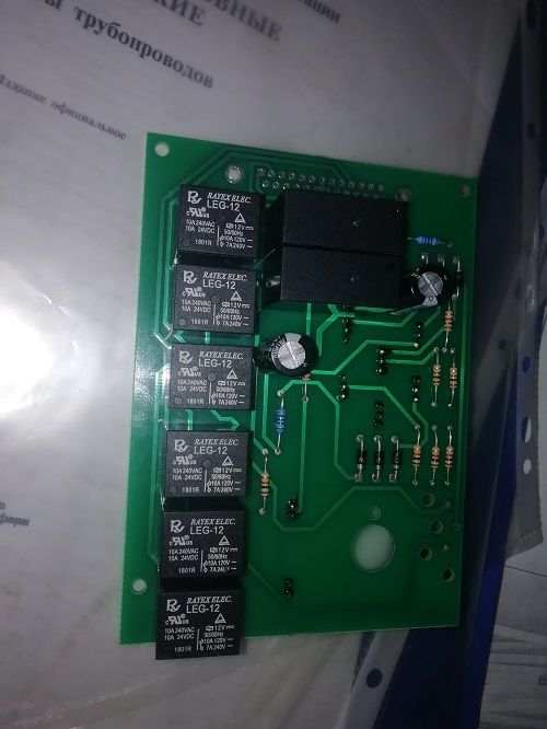

А какое ограничение тока в этих платах, какой предохранитель или автомат? Тот кто разводил платы похоже сильно пожадничал с медью и размером падстеков.
При любых КЗ  должен автомат отсекать а не плата гореть.
В платы запаяны гнезда наушников 10шт и к нам разъем и на другой- управляющие цепи выпуска шасси и светодиоды для сигнализации- от них автоматы не сработают никогда. А так же реле замков шасси и реле актуаторов  выпуска подножек ( 0.3А )
Там, где коммутируются токи- в РК системе, разводка сделана навесным монтажем.

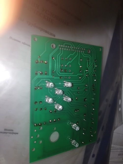

Пайка гнезд наушников к электронной плате не очень хорошая идея. При введении штекеров наушников в гнезда, пайка будет расшатыватся.
Не должно если гнездо и плата  закреплены.
Еще важно учесть ресурс гнезда, надо что то брендовое ставить
Что б количество коммутаций было большое, не дешевый Китай.

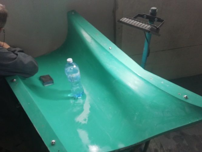

Отформовали отсек аккумуляторной батареи и стенку короба воздуховодов. Вес 170г и 100г , соответственно.
У нас разъемы наушников и микрофонов прикручены к приборной панели, а плата висит на них. Разъемы специальные, для плат, поэтому, не думаю, что пайка будет расшатываться. В прошлом году меня катали на Пайпере, двухмоторном, так у него все вкрученные штекера прокручивались в полете. После очередного поправляния штекера интерком замкнул вообще и больше не включался. Благо, что микрофон остался работать и на рации нас слышали, но между собой кричали без наушников.
В нашем случае замкнуть точно не может, а если начнет пропадать контакт, ( через 15 лет ) , то Слава Богу, 90 процентов пилотов - бывшие радиолюбители - и от безделья, ( в свободное время ) вспомнят молодость и достанут паяльник ;D ;D ;D
А вообще то у нас 5 комплектов гарнитур, так что запас больше, чем положено :🙂

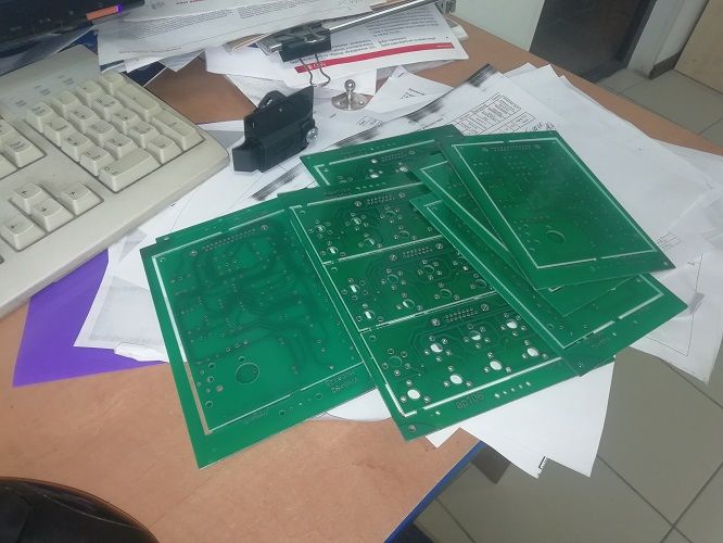

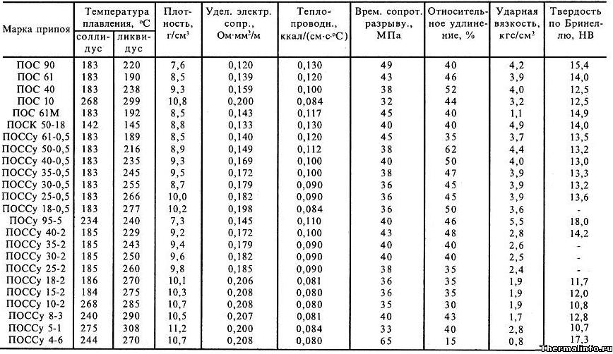

Судя по блеску припоя паяли  припоем с синей катушки. Надо паять с зеленой катушки он безсвинцовый. Прочнее.
Ради интереса почитайте, зачем туда свинец добавляют и почему военные используют припой со свинцом. Там дело далеко не в прочности. 😉
С применением в припое свинца температура плавления уменьшается. Пятак начинает блестеть. При пайке безсвинцовым припоем он мутный.
Я занимаюсь сборкой активной акустики, где плата подвергается механическим воздействиям от динамика. И было проверено многократно что при пайке припоем с зеленой катушки, Pb перечеркнут, детали  в месте припоя не отваливаются.
Почему военные применяют в припое свинец не знаю . Просветите.
