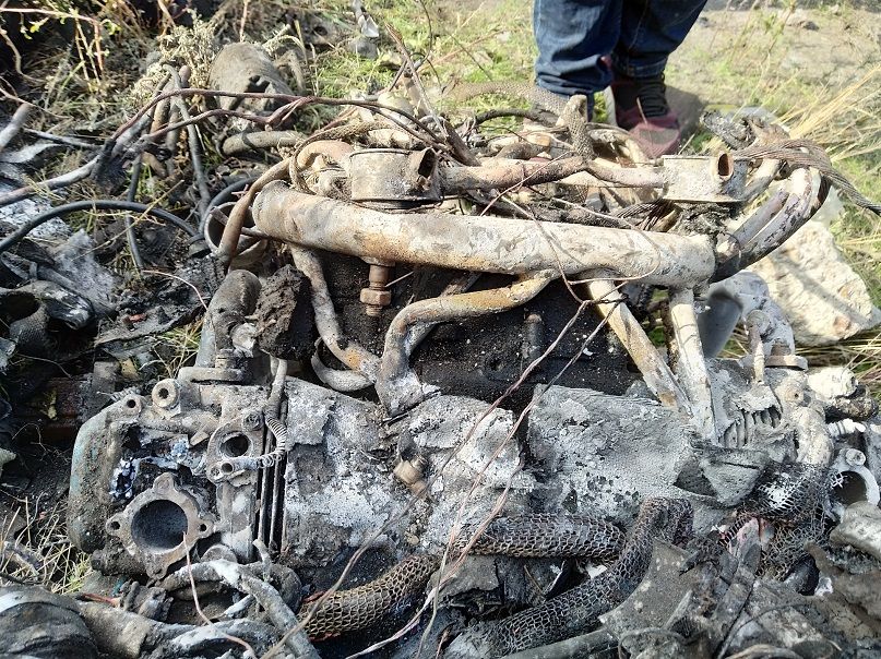

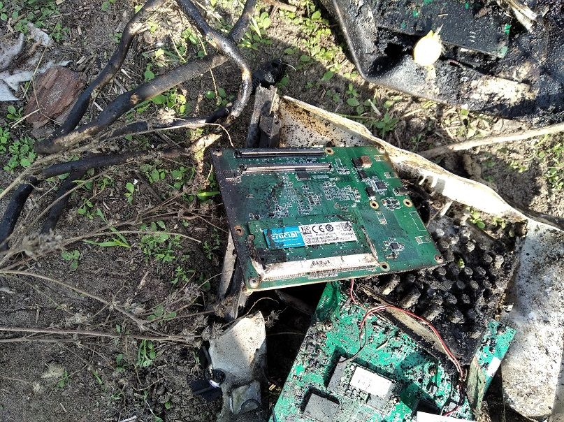

На самолете был установлен кроме двух Дайнонов , так называемый " черный ящик " , который мы с комисией нашли сегодня , по моему убедительному письму к председателю комиссии по расследованию этой катастрофы.
Поэтому есть большая надежда узнать , что стало причиной , достаточно точно .
Поэтому, я считаю, нужно сперва дождаться отчета официального расследования, а потом рассказывать, на каком самолете нужно увеличить площадь оперения, а на каком усилить переднюю стойку , чтоб не складывалась при каждом приземлении, как на наших самолетах пять лет назад...

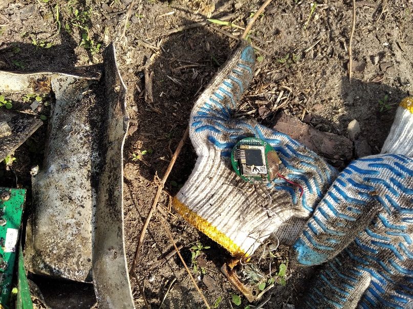

Вот фото микросхемы, которая записывала все режимы полетной информации и с вероятностью 95% осталась в рабочем состоянии.
Так же оставшиеся части Дайнонов, с которых так же есть надежда считать информацию, и только она будет достоверной. Все это начали искать по нашему настоятельному требованию, и очень хорошо, что нашли.
А вот фото моторамы, которая явно говорит о силе удара
