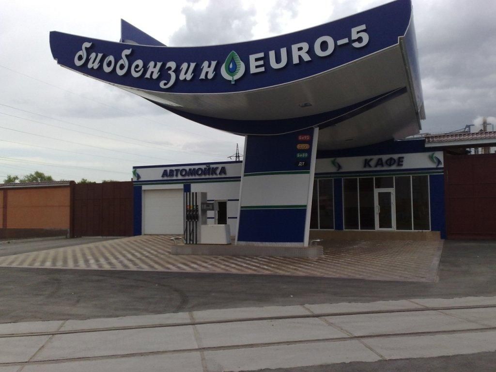

У нас в городе заработал завод топливного биоэтанола ,сейчас строят заправку при ней. Цена будет 22-23 рубля за 93. Насколько я знаю 85 % спирта зернового и 15%бензина .Начальство завода заливают в свои машины.
УРА 🙂
если он идет уже смешанный с бензином, то проблем с пуском не будет.
насчет паровых пробок - всё гораздо лучше, чем в авиационных бензинах. летом это критично. об бодяжных с автозаправок даже не будем.
октановое число такой смеси порядка 104-110, смотря как мерять. кстати, охлаждающая способность спирта также положительно влияет на ОЧ и отсутствие детонации.
в розницу продавать будут?
или как у нас - только на экспорт жд составами?
если кто надумает переводить на этанол машину, мотоцикл или самолет - пишите тут, очень интересно.
Ничего никуда переводить не нужно ,заливай да езжай.

А санчасть далеко от этой заправки?
Народ слюной будет давиться заправляясь.

Да этого добра у нас море .Кстати спирт очень даже неплохого качества. Владимир Семёнович это нечто ,не перестаю удивляться ,сколько таланта было напихано в одного человека и как жалко что так рано покинул нас.
на фото скорее всего смесевые бензины с содержанием спирта 40-50%, остальное (возможно) - низкооктановый бензин,  БГС или прямогон. регулируя % спирта можно сделать ОЧ смеси и 80, и 92, и 95.
ОЧ этанола = 116-129,  топлива Е85 (85% спирта) = 103-109, в зависимости от методики его определения (расчета).
если спирта менее 50%, то современные движки справятся с адаптацией сами - только расход вырастет процентов на 15-20. а вот движки без лямбды или карбюраторные будут ездить на обедненной смеси - соотв. тупить, не тянуть, а еще возможно быстрое прогорание выпускных клапанов.
