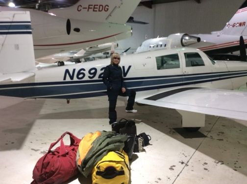

International Airport Montreal,Canada. Готовимся к полету в США

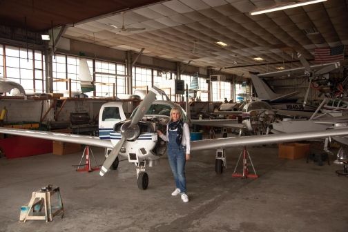

Robbinsville airport. USA. Пригнали самолет для прохождения годовой инспекции и установки дополнительного бака

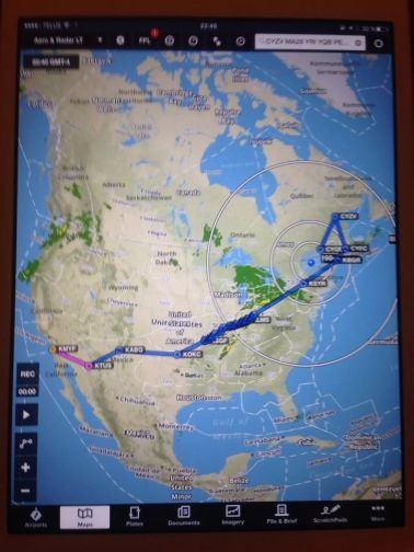

Наше путешествие в 2016 году из Сан Диего до Монреаля. Это была первая попытка пересечь Атлантику,но она не удалась. Дело было в октябре и погода нам не позволила это сделать.Пришлось оставить самолет в Монреале на долгих пять месяцев в теплом ангаре  с ноября 2016 по март 2017г. Вторая попытка была удачной. Об этом будет следующий рассказ

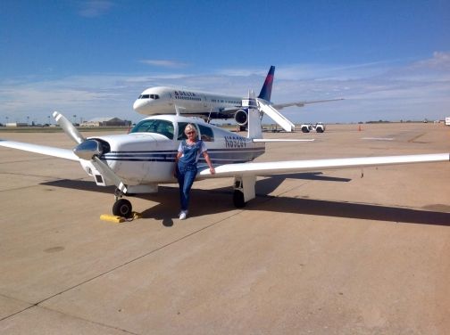

Это часть нашего гидро костюма. Поддевка теплая. Вполне себе удобная вещь. Можно , как и мы лететь прямо в ней
