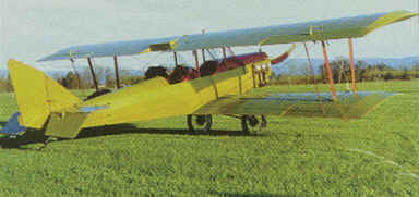

Когда изучал чертежи Пиетенпола, так и подмывало в биплан переделать, но от этого отказался, лучше буду искать другой прототип, чтобы ничего не переделывать :~).
У Пиетенпола плече ГО малое относительно САХ крыла, хотя я заметил и на других американских самоделках такая вещь присутствует :-?

Биплан из Питенпола делали.
St. Croix Aircraft Pietenpol Aerial

Пиетенпол тем хорош что имея рейки нужного сечения можно имея теплый гараж и минимум инструментов ,слабый тяжелый мотор  ,скажем от восьмерки, построить достаточно быстро себе  2х местный аэроплан. И eсли посмотреть на размеры его можно увидеть что он прекрасно влезает в гараж 6x3 метра

Какое несчастье строить самолет в гараже 6х3...Уж поверьте. Причем консоль далеко не 5 метров...После изготовления консолей и подсборки фюзеляжа ходить приходится боком, а если имеется пивной животик тады ой...
