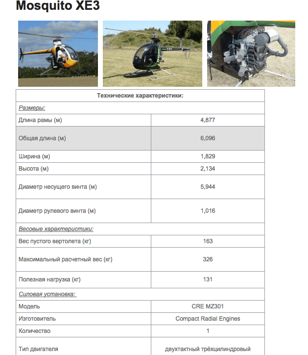

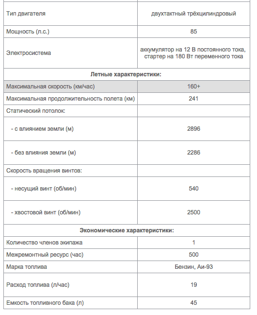

Мда! Вот хороший одноместный вертолётик. Да-да, именно вертолётик))
Масса пустого агрегата всего лишь 163 кг.
    64 КБ · Просмотры: 122

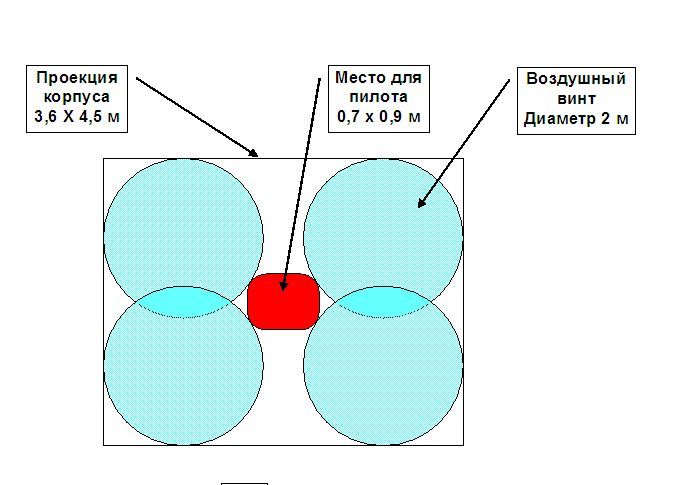

Вам совершенно не надо приводить картинки своего квадрокоптера.
Вам достаточно изобразить прямоугольник с размерами корпуса, четыре окружности изображающие ометаемые площади расположенные на этом прямоугольнике и маленький прямоугольник показывающий размеры кабины для единственного пилота.
Естественно это должно быть в пропорциональных размерах.
И ниже привести размер диаметра воздушного винта.
После этого я Вас научу как "на коленке" сделать предварительный расчет несущей системы не вдаваясь в тонкости конструкции.

Прикидываю, что по ширине и длине: 3,5-3,6 метра на 4-4,5 метра.
Разумеется, что всё это примерно.

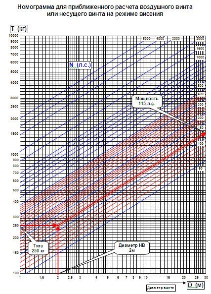

Вот прикинул расчет "на коленке" Вашего одноместного квадрокоптера.
Для предварительного расчета зададимся некоторыми величинами.
В Ваши максимальные габариты 3,6 х 4,5 метра при минимальном комфорте пилота можно установить четыре воздушных винта диаметром 2 метра с частичным перекрытием порядка 0,4 метра.
Это вызовет массу неприятностей и сложностей, но Вы оптимист и смиритесь с этим.
Далее исходя из заявленного взлетного веса 500 кг, и помятуя, что при отказе одного двигателя придется отключать противоположный двигатель задаем тягу на оставшиеся два воздушных винта по 250 кг.
А теперь по номограмме Юрьева определим примерную мощность двигателя который должен вращать воздушный винт диаметром 2 метра и создавать тягу 250 кг.
Получается что один двигатель в экстренном режиме должен иметь кратковременную мощность 115 лошадиных сил.
Итого общая мощность должна составлять всего то 460 лошадиных сил.
Знатоки подскажут Вам примерную марку двигателя и его вес.
Вы будете удивлены остатком от взлетного веса после вычитания веса четырех двигателей.
    123,2 КБ · Просмотры: 103
    43,8 КБ · Просмотры: 121

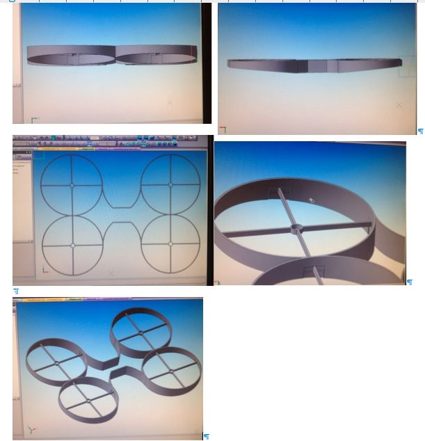

Я планирую, что будет 4 винта, винты не перекрываются, каждый в диаметре до 180 см (немного меньше), винты трехлопастные с изменяемым углом атаки в полете. Винты должны примерно выдавать тягу по 200 кг каждый при мощности от двигателя в районе 70-80 л.с. Винты будут расположены на уровне туловеща человека. Для начала никакой кабины не будет, будет просто сидушка и руль (наподобии мотоцикла). Я планирую поставить двигатель (может быть не один, чтобы получить большую суммарную мощность) в районе 300 л.с. Всё правильно Вы предугадали, что я хочу связать все винты валами.
Ниже привожу миниатюры моей модели, которую я рисовал, примерно, в начале сентября.
Я повторюсь, что рассчетов я делал! Так что о лётных характеристиках я ничего конкретного не говорю. Конечно, когда я сделаю хоть какой-то рассчет, и если по результатам этого рассчета квадрокоптер будет "отрываться от земли", то  такой квадрокоптер мне не нужен, мне нужен такой, чтобы как минимум над деревьями летал.
    41,8 КБ · Просмотры: 111

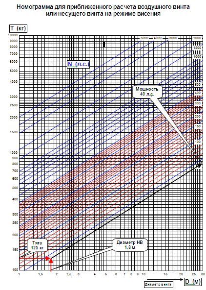

Я планирую, что будет 4 винта, винты не перекрываются, каждый в диаметре до 180 см (немного меньше), винты трехлопастные с изменяемым углом атаки в полете. Винты должны примерно выдавать тягу по 200 кг каждый при мощности от двигателя в районе [highlight]70-80 л.с.[/highlight]
Вы наверное не читаете то, что Ван не нравится.
Повторю еще раз скорректировав расчет под диаметр воздушного винта равным 1,8 метра.
Читайте внимательно!
Первое.
Считаем нормальный режим когда исправны все четыре воздушных винта.
При взлетном весе 500 кг тяга каждого должна быть равна 125 кг и потребная мощность по 40 л.с. на каждый воздушный винт.
Тогда суммарная мощность равна 160 л.с
Добавим 27 л.с. на вертикальную скороподъемность и получим 187 л.с.
Теперь добавим 10 %  на всякие внешние условия (температура, давление) к мощности 187 л.с.
Это 19 л.с. и получим 206 л.с.
Потери в системе синхронизации и 10 % к 206 л.с.
Получим :  206 + 21 = 227 л.с.
Номинальная мощность двигателя должна быть на уровне 75 % от максимальной.
Тогда достаточно двигателя с мощностью 302 л.с.

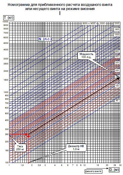

При отказе одного воздушного винта единственно что можно предпринять для спасения это отключить противоположный по диоганали воздушный винт.
Поэтому тяга каждого воздушного винта должна быть равной не 200 кг, а равна половине взлетного веса, а именно 250кг.
При соединении воздушных винтов синхровалами необходимо на два воздушных винта подать мощность равную
130 * 2 = 260 л.с.
Теперь добавим 10 %  на всякие внешние условия (температура, давление) к мощности 260 л.с.
Это 260 + 26 = 286 л.с.
Потери в системе синхронизации и 10 % к 286 л.с.
Получим добавочку 29 л.с.
Итого экстремально кратковременная мощность двигателя должна быть равна :  315 л.с.
Считайте, что 320 л.с. это минимум.
Так что как ни крути, а мощность двигателя нужна не менее 320 л.с.
    122,1 КБ · Просмотры: 128
    122,7 КБ · Просмотры: 126
