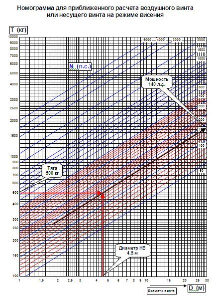

Вот Вам на закуску.
Если сделать всё же соосный вертолет, то даже если допустить, что  ометаемая площадь соосной системы будет  тупо равна площади только одного несущего винта с диаметром 4,5 метра, то в этом случае подводимая к несущему винту мощность будет равна 140 л.с. вместо Ваших 180 л.с.
В действительности Аппарат будет иметь двигатель меньшей мощности.
Но тогда получится летательный аппарат с вертикальным взлетом без нарушения Авиационных Правил в части плоскости вращения несущих винтов.
Этот летательный аппарат (вертолет)сможет  в случае чего совершить худо - бедно посадку  на авторотации.
Он будет летать быстрее, дальше и иметь большую коммерческую нагрузку.
Его конструкция будет иметь только сдвоенный компактный автомат перекоса вместо разнесенных четырех раздельных систем управления шагом лопастей.
К тому же по безопасности Ваш квадрокоптер ему, вертолету, даже и в подмётки не годится.
И в добавок на стоянке даже не складывая лопасти он будет иметь меньшие габариты.
Со временем, когда до Вас дойдет, что с увеличением диаметра несущего винта при той же мощности двигателя можно получить уже двухместный летательный аппарат, Вы замените только лопасти, немного переделаете редуктор и получите нормальный, двухместный летательный аппарат.
Кстати, всё будет гораздо быстрее и дешевле, чем в случае с Вашим квадрокоптером.
Так в чем же прелесть Вашего квадрокоптерв по сравнению с банальным и надежным вертолетом?

Повторю еще раз скорректировав расчет под диаметр воздушного винта равным 1,8 метра.

Вы наверное не внимательно относитесь к номограмме Юрьева.
А ведь это метр в вертолетных науках.
Чтоб достичь тех показателей, что отражено в той номограмме надо ох как постараться.
А вот лучше  вряд ли получится.
Вам не нравится рассчитанная мной "на коленке" потребная мощность двигателя в номинальном режиме 227 л.с.?
Вы знаете секрет как при такой мощности можно тратить всего 30 литров в час?
Вы знаете, что лучшие авиационные двигатели имеют удельный расход около 240 грамм на л.с.   в час?
А теперь помножьте на свою мощность 227 л.с.
Эта взлетная мощность как раз будет Вашей мощностью в крейсерском полете.
Да нет, у Вас же воздушные винты в кольцевых каналах и потребление в полете будет большим.
Но пусть даже и 227 л.с.
Что получится с часовым расходом?
Умножаем     227 * 0,24 = 58,47 килограмм, а не литров.
А литров будет около [highlight]90 в час.[/highlight]

Значит если 1 винт (реальный) 110кг для 1,4м 42л.с., то ф2м -84 л.с. 220кг (как 2 ф1,4м)
Да кто ж спорит?
Вот по диаграмме Юрьева можно получить тягу воздушного винта с диаметром 2 метра около 3 тонн.
Только надо крутануть его с помощью 5 тысяч кобыл.
