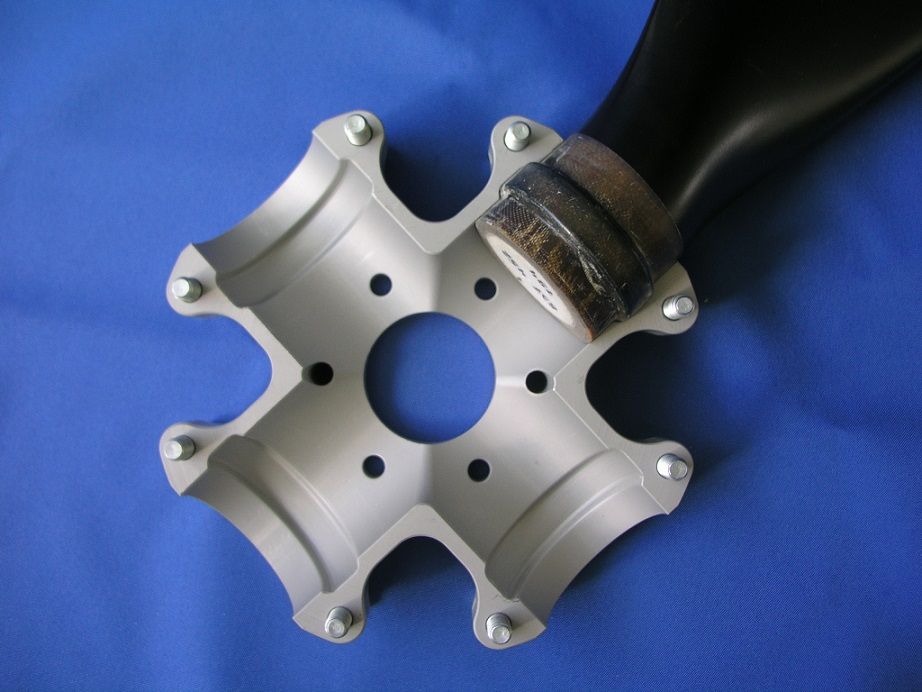

ТОЛЬКО вот (вроде как) эффективная площадь теряется. Ведь [highlight]если[/highlight] общий диаметр движителя что у вертолета, что у этих аппаратов одинаковый, то площадь разная.
Ключевое слово - "Если". Пост 368.
