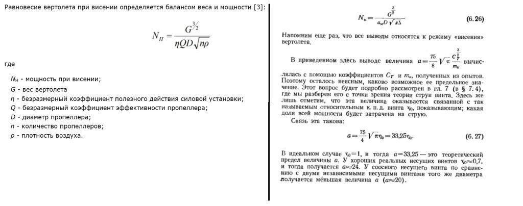

1
Недавно в интернете я наткнулся на пару интересных формул и не знаю правильные они или нет.
2
Формулы неправильные, вообще непонятно откуда взяты.
Открываем Юрьева (1956 г) и находим обе формулы в главе 6, параграфы 6.4 и 6.5. Всё по Жуковскому: первая - для потребной мощности; вторая - для тяги. Легко преобразуются одна из другой.
Беда выводов на RC - нельзя что-то серьезное вывести из одной формулы с кучей переменных. При электрическом приводе вывод упрощается из-за независимости развиваемой мощности ЭД от высоты полета. При ДВС необходимо учитывать высотную характеристику самого ДВС (мощность падает с подъемом на высоту); высотную характеристику ВВ/НВ - для сохранения тяги с падением плотности необходимо повышать частоту вращения ВВ или менять угол установки лопастей, а оба эти параметра имеют значительные ограничения на такие изменения. Поэтому практический статпотолок гораздо ниже расчетного по формулам RC. Гораздо более полная и достоверная методика расчета статпотолка приведена в том же труде Юрьева.
Вывод: "форумные" знания иногда вредны.
Да, точно ошибся, извините, не узнал новые обозначения.
Для molokanov_vla
Вот справа оригинал. Электродвигатели выигрывают в высотности. Скороподьемность  уже сложно считать в горизонтальном полете по разнице потребной и располагаемой мощностей. См. того же Юрьева.
