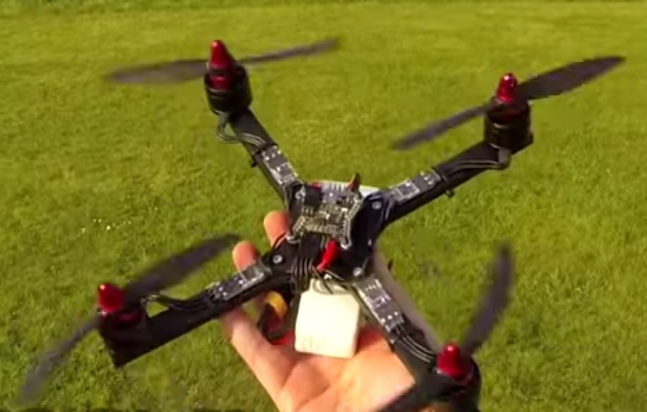

Похоже продуманный парень умудрился снять ограничения в мозгах стандартной игрушки.
Какие ограничения?
Мне кажется, или он прям в полете переворачивается? Такое разве возможно на ВФШ?
А вообще, летает он здорово!)
Интересно, как у него управление устроено. Ведь аппарат не просто летает в четыре стороны, вниз и вверх, он также прям на ребре перемещается в горизонтальных направлениях.
