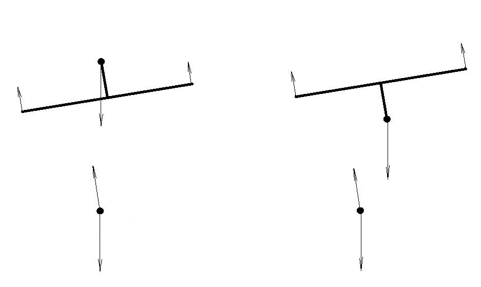

Со мной то понятно все, можно даже отдельную тему создать по обсуждению моей личности, а вот как быть с эпюрой? Там по прежнему все симметрично? И относительно системы координат, привязанной к вертикали тоже симметрично? Так все просто - перешел на личности и можно с вопроса спрыгнуть.
Возьмите и сделайте из спичек, термоклея и железной гаечки то, что изображено на рисунке. Потом подвесте за ниточки и попробуйте за них понаклонять, как делают это винты в попытках стабилизации. Попробуйте вверх гаечкой и вниз. Почувствуйте разницу.
Уважаемый questioner, вы просто путаете несущий винт с парашютом, которым он не является, или с круглой пластиной в потоке, что тоже не так. Если посмотрите историю вертолетостроения в 50-60годы было много летающих и  проектов с платформами соосных винтов и летчик сверху(наверное не дураки-авиаинженеры делали). Прислушайтесь к niksann. Постройте схему сил и увидите, что без разницы для возмущающей силы сверху она или снизу центра тяжести, одинаково приводит к боковому движению и перевороту аппарата, и никакой стабилизации. Вертолет без автопилота неустойчив (в отличии от самолета) и не может длительно лететь с брошенной ручкой управления, обязательно начнет куда-нибудь заваливаться. Спросите у любого летчика вертолета. 🙂
Ниточка это опора, куда бы вы ее не тянули в ней сохранится вектор опоры (чисто вертикальный) Такая постановка физического опыта не корректна. Перенесите ее в космос, тогда и дергайте. В самолетах нет этой ниточки, эта ниточка есть в воздушных шарах и парашютах.

Ниточки тянут вертикально вверх, а подъемная сила винтов - в направлении ориентации.

Для niksann по #617. Разложите силу веса на 2 составляющие- вдоль линии тяги винтов и- ортогонально, получаем разнонаправленные моменты.
viache, к сожалению без уточняющего рисунка я не смогу прокомментировать ваше замечание. ЦМ у ЛА всегда один, его нельзя делить. Как, кстати Ваш конвертоплан?
Это упрощенно векторы тяги винтов. Рассмотрен вариант в 1 плоскости, поэтому винтов 2, а не 4.  Я уже писал, что ошибся - действительно для устойчивости не имеет значения, где плоскость винтов, над или под ЦТ.
@guestioner                    "   Я уже писал, что ошибся - действительно для устойчивости не имеет значения, где плоскость винтов, над или  под ЦТ."
А разобраться с постом#628 не пробовали?
для динамической не имеет значения--но для статической кординально--система более устойчива если центр масс ниже центра поддерживающих сил :IMHO
Я уже писал, что ошибся - действительно для устойчивости не имеет значения, где плоскость винтов, над илипод ЦТ.
Ребята! Вы не поторопились со сдачей позиций и согласились с ошибочным утверждением? Вспомните теормех. А то механики и корабелы впали в ступор.

Не знаю как другие, лично я здесь никаких позиций не отстаиваю, а следовательно и сдавать нечего. Все что меня интересует - истина.
Опять лично за себя - моего воображения достаточно, чтобы представить такой простой процесс абстрактно. Первая моя ошибка была в том, что я представил "качельку", подвешенную за концы на нитках. Воздух - не жесткая опора, поэтому можно добавить в систему пружины растяжения, за которые привязаны нитки. Такая система действительно менее устойчива, если ЦМ вверху и более, если внизу в ней векторы вертикальны. Но в случае с квадрокоптером векторы всегда перпендикулярны "качельке" и поворачиваются вместе с ней. Это проще представить, чем объяснить словами. Поэтому проецируем силы на ЦТ и все станет понятно (именно термех здесь помогает):
    14,5 КБ · Просмотры: 117
Именно равнодействующая и изображена под каждым рисунком. Она действует на ЦТ без всяких моментов (если силы симметричны).
