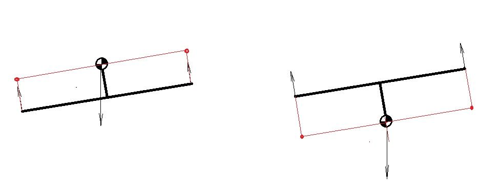

1. Нужно расположить центр тяжести ниже плоскости винтов
На аппарате с жесткими винтами это не имеет никакого значения.
Никакого? точно?
А векторы сил представить? Какой груз устойчивее подвешенный или стоящий на палке? Когда центр тяжести смещается относительно вертикальной оси, то если он выше винтов, то сила тяжести выводит аппарат из равновесия, а если ниже - возвращает. И причем здесь "жесткость" винтов?

Видите ли! Гравитация земли действует только на центр тяжести аппарата, ей абсолютно без разницы в какой ориентации находится сам аппарат. Все другие силы рандомны, куда они дуют, туда и повернется аппарат. Пример который вы привели с ниткой и палочкой походит к воздушному шару. Вот в том да, имеется уже две силы - Архимедова и Гравитации, они всегда на одной прямой, но противоположно направленны. Они то и растягивают/выравнивают аппарат.
Что касается жестких винтов, то здесь сложнее на пальцах не объяснить. Т.е. есть системы где имеет заначение тянет винт или толкает. С жесткими винтами без разницы, потому что их вектор относительно ЦМ постоянен хоть в том случае, хоть в этом.
Но винты внизу все равно хуже чем в верху, по другим соображениям.
П.с. Картинка, которую вы нарисовали обманчива.

Ну тогда я прокомментирую. Стрелка направленная вниз к центру Земли исходит из ЦМ и поворачивать аппарат никак не может.
Вектора плечи векторов винтов на обоих рисунках относительно ЦМ одинаковы, поэтому на обоих рисунках они тоже никак поворачивать аппарат не могут. Увы!

Посмотрите на ваш рисунок, ну неужели без бла-бла-бла не ясно, как ведет себя система? Математика - костыль, созданный в попытке увековечить знания. Сами же знания имеют отношение не к математике, а к явлениям и процессам, которые можно наблюдать в объективном Мире с помощью наших органов чувств.
Возьмите и сделайте из спичек, термоклея и железной гаечки то, что   изображено на рисунке. Потом подвесте за ниточки и попробуйте за них понаклонять, как делают это винты в попытках стабилизации. Попробуйте вверх гаечкой и вниз. Почувствуйте разницу.
