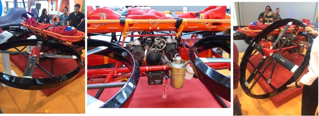

Квадракоптер для перевозки пострадавшего. Двигатель Ротакс-912, спассистема. Винты наклоняются вперед. Авиасалон Джухай в Китае.2016г.
    85 КБ · Просмотры: 125
На бензиновом двигателе квадрокоптер.
Китайцы сделали вмеру своего развития этот аппарат. Русские могут создать гараздо продвинутей конструкцию.
О! Еще один коллега по мечтам появился.  😀
А в чем будет заключаться продвинутость? В общих чертах можете описать?

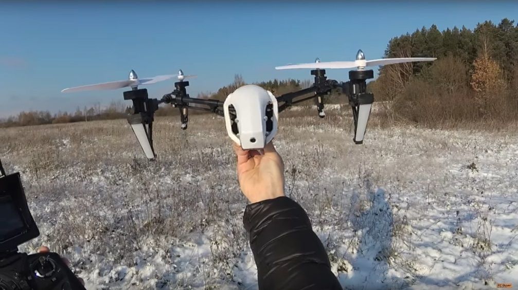

И, кстати, забудьте про грузоперевозки. Квадрокоптер, как и автожир полноценно осмысливаются только в масштабном факторе. Один - два мест - хорошо... Шаг влево, шаг вправо - и вертолет все равно лучше!
Вот этот к примеру, если масштабировать, то получится вполне летучий аппарат. При полетной массе 240 кг, винты по 2,2 м. в диаметре.
Короче интересно, но тема очень зыбкая.
