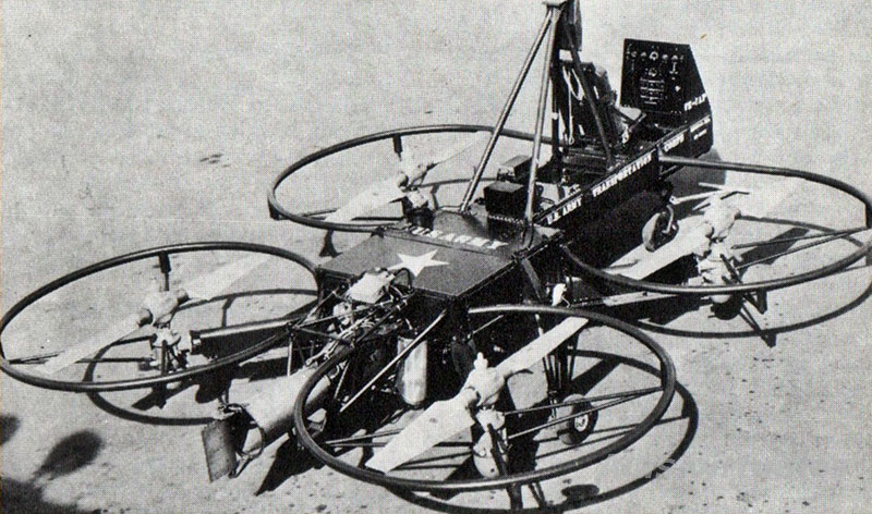

На бензиновом двигателе квадрокоптер.
Китайцы сделали вмеру своего развития этот аппарат. Русские могут создать гараздо продвинутей конструкцию.

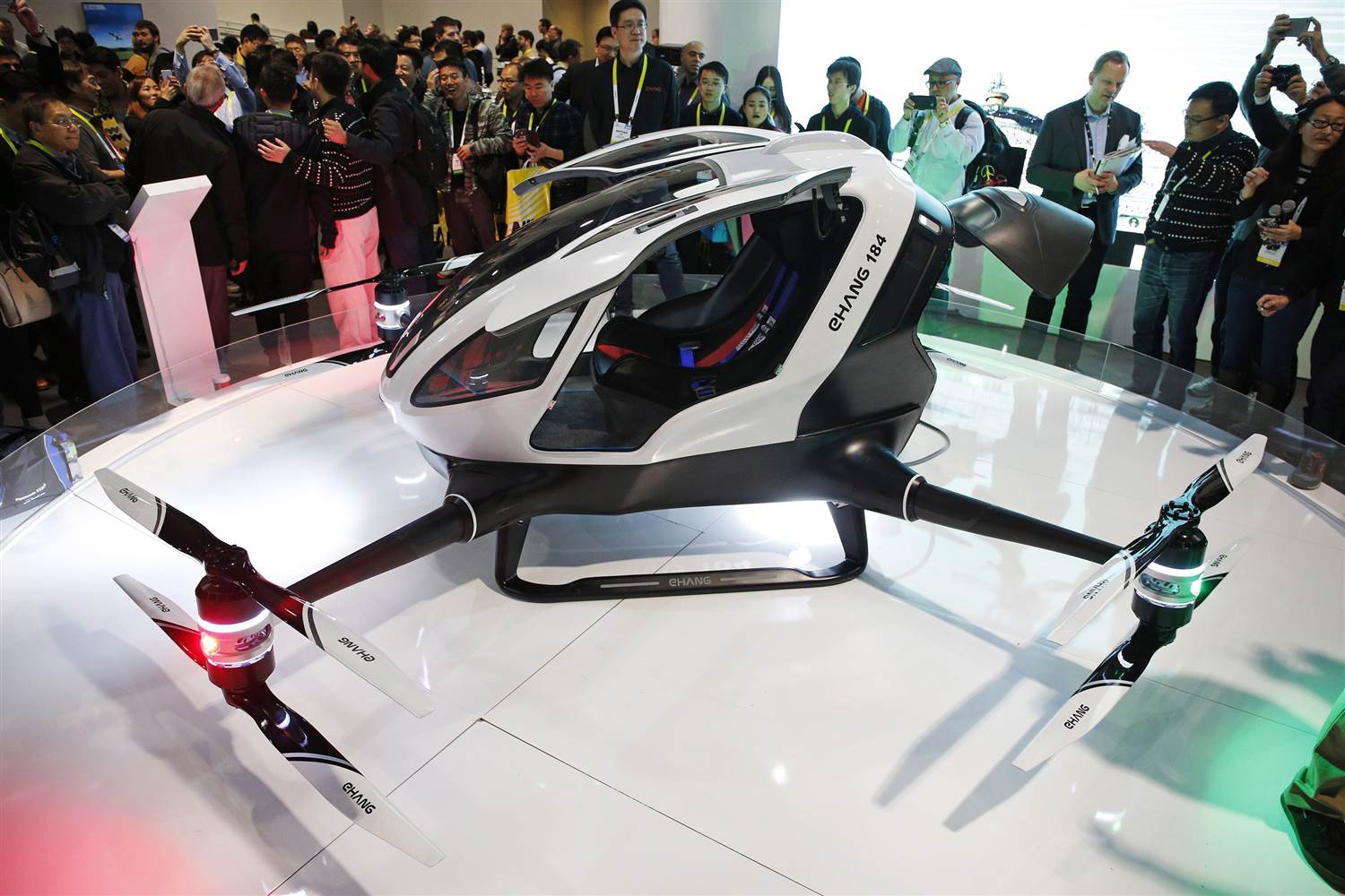

Не беспокойтесь за них, электрический пилотируемый коптер они тоже в состоянии сделать. На пример EHANG-184.
Идея тяжелого коптера с поршневой СУ на самом деле очень правильная. такой коптер нужен не для того, что бы 15 минут над стадионом повисеть, а для того, что бы полезную нагрузку доставить за десятки, а лучше сотни километров. И тут сразу становится понятно, что литиевый аккумуляторы, совершившие 15 лет назад революцию в авиамоделизме, по прежнему не годятся для реального ВС, поскольку их энергоёмкость на единицу массы примерно в 6 раз ниже, чем у жидкого углеводородного топлива.
Топливные элементы из за их сказочной стоимости никто кроме избранных в глаза не видел. остаётся старый добрый Ротакс...
Но с дорогим нашему сердцу ПД есть ряд проблем в части применения их на коптерах. Они очень плохо синхронизируются и имеют всегда немного разную реакцию на работу газом. А ещё у них, в отличие от электродвигателей, есть понятие приемистость.
В общем, управлять коптимом, управляя 4,6,8 ПД - не вариант.
Взять один мотор помощнее и раздать момент трансмиссией - тоже не совсем решение, т.к. не снимается вопрос простого и надёжного метода управления оборотами роторов. Ну и вообще, трансмиссия - это всегда то, от чего желательно отказаться при первой возможности по понятным причинам веса, надёжности и стоимости. А тут всем трансмиссиям трансмиссия...
  • 160108-ehang-drone-mn-0955_a27bf747bd3bbad7e762babbdfd79c99_nbcnews-ux-2880-1000.jpg
    159,4 КБ · Просмотры: 130
Да все это фигня на самом деле, все решаемо. Соосник, например, совсем не проще и не легче.
Не решенным остается другой вопрос - чем он лучше классического вертолета? У вертолета отдача все равно выше, поэтому нужны другие плюсы и аргументы в пользу квадра. Где они????
