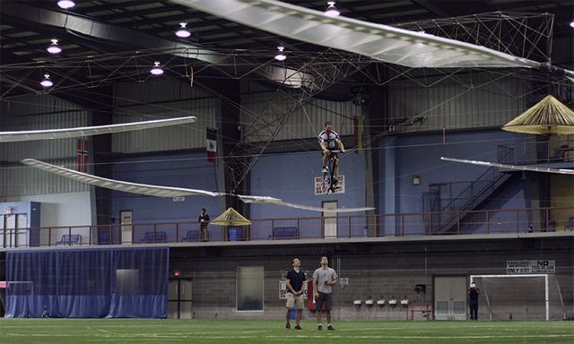

Вот пожалуйста, квадрокоптер    https://geektimes.ru/post/186424/
130 кг на 0, 75 кВт, 64 секунды полета и приз 250 тысяч пиндосовской зелени.
Стройте себе на здоровье, но приз шиш уже получите.
    48,8 КБ · Просмотры: 264
http://www.reaa.ru/yabbfiles/Attachments/Muskul_nyj_vertolet.jpg
=0,4 kg/m^2...
-a dlia 10 kg/m^2 ???

Всё очень не сложно.
В общих чертах:
Тут всё очень жёстко привязано к удельной нагрузке на ометаемую винтом площадь.
Чем ниже удельная нагрузка на ометаемую винтом площадь (кг/кв.м.),
тем ниже потребная удельная мощность двигателя (л.с./кг).
Вона Толя привёл конкретный живой пример рекордсмена по самой минимальной удельной мощности двигателя.
И гляньте какого диаметра у него его винты.
И наоборот - чем выше удельная нагрузка на ометаемую (кв/кв.м.), тем выше и удельная потребная мощность двигателя.
Живой пример рекордсменов по наивысочайшей удельной мощности из аппаратов, у которых тага создаётся воздушными винтами являются: - всякие там "солотрэки" и "джетпаки".
