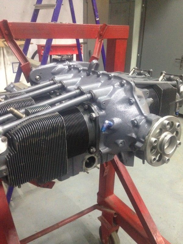

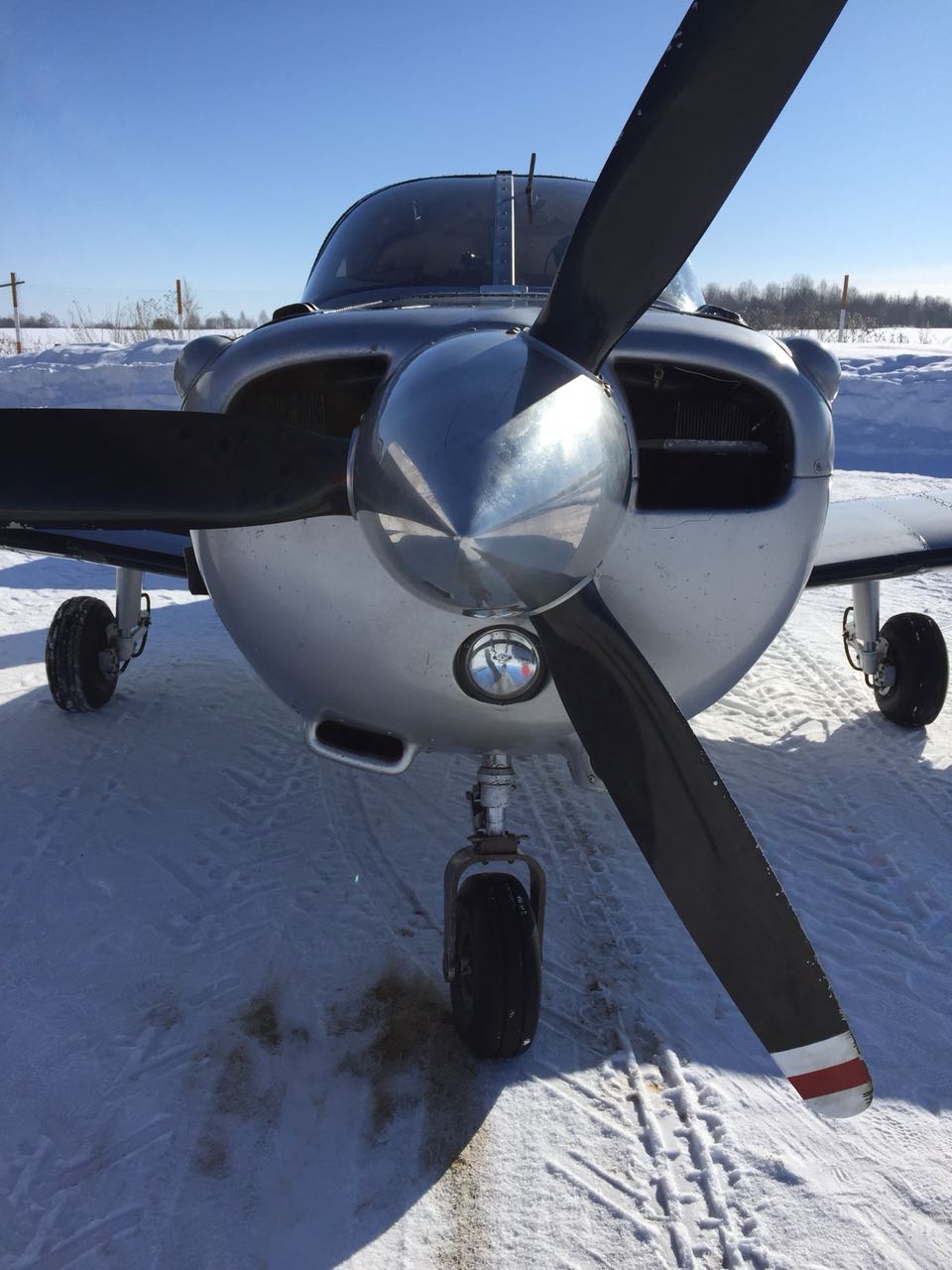

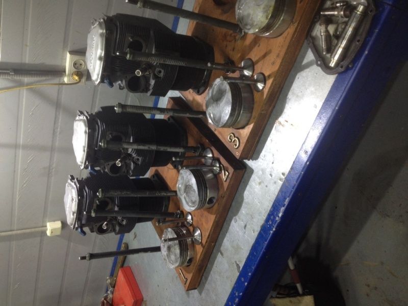

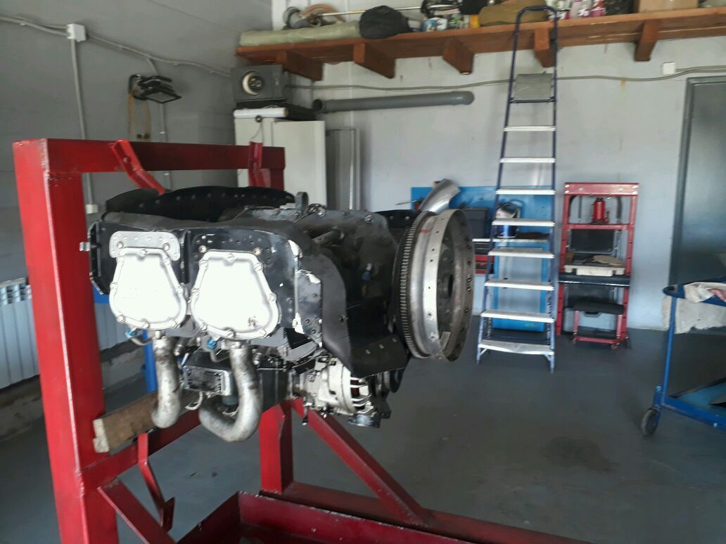

Однако, как говорится, мы предполагаем, а бог - располагает. Движок начал сопливить маслом.
Сначала мы не обращали на это особого внимания. Ну какие двигатели не сопливят? Вон Злин мой, так просто лил масло. И ничего.
Потом, мы решили, все-таки, найти течь. Казалось, что какая-нибудь мелочь. Прокладка картера или прокладка под цилиндрами.
А хочется еще и летать. Долго мы пытались найти, но не тут то было. Полчаса лазаешь под самолетом, все вытираешь.
Запуск, прогрев. Погоняли, смотрим. Ничего серьезного, ну где-то есть немного. Улетели. Прилетаем. Все в масле.
Где, что, откуда?!  Надоело нам это дело и решили основательно посмотреть. Сняли все воздуховоды, щитки.. Целый день занимались.. вытрем..  погоняем..  вытрем..
погоняем..
Короче, выяснилось, что масло, возможно,  идет из под шпилек в том числе. А это уже малой кровью не обойдешься. Надо половинить движок.
Ну, в принципе, и хорошо. Заодно посмотрим, что за зверь и в каком состоянии. Брали то мы его со слов уважаемых товарищей.
Да и самолет был в очень хороших руках. У владельца свой тех.центр и т.д. Но слова словами, а в самолете все время что-то делаешь и надо проверять за другими, как показывает наша практика.
И двигатель эксплуатировался мало. А, как известно, Лайкоминги хорошо живут, когда много летают, а когда мало летают, быстро умирают.
Возможно из-за этого, резинки и не вылетали свой ресурс.

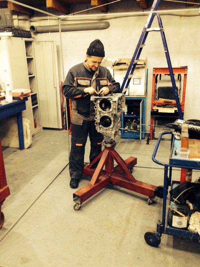

Мы начали изучать вопрос и, благодаря нескольким положительным рекомендациям, познакомились с прекрасной компанией Рустехник.
Была у нас надежда, что все еще обойдется. Посмотрят специалисты и, возможно что-то сделают без радикальных методов..
Засобирался я в дорогу в Кострому....
    38,1 КБ · Просмотры: 275
    77,3 КБ · Просмотры: 264

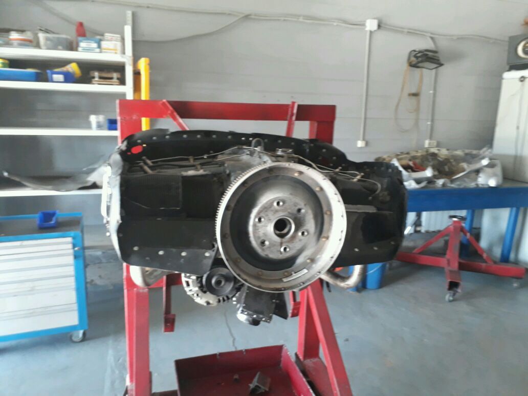

Ну что же..   специалисты вынесли свой вердикт - двигатель снимать и разбирать...
    128,5 КБ · Просмотры: 278
    103,9 КБ · Просмотры: 287
    82,9 КБ · Просмотры: 286
Еще фото.
    94 КБ · Просмотры: 273
    97,6 КБ · Просмотры: 238

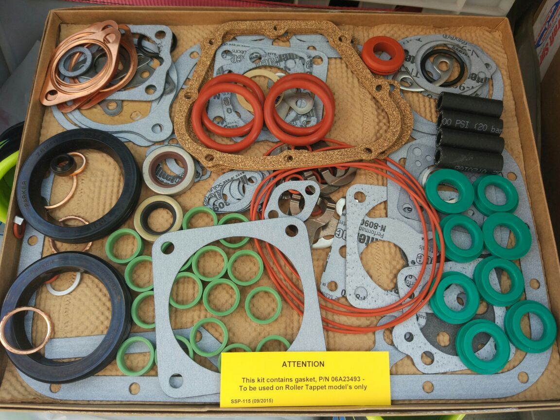

После дефектовки, купили, все, что нам порекомендовали в Рустехник.  Как известно, когда половинишь, согласно регламента, там меняются не только прокладки, но и много, что паровозом. Заодно, мы решили выполнить многие доступные работы, которые выполняются при оверхолле. А так же выполнить все директивы на этот двигатель. Гулять, так гулять :~)
Набор прокладок:
    196,1 КБ · Просмотры: 270
Отчет компании Рустехник по проведенным работам:
Мойка, очистка, снятие краски с корпуса двигателя
Мойка и очистка частей двигателя осуществлялась в ультразвуковой ванне. Половинки картера, поддон и задняя крышка дополнительно были отпескоструены для покраски.
Мойка, очистка ЦПГ
Мойка и очистка цилиндров, поршней, поршневых пальцев, клапанов от нагара.
Проведение измерений коленчатого вала, картера, распредвала согласно таблицы допустимых лимитов
Проводились измерения коленчатого вала, распредвала, картера двигателя. На двигатель установлен коленчатый вал ремонтного размера 0,003 inch. Биение коленвала и размеры согласно таблицы допустимых лимитов. Дефектов и износа на коренных шейках коленвала не обнаружено. Шатуны проверены на изгиб и кручение. Дефектов не обнаружено. По результатам оценки состояния коленвала и шатунов было принято решение не разбирать шатуны. Проведены измерения постели распредвала и самого распредвала согласно таблицы допустимых лимитов. Визуально следов ремонта картера, поддона, распредвала не обнаружено. По результатам измерений составлен список запасных частей для сборки двигателя.
Проведение неразрушающего контроля
Половинки картера, поддон и задняя крышка двигателя проверены пенетрантным методом (методом красок ультафиолетовых). Дефектов не обнаружено. Все шестерни отправлялись Заказчику для проведения неразрушающего контроля магнитно-порошковым методом. Дефектов не обнаружено.
Проведение измерений ЦПГ
Проведены измерение ЦПГ. Овальность и бочкообразность согласно таблицы допустимых лимитов. Задиров, коррозии и повреждений зеркала цилиндра не обнаружено, только естественный износ. По результатам измерений принято решение о замене поршневых колец, бобышек поршневых пальцев в двух цилиндрах, о необходимости восстановления хона на зеркале цилиндров и притирке клапанов. Указанные работы были проведены на всех четырех цилиндрах.
Проверка и выполнение директив летной годности FAA
Выполнена директива летной годности FAA AD 96-09-10 по замене шестерен масляного насоса. Установлены новые
Покраска корпуса двигателя
Корпус двигателя был покрашен в оригинальный цвет компании Lycoming
Сборка двигателя
Сборка двигателя осуществлялась по технологии компании Lycoming. При сборке двигателя были заменены вкладыши, прокладки, сальники, уплотнения. Установлены сквозные шпильки ремонтного размера, новые шестерни масляного насоса, новые бобышки поршневого пальца, в цилиндры установлены новые поршневые кольца. Коренные вкладыши установлены Superrior SL13884A M03 и SL11020 M03, заменены все сальники и уплотнения, установлены силиконовые прокладки под клапанные крышки. В половинки картера установлены сквозные шпильки ремонтного размера p\n 76220-P01. Шестерни масляного насоса, ремонтные шпильки, поршневые кольца установлены оригинальные Lycoming.

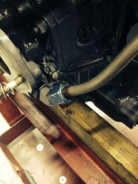

Ремонт трубки регулятора оборотов в\винта
Отремонтирована трубка регулятора оборотов в\винта. Заменен один фитинг на новый по причине наличия трещин. Трубка развальцована и установлена на место.
Установка дефлекторов обдува, навесных агрегатов двигателя
Навесные агрегаты двигателя (стартер, генератор, инжектор, магнето, высоковольтные провода) не обслуживались. Агрегаты были сняты с двигателя и затем установлены. При опробовании двигателя замечаний к агрегатам не выявлено.
Монтаж двигателя, воздушного винта на самолет
Выполнен монтаж двигателя, воздушного винта. Проведены регулировочные работы. Выполнена синхронизация магнето, заправка двигателя маслом. Залито 8 grt минерального масла Aeroshell Oil 100
Опробование двигателя
Двигатель опробован согласно документации Lycoming в течение 1 часа. Замечаний нет. После пробы, масло было слито через сетку. Препарирован фильтр тонкой очистки, замечаний
не выявлено. Осмотрен фильтр грубой очистки, замечаний нет. Установлен новый фильтр тонкой очистки. Повторно залито минеральное масло Aeroshell Oil 100 8grt.
Замер компрессии цилиндров двигателя
После пробы двигателя, пока сливалось масло, выполнен замер компрессии двигателя. Результаты замера по цилиндрам: 73,75,75,75

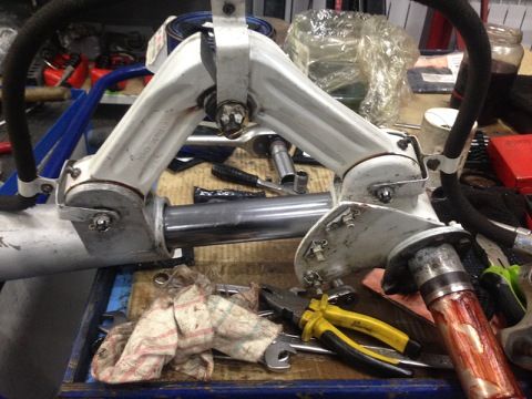

Ремонт основных амортизационных стоек шасси
Заменен ремкомплект сальников основных амортстоек. Произведена заправка основных амортстоек гидрожидкостью MIL-5606 и воздухом

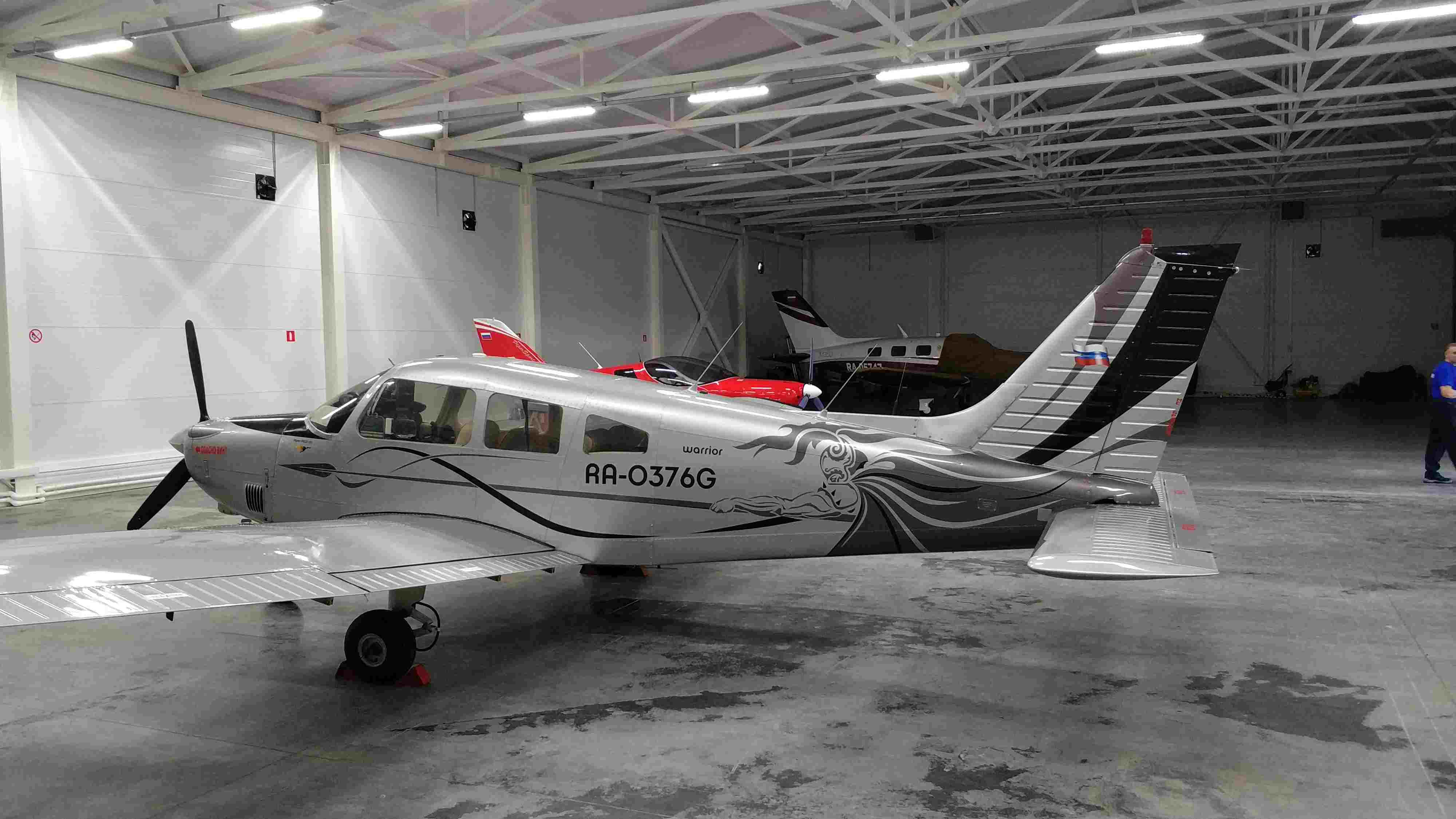

И вот он красавчик!! Теперь, как новый!!  Залетаем  :~) 🙂

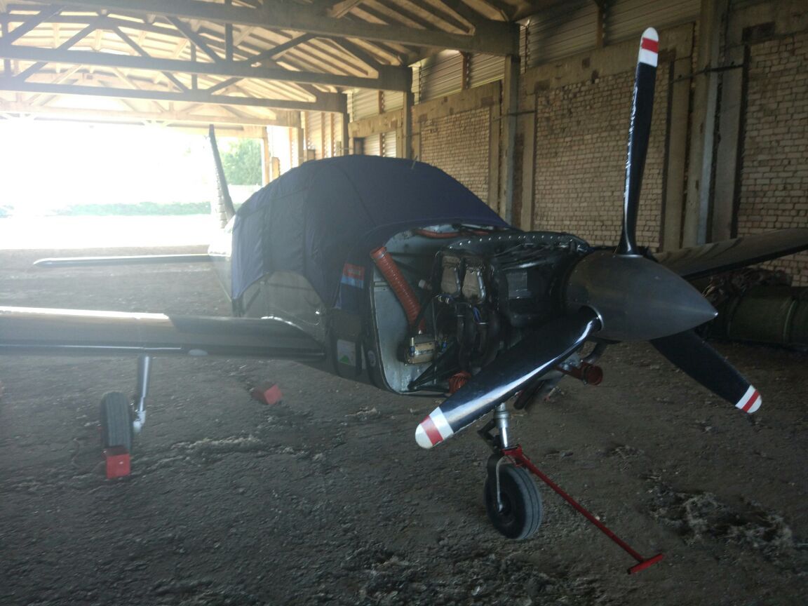

А проблему то нашли?
Если было давление в картере, которое выдавливало масло откуда ни поподя, то нужно смотреть и мерить штоки выпускных клапанов и направляющие. Кольца вычёркиваем, ты всё время говорил что компрессия была супер.
Не Андрей, там не выдавливало откуда ни попадя. Я бы так это не назвал..  Сопливилось - да. И с сальника всегда нормально так выходит.
Прокладки сдохли, все поменяли по кругу, включая сальник.
Пока все в норме. Будем смотреть.
Рустехник все смотрел и проверял. Отклонений нет.
Облетали и перегнали, временно, самолет в БГ.

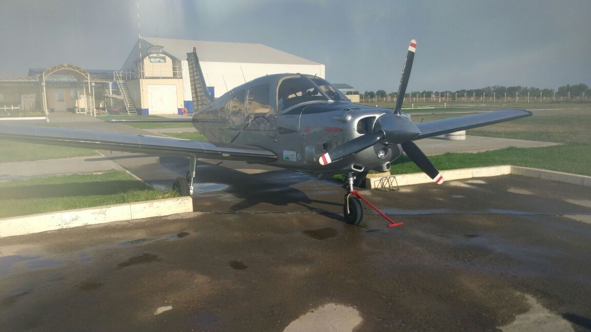

Все отлично  :~)

Полетал в эти выходные в БГ.
Погода в пятницу и первую половины субботы была великолепная.
Самолет ведет себя отлично. Взлет, после площадки,  с большим положительном тангажем - легко.

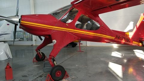

Посмотрел Вильгу с Лайкомингом.
Смотрите фото.
