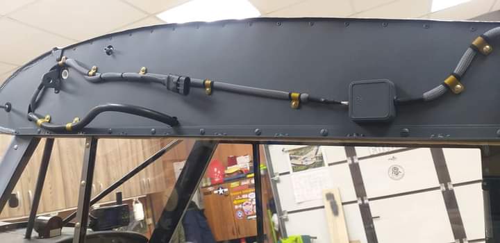

Красотааааа!!!Завершены работы по остклению и электропроводке)

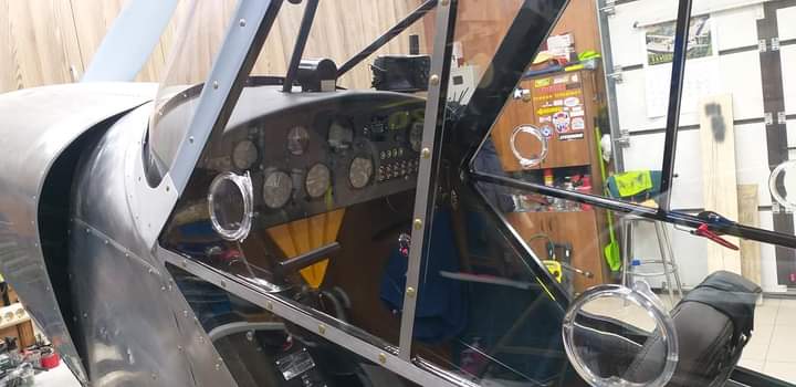

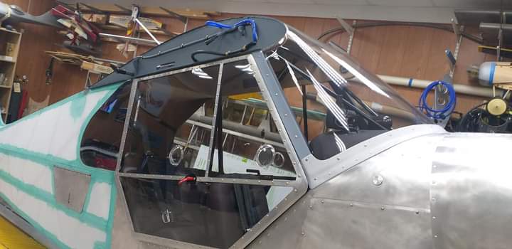

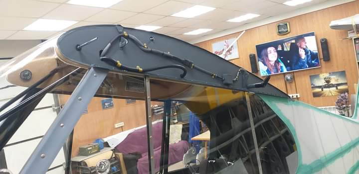

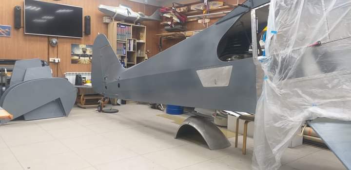

Выкос мотора в сторону вращения 1,5 гр.Вниз 0.Красотааааа!!!
сегодня я бы добавил форточку сдвижную под фотографии
И штору рулонную на верх—лобовое.
второй момент- сзади создается постоянное разрежение. И как следствие- хооолодно пассажиру..за речкой народ справляется наддувом хвостовой балки.
третий момент- летал тут 5 часов кряду… без посадки… очень подлокотников не хватает и подстаканников…
подскажите, какой угол выкоса мотора? По чертежам оригинальным, крыло относительно переднего шпангоута установлено на угол 4,7 градуса(могу чуть ошибиться)

Подскажите, наносили всё по их технологии? Сначала кистью 2 слоя вдоль, потом 2 поперёк и далее краскопультом? Почему спрашиваю, были небольшие проблемы после покраски, скотч частично снял чешуйки краски до серого Стюарта на лобике крыла. Сверху покрывал автомобильной Vika с пластификатором, и только на одной плоскости получилась такая ерунда. Грешу ещё на местную плохую обезжирку, в других местах вроде всё пока ОК. В вашем варианте, какую краску будете использовать?Фюзеляж и хвостовое оперение покрыто защитой от ультрафиолета от Stewart Systems.С фюзеляжем практически все готово.Перехожу к крыльям.
