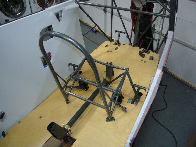

У меня тоже есть некоторый прогресс в сборке моего Каба. ТАк, потехонечку , где-то на сочельник и закончу.
Правда не знаю в каком году. :-/
    53 КБ · Просмотры: 857
Леонид, я так понимаю, что всё, что на фотке-новое? От старого Каба что -нибудь останется?
Наоборот, почти всё старое. Из того что на фото - только фанера и ткань новые.Остальные предметы отпескоструены и покрашены путем порошкового напуления ( кстати удивительно прочный способ. Краска и рядом не стояла). Я даже болты использую старые. Посли кадмирования они смотрятся лучше новых.
Короче восстанавливаю раритет с максимальной степенью раритетности. ;D
