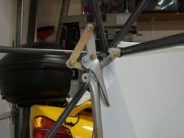

Вот поставил ручку стояночного тормаза. Система простая: тросик через колесики тянет обе педали тормаза, как буд-то на них давят.
ПАтентная разработка. 1941-го года. ;D

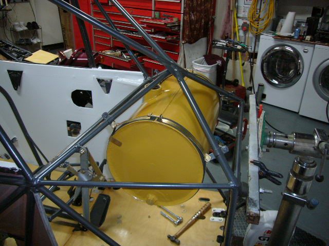

Расходный бак на 20 литров. Основной- в крыле.
    61 КБ · Просмотры: 435
Делаю неторопясь, по паре часов каждый вечер.Под бутылочку шампанского невероятно приятное времяпровождения получается. ;D
Кстати бензобак покрашен обычной ( хоть и фирменной с Катерпиллара) нитроэмалью. Т.е не компазитной типа автомобильной. Смысл простой. Если вдруг будет течь, то краска конечно в этом месте слезет и течь будет намного легче обнаружить.Не только по пятнам на полу . Даже в труднодоступном месте. Без всяких окрашивателей бензина и ультрофиолетовых ламп. Просто проведя пальцем.
