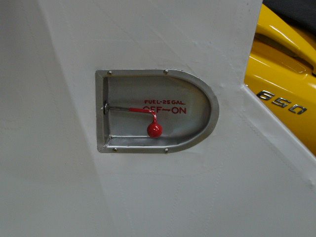

Ну а вчера поставил ручку управления краном верхнего бака. При окончательном подключении к крану пипка будет развернута горизонтально.

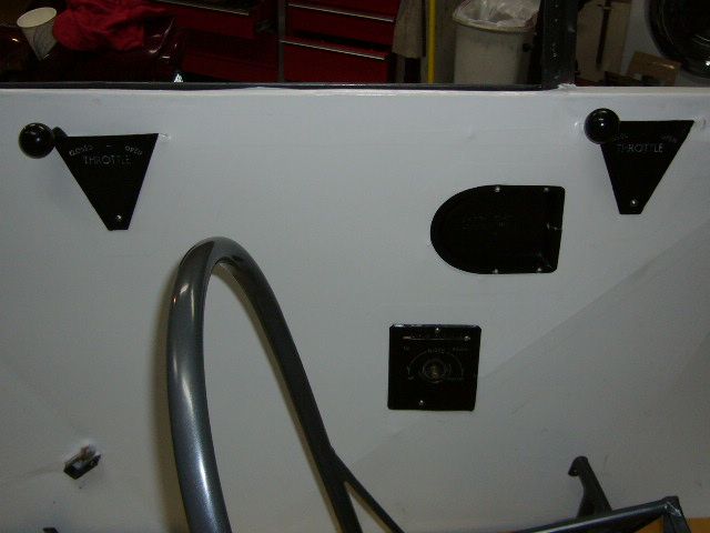

Ну а пока никто ничего про КАб не пишет, я поствил ручки газа. Механизм простой, без наворотов. Никаких подшибников или втулок.Пластины,болты,шайбы, гайки. Просто и надежно. Во всяком случае за 66 лет- износа никакого. 😉

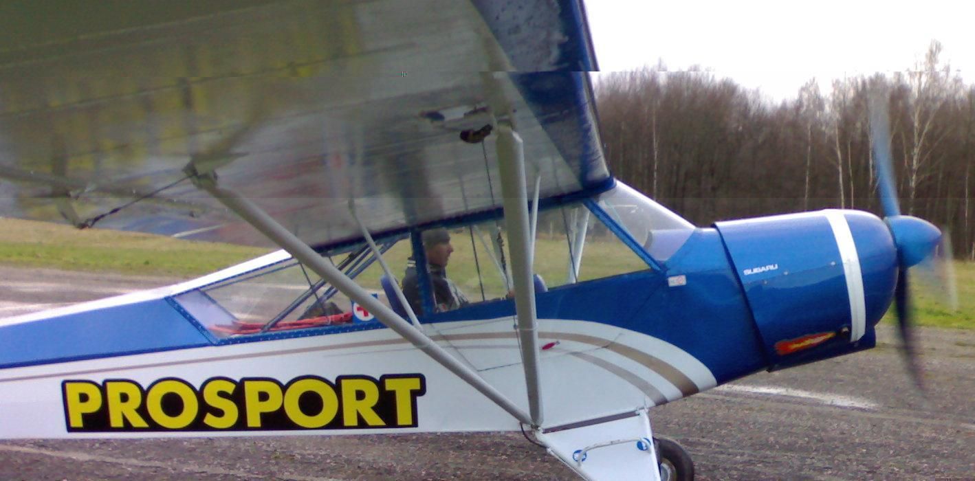

А мы седня летали :~)
    117,2 КБ · Просмотры: 447
Ветер по разному был порывами
А предкрылок зачетный получился ;D
