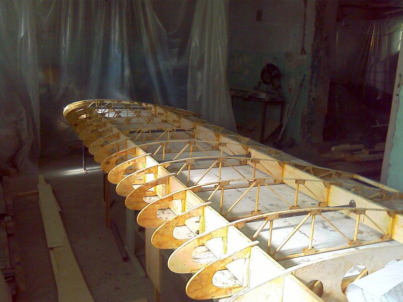

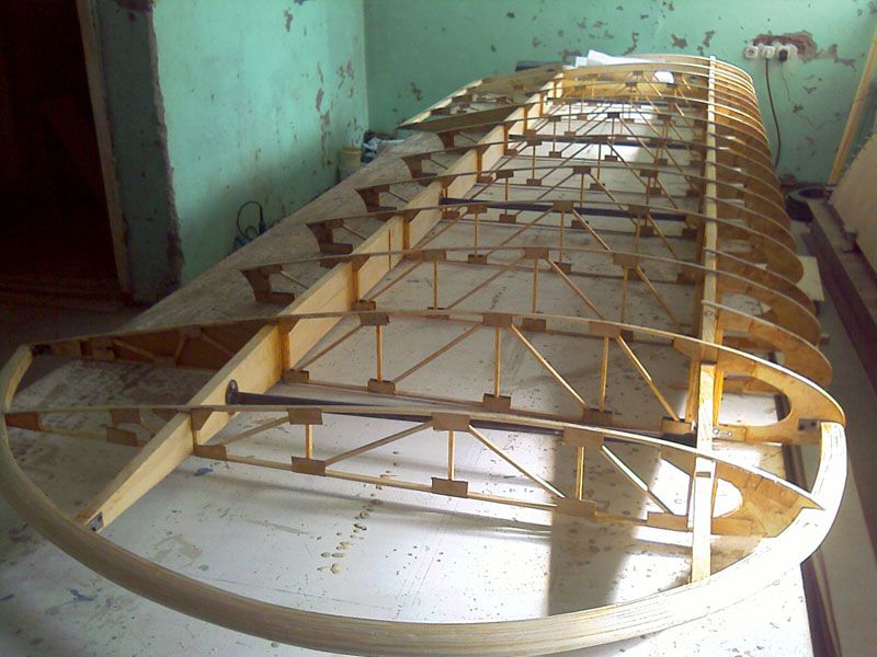

Вот докатились и до сборки крыла.
    76,1 КБ · Просмотры: 170
    83,3 КБ · Просмотры: 170
Я варил из Ст20. Бесшовная.
Труба 22х1;16х1;18х1;10х1;25х1,5;30х1,5
Варил аргоном. Проволоку использовал нержавейку. Не кипит. И швы получаются идеальные. Все крепко. 😉

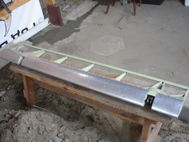

Вот склепал закрылки для РА-18
Клепал заклепками 2,6 мм - наш стандарт - д18п
и серебристые клекосы ихние)
все подходит!!!
использовал сверло - 2.65
а заклепки раз в 20 дешевле спрусовских 2.4

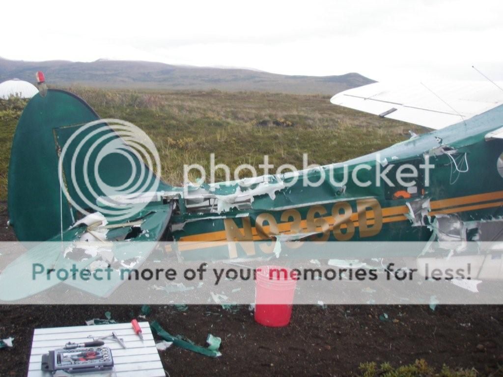

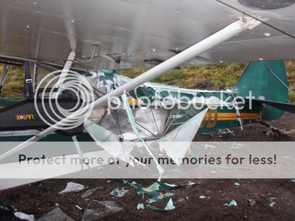

На днях знакомый переправил мне это сообщение с несколькими фотографиями.

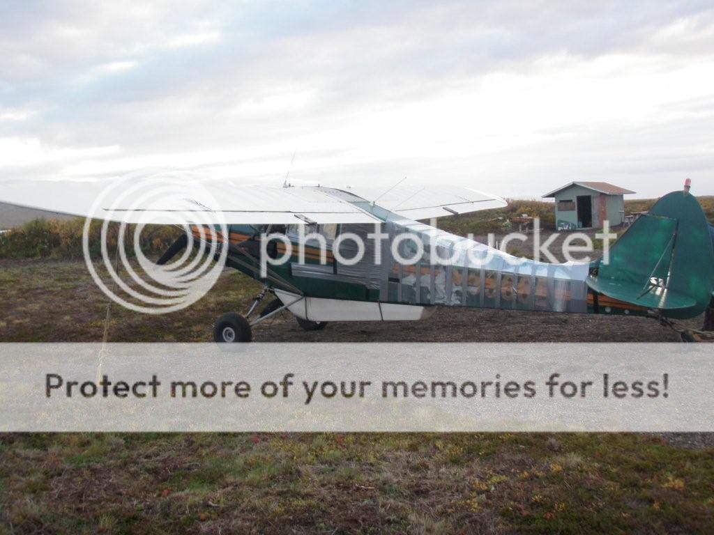

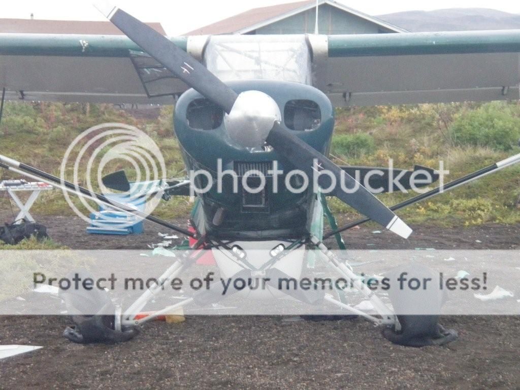

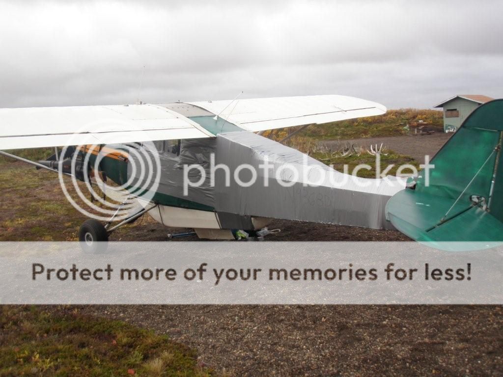

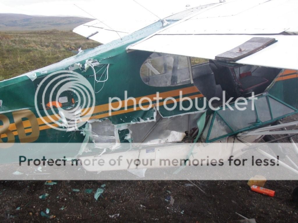

Bear attack 2009
Apparently a bear attacked his plane while parked in a remote field up here in AK.  He had not cleaned out the inside after a long fishing trip and the bear smelled it.
He had 2 new tires,  3 cases of Duct Tape  and several rolls of cellophane delivered. Then went about repairing the plane so he could fly it home.
Gutsy to say the least.
Краткий перевод - медведь разодрал самолет так как почуял запах рыбы. Владелец Каба долго не мыл самолет после полетов на рыбалку.
Ему доставили два новых колеса, три ящика водопроводной клейкой ленты и несколько мотков целлофана.
Таким образом "починив" самолет он сумел улететь с этой площадки 🙂
Хороший самолет этот Пайпер.
