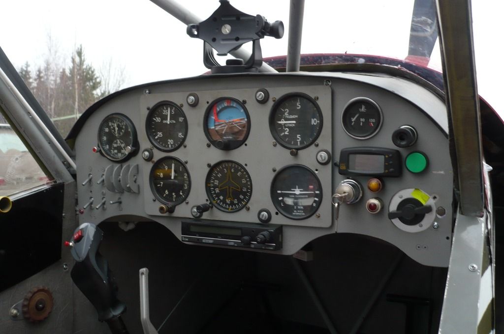

Как у Вас двери выдерживают. Я когда пытался амортизатор от багажника ВАЗ 2109 к двери пайпера приспособить, то чуть не оторвал трубу к которой дверь крепится и чуть не загнул винтом саму дверь когда пытался при открывании и закрывании двери сжать амортизатор. В чем секрет??? А приборная панель просто СУПЕР!!! От чего рукоятки на РУС? :~)

ЗЫ Приборка супер.

А приборная доска конечно ЖУТЬ какая красивая. Аж хочется нарушить авторское право!!!!И нагло передрать.
Приборка в приближении

Смотря на авионику и приборное оборудование Вашего самолёта видно, что всё продумано и деньги потрачены не зря. Тогда нафига было на  самолёт, летающий в крейсере 130-140 км/час и имеющий максимальную скорость 170-180 км/час, ставить УС 350 км/час? Или поставили то, что смогли "достать"? 🙂
Также, что-то не видно на приборной доске уже привычного для самолётов с "Субарами" стрелочного ВАЗовского тахометра? 🙂
А я наверное даже могу тебе сказать Сергей, почему😉 Поставили мы на наш борт компас весной и странная такая штука получилась, компас никак не показывал на С... Тоесть отдельно от самолёта всё нормуль, в приборке косяк. Ну начал проверять на наводки - короче когда подносишь тахометр - компас в него влюбляется и ни на кого больше не смотрит. Начали разбираться - а там оказывается какая-то невздолбенная катушка стоит с магнитом. В общем один умный человек сказал - или в стальной стакан его или ставить авиационный или электронный, который, я подозреваю, и поставили на этот борт. вот такая вот история. Так что нам тоже нужно думать, что с ним делать...
А насчет нашего борта Сергей - молчи грусть, молчи(с)🙂

По тахометру точно ответил Bomber, кроме того в этом приборчике всё необходимое по двигателю.

А УС 250 не выпускают. Купил по случаю 10   УС 350 и те кончаются...  Будем ставить штатовские...
