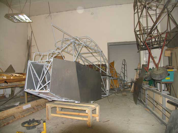

Ну и как всегда, небольшой фотоотчёт о поездке.
Ферма фюзеляжа оцинкована холодным способом и покрашена, практически подготовлена под обтяжку.

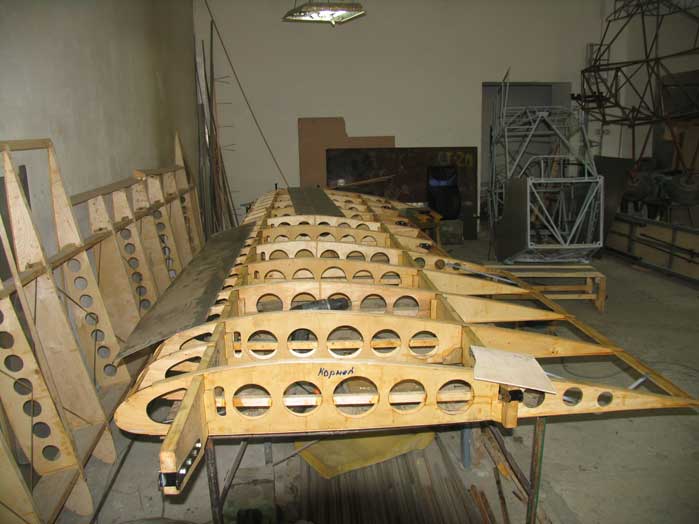

Крыло номер раз, собрано и полностью готово к обтяжке, к сожалению приехали рановато, на застали процесс :-[

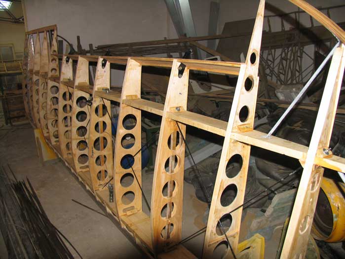

Крыло номер двасс 😉 - ("Я думала вы - ас, а вы У-двасс..." Интересно, как эта крылатая фраза могла-бы звучать на американский манер применительно к J-3 ;D) - в высокой степени готовности.
