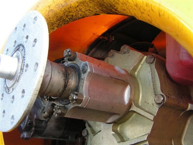

Сегодня, после 40 часов налета, на редукторе из Владика оборвало болт, погнало масло. Гайкой сделало небольшой скол на лопасти винта. Завтра едем разбирать и разбираться.

Игорь Игнатьевич, что там с редуктором, разобрались?

..... 😡...с редуктором все довольно серьезно...скорее всего при изготовлении допущены неприличные опломбы... :-/..шестерня винта,приварена к валу винта 😱....в результате зэксплуотации вал развалился...на две части..и это ---"НОВЫЙ РЕДУКТОР"конструкция оставляет желать лучшего....такие безобразия недопустимы в авиации..пдшипник развалился...после снятия крышки редуктора,вся группа была в глубоком шоке...с таким качеством иизготовления ,эти редуктора эксплуотировать в воздухе категорически не советую... 😡
