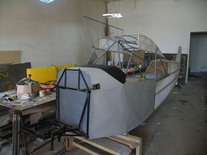

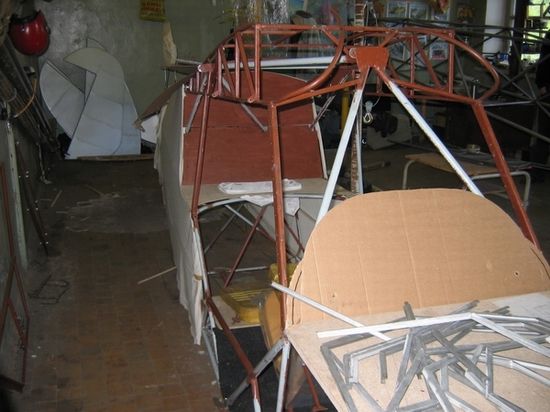

1) фюзеляж собран, обтянут и подготовлен к окраске.
    51,4 КБ · Просмотры: 194

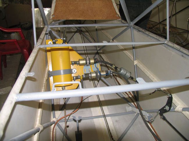

2) Установлено оборудование и коммуникации, на фото расходный бак с основным и запасным насосами.
    54,2 КБ · Просмотры: 181

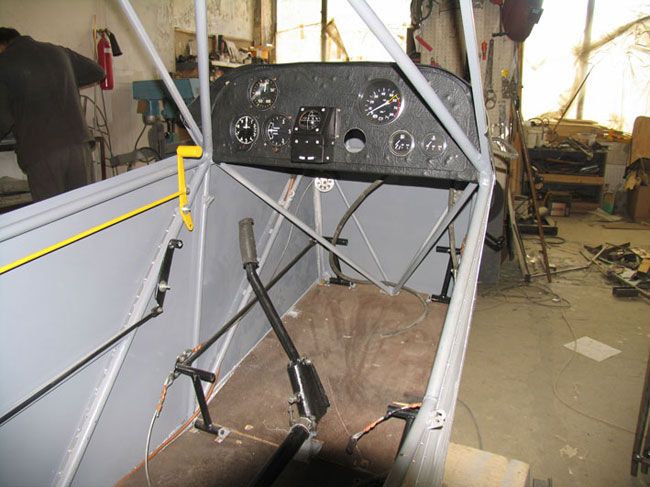

3) Приборная доска. Ну может не совсем такая, какой я себе её представлял Cool, но делали люди со значительно более, чем у меня, профессиональными знаниями в этой области, будем посмотреть в полёте (зато кожанная Grin) Навигационно-прицельный комплекс на мой взгляд спорный, опять-же будем посмотреть, что скажут профессионалы. Благо заменить его вроде не проблемма Wink
    60,6 КБ · Просмотры: 203

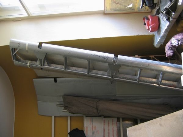

4) КРЫЛЫ! (Сперва меня долго не могли оттащить от фюзеляжа, чтобы поехать посмотреть крылья, бо они уже в новом цеху, потом так-же долго не могли утащить от крыльевGrin) Сразу скажу, что цвет на фото несколько не такой, как на самом деле, что-то я перемудрил с баллансом белого, в реале он скорее напоминает вот этот: http://www.reaa.ru/attachments/cub_military_4.jpg
Отечественная краска, цвет называется незамысловато, "защитный". Лаком решили не покрывать, пусть будет матовый.
    43,4 КБ · Просмотры: 201

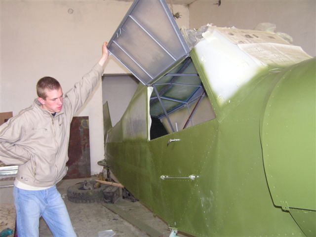

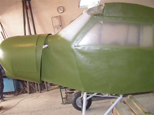

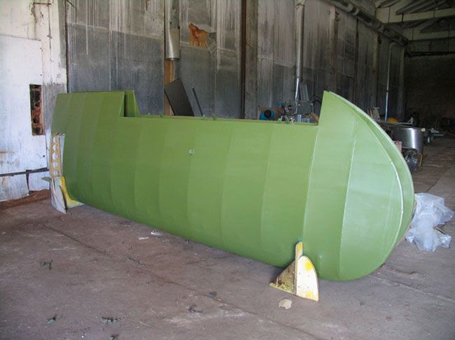

Могу еще порадовать все застеклено и окрашено капот в том числе. Двери навешены. Но на мой взгляд одна дверь все таки поудобней будет. Но историческая деталировка требует жертв. Потому от чертежей не отходили. Герр Майор вчера поснимал немного может чего и выложит. ;D

Посмотрел фоты, для Bombera? и подумалось, зависть бывает белая, черная, а тут зеленая 🙂
ПОЗДРАВЛЯЮ, Бомбер!!! Все классно!!! Скажи огромное спасибо Владимирцам за то, КАК они работали... Молодцы! ;D
Винт какой будешь ставить? Кок будет?

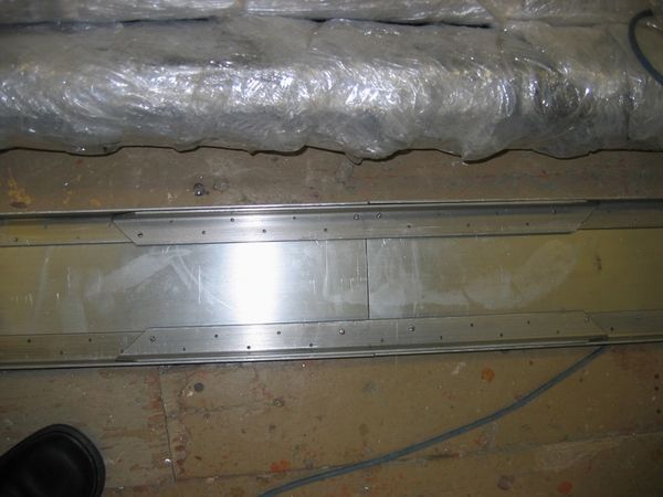

А вот есть вопрос к сообществу:
Крыло моего Каба делается с металлическими лонжеронами (Д.16). Но не цельными, а срощенными (не нашли цельных). Узел сопряжения представлен на фотках. Вопрос такой, а будет ли это работать, скажем на 3G?
Понимаю, что вопрос требует уточнения, если надо уточню. Нужны только наводящие вопросы. Может непререкаемые авторитеты снизойдут? Может даже господин Лапшин?

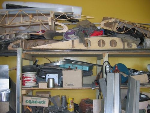

Это-мой комплект нервюр (на полке пакетом) под дюралевые лонжероны.  Нервюры - арочные, как отдельностоящая нервюра. С круглыми отверстиями- это коверы для защиты от повреждений.
    39,1 КБ · Просмотры: 238
