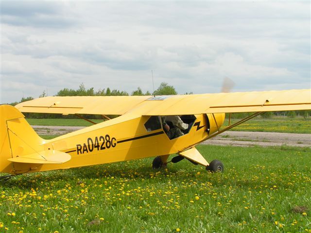

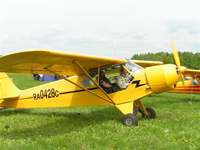

..а мне наш Пайпер нравится!!,даже если не замечать все его достоинства,у него есть главное-он хотябы на самолет похож ;D...а Скай всетаки на дельтоплан.. 😉..и потом два подкоса ,лучше чем один..а по поводу безопасности... ???все зависит от культуры производства.. 8)
нет слов..  ;D..сплошное удовольствие.. 8)как сказала одна пассажирка,после полета на пайпере-"секс по сравнению с этим ерунда,удовлетворилась на несколько месяцев" 8)
    53,3 КБ · Просмотры: 173
🙂...а какая грация...красивый самолет и летает красиво\читай хорошо\.. 8)

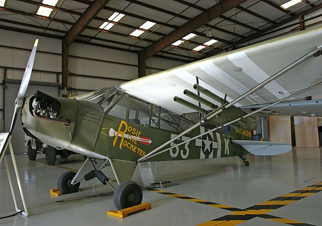

А вообще-то я хотел запостить ещё одно фото "Рози Ракетчицы"  - оказывается мы его видели в Valiant Air Command музее:
