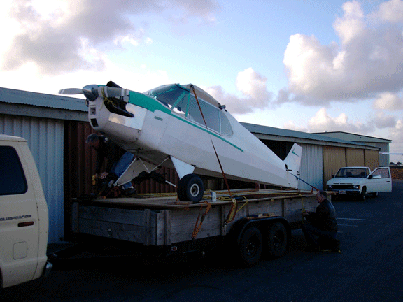

Вот таким мне его привезли в апреле 2003. Крылья и прочее- под фюзеляжем в трэйлере. Двигатель- Контенентал, винт -металлический.Электросистемы нет, но зато есть(был точнее) резиновый стартер..

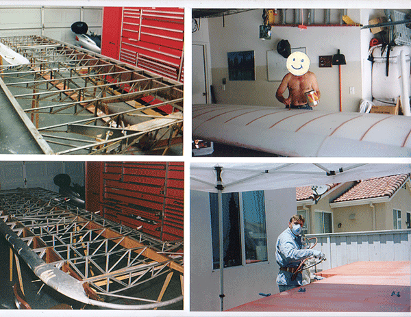

А сдесь , на фото, некоторый прогресс по замене лонжерона и замене обшивки. Кстати хочу отметить что почему-то(может технология изменилась?) новая обшивка Поли-Файбер значительно легче старой. Это просто чуствуется при переносе крыла до и после перетяжки. На наружних металлических деталях крыла обнаружил шесть(!) слоев краски. Очевидно что ранее перетягивали без полной реставрации.Каб был белым,синим,желтым(два раза),красным и снова белым. Снял краску до металла, покрыл тонким слоем эпоксидной грунтовки (праймер). Крашу тоже на один раз.Ну не совсем на один, если учитывать естественное наложение полос при проходе и их крест-на-крест. Слой краски ведь не так важен как толщина поли-спрея, которуй наносится до нее. С поли-спреем( алюминиевым покрытием) ошибаться нельзя. Чуть недоналожил и под солнцем через год ткань ослабнет, а через три порвется. При правильном соблюдении технологии ткань работает 20 и даже более лет. И это под солнцем! Сразу хочу предупредить желающих получить глянец на тканевой обшивке: Тут есть выбор- либо автокраски с хорошем глянцем и трещинами через 5-7 лет, либо неочень глянцевый( зависит от температуры и удлиняющих добавок при окраске) поли-тон. Я выбрал поли-тон. Результатом доволен. Свое отображение канешно не вижу( а чо мне насебя смотреть-то?), но смотрица очень даже ровно. Семи-гласс, как говорится...
Последнее фото- ещо не цвет. Это я поли-браш , т.е типа резина, накладываю краскопультом.А до него- один тонюсенький слой поли-браша кистью был .А после поли-браша идет уже поли-спрей(Алюминий). А потом уже цвет. НАрушать никак нельзя. Дороговастенько  все это.И хочется чтоб работало навсегда. ТАк что рекомендуемую производителем технологию выдерживаю максимально. 😉

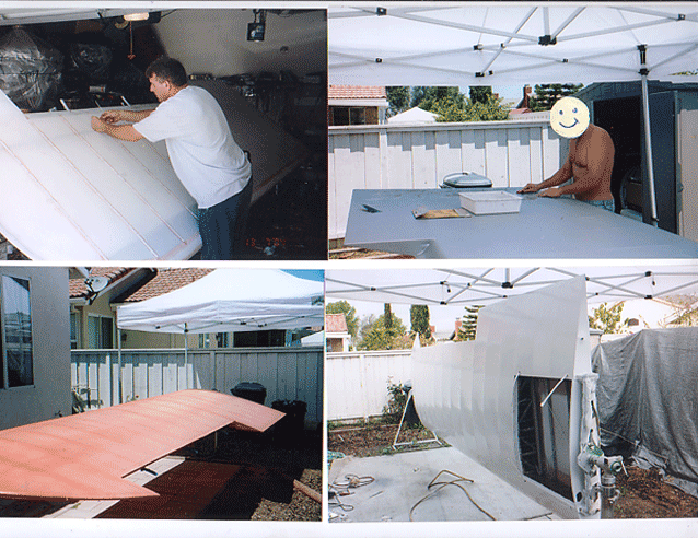

Шитие, товарищи, определяет сознание... :🙂
Т.е. сознание можно потерять пока дошьешь. Тем более что КАбы шьются совсем не как Яки. Яки в этом смысле явно прогрессивнее, у них дырки в нервюрах есть и шить их одно удовольствие. С кабами можно сдохнуть уже на этапе изучения принцыпа узла. Второй раз можно сдохнуть на этапе единоличного прокалывания двух слоев обшивки посередине крыла( как дотянутся то?) в точно указаное инструкцией место. Т.е узел через каждые два с половиной дюйма, а в зоне винта-через два.  И нитки ещо вдобавок плоские. Их разворачивать надо что красиво было. Короче намучался.(в следующий раз буду покупать только металлический самолет)
Фотка крыла в сером- это поли-спрей. Самый важный этап. НАкладывается на три слоя(каждый ещо крестом внахлест). Первый и второй шкурятся чтоб затереть зигзаги накладных лент и устранить потёки. А третьий тереть уже нельзя.Абма. НАдо красить как есть.
Последнее фото- готовое крыло.

Кстати с перетяжкой крыльев я чуток облажался...
Передняя кромка должна укладываться тканью на клей внахлест на два дюйма, а я перепутал с задней и положил на один...
Вспомнил уже перед покраской. КАк Ленин задумался" что делать"...
Знакомый механик(с лицензией) надоумил: Два дюйма- это когда на клей, а если шить- то один...(FAA rules)
Взял кривую иглу и прострочил переднюю кромку по всей длинне стежками по 1/4 дюйма..По верху шва  пустил двухдюймовую лету, а по-верх нее трехдюймовую. И закон выдержал и выглядит  как положено.Гладко. Т.е сохранил время и материалы. 🙂
