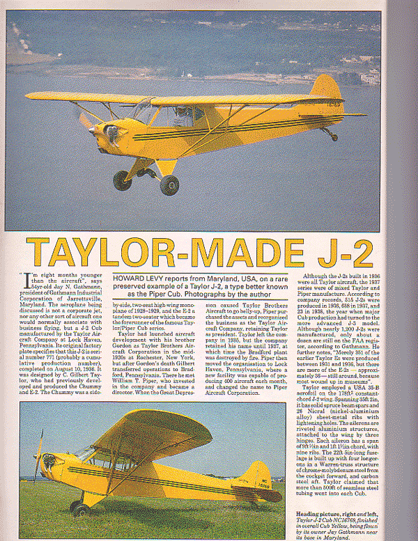

Спорить не буду, потому как явно различие источников. Остается только выяснить что является первейшим. Если ваша, Денис, инфа из переводов западных источников, то возможно что перевели неправильно. Журнал "Аэроплайн"(фото статьи оттуда) довольно авторитетный источник в вопросах авиационного антиквриата. В этой статье открытым английским текстом написано что Тэйлоровский первоначальный "Шимми" был компановки "плечо к плечу" и назывался Е-2. УЖе когда он начал работать на ПАйпера, самолет был доработан( военный заказ действительно был), стал тандемом и назывался J-2.
Журнал у меня в руках. Вряд ли автор ошибся, потому как за ним ещо всякие редакторы, которые тоже не первый год занимаются атиквариатом.
(Жаль у меня сканер невысокого класса. Но, в принципе, можно разглядеть текст. ТАм все написано про "Шимми" Е-2.)
Несмотря на нечеткий текст, прочесть можно.
Написано, что предшественниками J-2 были самолеты Тейлора Chummy и E-2. Превый - рядной компоновки (1928-1929)б второй - тандем. Далее, в 1936 году все выпущенные J-2 назывались еще Тейлор, а в течение 1937 года частично Тейлор, а затем уже Пайпер. Эта информация совпвлвдет с той, которую я имею из различных источников.

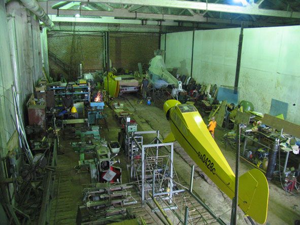

На первом фото общий вид нового цеха сразу после переезда:
    65 КБ · Просмотры: 158

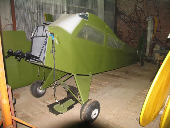

Вот он какой [северный олень] :🙂 Фюзеляж и крылья окрашены, остались в основном мелкие монтажные работы.
Внизу лежат каркасы кресел, подготовленные для установки подушек.

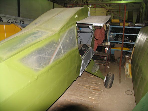

Вид с хвоста, видно расширенное остекление, защитная плёнка с него ещё, понятно, не снята.
Обзор с этой схемой остекления действительно шикарный, и вбок-назад, и вверх, что, на мой взгляд,
не лишне для высокоплана 😉

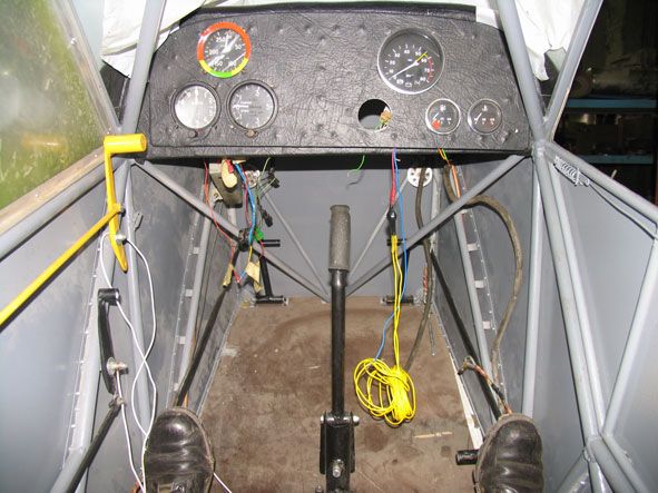

В кабине ещё небольшой бардачок, приборная доска установлена просто для съёмки, будет доделываться.
Сиденье поставили временно, по моей просьбе (уж очень хотелось посидеть 😀, потом долго не могли выгнать ;D).
Верхнюю половину двери можно оставлять открытой, что ИМХО совсем неплохо в жаркую погоду 😉
Система замка на двери сделана как на классическом J-3.

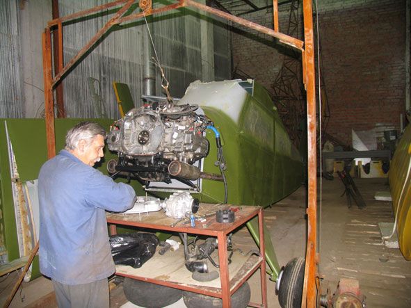

Ну и наконец на красавца устанавливают двигатель и он сразу обретает мощщщный вид 😱 ;D
    57,7 КБ · Просмотры: 139
НА фото с ботинками (От Версачи? :🙂)слева видны две ручки: жёлтая и черная. Жёлтая- думаю газ ("Штирлиц дал газу, таксист поморщился.." ;D). А черная - это что?
Реверс 😱 Шютка 😉
На чёрной триммер, Леонид. Решили делать управление им ручкой, а не колесом. Дублирован на оба места.
Тогда чуток непонятен сам механизьм.
В оригенале крутящейся ручкой через тросик крутится штырь с резьбой, по которой есдит (вверх-вниз) крепление передней кромки стабилизатора. А у вас? Её( ручку вместе со всем остальным) усилием потока воздуха обратно не будет толкать?
В чем( в случае с механизмом триммера) смысл отхода от чертежей? НА фотках видно много изменений в сторону упрощения. Но триммер был сделан в оригенали и так проще некуда.
В данном случае применён триммер классической схемы - небольшая рулевая поверхность на РВ, стабилизатор закреплён жёстко.
Усилие на неё, насколько я понимаю, передаётся через несколько рычагов и отклоняться под действием потока она не должна, впрочем это скорее вопрос к конструкторам :-X
Леонид, уточните пожалуйста, а какие ещё "изменения в сторону упрощения" были Вами замечены (кроме крыльев, они действительно сделаны по другому)?
