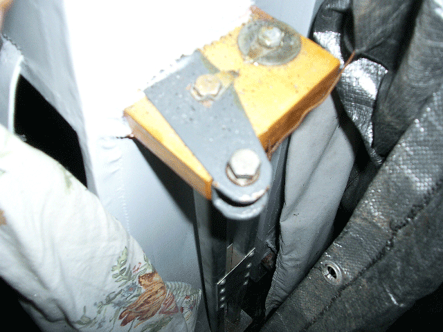

Народ подскажите как на пайпере крепятся лонжероны к фюзеляжу? А то на чертежах не пойму.
С уважением Олег.
Лонжерон имеет фанерные(2.5мм) накладки на всю ширину лонжерона длинной сантиметров 30.
Потом сверху четырмя( или пятью?) болтами ,проходящими сквозь лонжерон,прикреплены две металлические плаcтины шириной где-то 4 см. На конце плаcтин дырки под болт 11 мм на переднем и 9 мм на заднем лонхероне. Этими болтоми к проушинам, привареным к трубе фермы фюзеляжа и крепится крыло. Т.е каждый ланжерон крепится одним болтом. Ещо два (9мм. или 3/8 дюйма)болта внизу. По одному на каждом подкосе.

Спасибо за Ответ!Былобы фото был бы благодарен... Есчё несколько вопросов )) крылья на пайпере имеют разный угол установки(для парирования реактивного момента от винта) или нет?
Из чего лучше делать нервюры из дюрали или фанеры 12мм? Какой вид дерева используется в качестве лонжерона?Как полотно крепится к нервюрам?

Лонжероны на старых Кабах- деревянные. На моем все ещо родные( три. Один я заменил). Причем очень редкие, склееные каждый  из двух . Продольно. ТАк делались только самые ранние, довоенные. Сейчас( и после войны) делаются из одинарной доски. Сосна. Должно быть определенное колличество годовых колец на дюйм ширины, на срезе кольца должны все быть под углом не более определенного, а так же плотность древисины тоже определена правилами . Чего и как не помню(но знал, так как пытался купить контейнер сибирской сосны именнодля этих целей. Но это другой мир. Они там в Сибире просто не понимали зачем кольца щитать).
Вскоре после войны Пайпер использовал все запасы древисины( Спрус. То же что и сосна, но из КАнады) и перешел на дюраль. Сейчас дюралевый лонжерон ценися больше. Его не надо так тщательно обследовать.
Нервюры дюралевые( посмотри фото) клепанные. Но знаю что в подобных конструкциях пользуют( и как правило) деревянные из реек. Просто и надежно. Рейки с подкосаму скрепляются клеем на гвоздях.

Вот, сфоткал. Лонжерон, который заменил. Поэтому он такого цвета. Кстати по првилам фанеру можно клеить только казеиновым клеем( то что появились намного лучше- не важно для правил), а пропитывать только специальной олифой. Все как и 60 лет назад.

Спасибо за фотографию теперь понял крепёж. А как же всётаки прикреплять полотно к нервюрам при обтяжке крыла?
[quote author=Helicopter  link=1124900148/570#583 date=1155534632]Спасибо за фотографию теперь понял крепёж. А как же всётаки прикреплять полотно к нервюрам при обтяжке крыла? [/quote]
В принципе могу отсканировать имеющуюся у меня книжку (Поли-файбер) . Там всего пара страниц с последовательностью завязки узла. Но зачем? Вам это ни к чему. Как я уже сказал Яковский проще лучше и надежней( шил оба варианта много. Могу сравнить). НАстоятельно ркомендую на связываться с оригенальным американским узлом.
