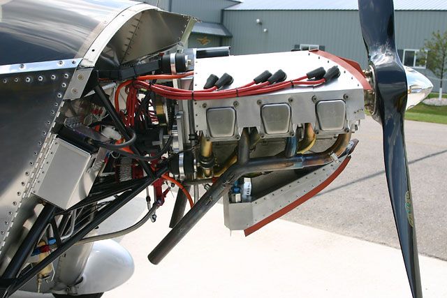

...а жаба и на сонексе здорово смотрится!
    55,5 КБ · Просмотры: 139
...а для [highlight]ПИПЕРА КАБА[/highlight]!
...мне кажется Жабиру3300 [highlight]дороговато[/highlight]!!!
...смысл Вашего самоля пропадает!
...крепкого-летучего-"дешёвого по деньгам"!

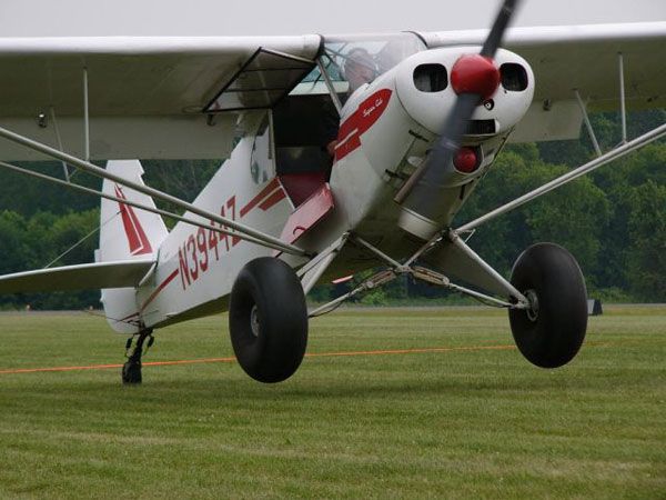

На фото, кстати, Суперкуб, у него с J-3 не много общего.

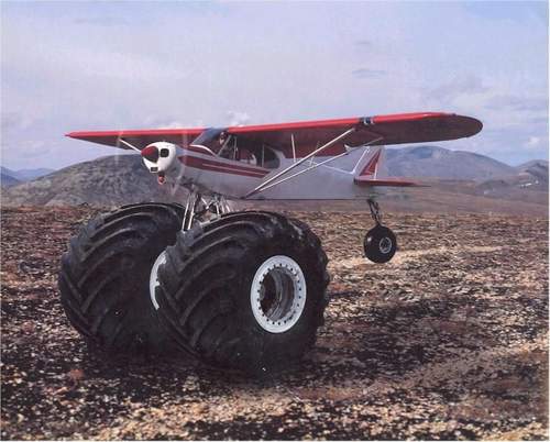

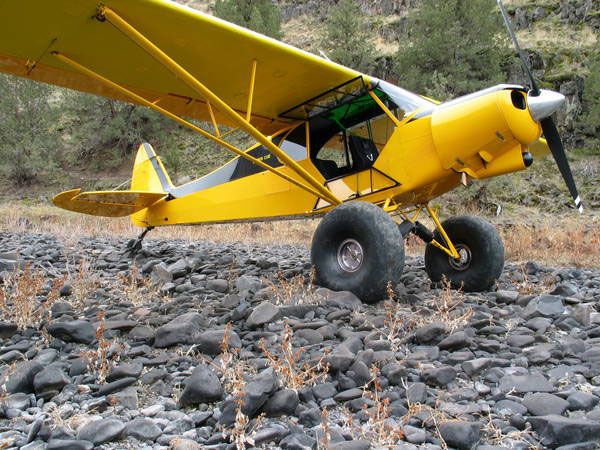

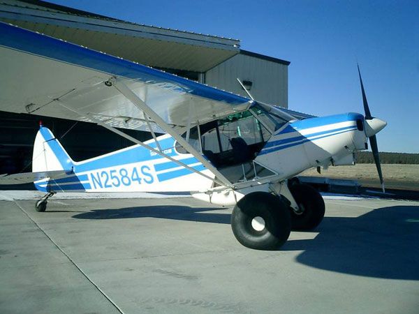

Это не прикол. Разве что выкатили его на камни для прикола после посадки( вполне возможно тоже на камни ,но белее мелкие). Я лично работал на таком. Колеса очень легкие( тонкая резина). Самолет абсолетно свободно садится( и взлетает) на сухой песок и гравий.
Видел в одном клиппе как такой взлетал, разбег составил чуть больше длинны фюзеляжа. Практически с места. Сначала на полном газу поднял хвост и потом резко отпустив тормоза с подрывом поднял его . Это был класс! :~)
...такое возможно, при сильном встречном ветре! ...без шквала и порывов!
...или в кино!
...сн 701 так взлетают (им в штиль15-20 метров надо)!
...а с места взлетает и ан-2 но опять же при сильном ровном встречном ветре!

А по поводу больших колёс, это далеко не прикол и на такие камни он вероятно может сесть. На Аляске и в Канаде такие машины частенько службу тащат, там не всегда хорошее поле найдёш, вот и используют покрышки пониженного давления.  Есть хорошее видео на эту тему: Big Rocks and Long Props, у нас проблемматично получить к сожалению. Где-то трейлер есть рекламный, попадётся, выложу ссылочку. Там Maule правда.

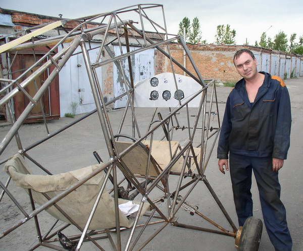

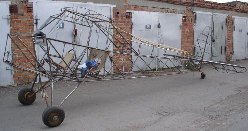

А это тот самый аппарат, который строит Игорь Петрушенко в Омске. Состояние на конец августа 2006...
    67,7 КБ · Просмотры: 143
И его неунывающий создатель...
    64,7 КБ · Просмотры: 182
