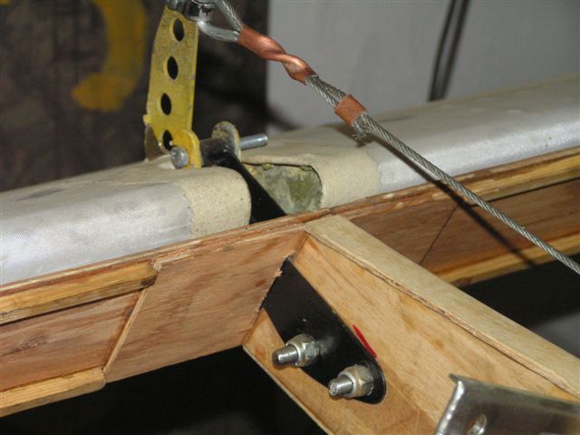

хм..Ну ладно до обшивки мне есчё долековато , тока сварил ферму, и ща начинаю строить крылья.А что в качестве лонжерона использует элерон?
Элерон полностью дюралевый. Обычной конструкции с нервюрами и зашитым дюралевым листом носком.
Ясно )) Мне есчё совсем не понятна схема крепления элерона к лонжерону клыла? Вернее его шарниры...
Элерон крепится на трубах 3/4 дюйма. На ранее показанных фотках их видно.
Шарнир- безподхибниковый. Просто болт 1/4 дюйма.А вообще, если делать копию- то надо купить чертежу, а если просто похожий- то что-то свое, по месту разумное.

[quote author=Helicopter  link=1124900148/585#590 date=1155536029]Ясно )) Мне есчё совсем не понятна схема крепления элерона к лонжерону клыла? Вернее его шарниры...[/quote]
😱показываю...крепится к нервюре 😎

НА оригенале шарниры( две трубы. их видно на снимках которые я ранее поставил где крыло без обшивки) крепится как раз таки к заднему лонжерону . Потом они проходят, приклепанные, через листовую обшивку задней части нервюр, которая сантиметрив на 15-18 выступает за задний лонжерон.
