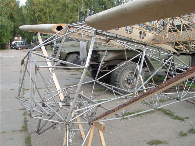

Насчет отжигания фермы фюзеляжа я слышал такую инфу от знающих людей:
Канечно все зависит от металла. Тот что имеет название "Хромо-моли" и повсеместно используется для подобных конструкций должен по правилам отжигаться. Но не всегда. Если делать сварку МИГом(той где провод вылезает) или СТИКом( qлектродом)- то обжиг обязательно нужен, т.к подобные быстротечные сварочные процессы оставляют напряжения в местах сварки( тянут металл). Газовая сварка- прогревает и нагревает метал до точки плавления медленно и в значительно более общирной зоне, поэтому прогревать не надо. Один мой знакомый варил ферму ТИГом( дуговой сваркой, типа как аргоновой для алюминия). Он предварительно провел тестирование на разрыв, излом , скручивание и т.п. И пришел к выводу, что если труба от сварки ТИГом меняет цвет на расстоянии 5см от места сварки( т.е прогревается так же как и при газосварке)- дополнительное прогревание не нужно.

По нашим, ещё советским правилам. После сварки 30ХГСА требуется полный отжиг фермы. В любом справочнике по технологии металлов описаны правила сварки для конкретного металла. Поэтому у оригинала и применяется сталь, которая не требует термообработки, но там совсем не Ст-20. Понятно, что в любительских условиях полный отжиг не возможен, поэтому, вместо "изобретения" всяких отмазок, лучше выбрать стальные трубы из материала не требующего полного отжига.
Кстати, западные аналоги 30ХГСА по ихним правилам вообще не варятся.

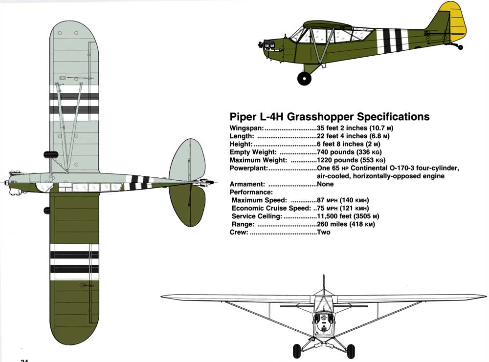

Я тут "на досуге" схему накраски полос намалевал 😎, если ещё не накрасили может быть поможет, если уже, то не обращайте внимания 😉
В общем наносились они весьма различно, мне кажется, может быть вот как-то так (серый низ может потом сделаем):
    61,1 КБ · Просмотры: 131

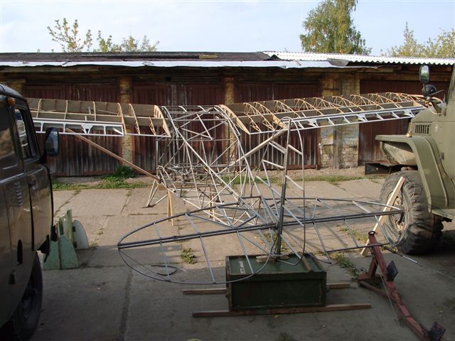

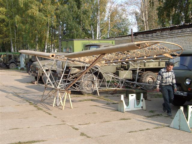

Привет Антон! Продвигаемся почти закончили. Думаю если не в эти выходные то в начале недели начнем обкатывать. Так что не стесняйся приезжай ;D Кстати не забудь про 16 сентября. :~)

Андрей, приветствую! Рад слышать, что всё в норме 😀 Удачи в обкатке! Документируйте по возможности как можно больше 😉 Может быть что-нибудь покажете :🙂 Про 16 помним конечно и обязательно собираемся, может даже несколько расширенной компанией 😉
