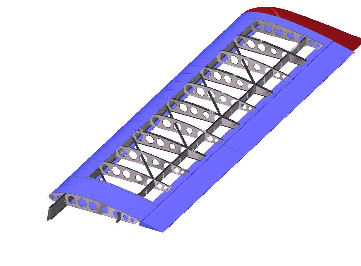

В наличии есть уголок неравнобокий 30*35*3*2,5 . По чертежам будет стоять бульба-профиль меньшего сечения. Крыло разрабатывается в Харькове.

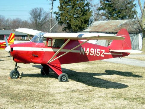

А вот этот пилотажный???!!!
"Пайпер Кольт"!
/me
    48,8 КБ · Просмотры: 117
Считался ли объем крыльевого бака? Не маловато ли места  в корне между нервюрами? На взгляд- литров на 35 получается. Если иметь мотор с расходом литров 30 в час (O-320), то дальность получится неудовлетворительная. По-моему.....
Крыло.
Давайте обсудим.
Передний лонжирон не в близи центра давления, мне думается это не лучше, кроме того в лобике можна былобы склепать кессонный бак, заклепав его 0,8.
1.Речь идет о крыле самолета известного типа - его геометрия,включая узлы навески,является заданной величиной.
2.Если ПЕРЕДНИЙ лонжерон расположен вблизи центра давления,ничто не мешает сделать его единственным - другой тогда просто не нужен и его функции прекрасно выполняются стенкой вследствие малости нагрузок.
На этом крыле элерон на всю ширину или элерон с закрылком? У классического каба вроде элероны были только по краям крыльев, а закрылков вообще не было.
По поводу элеронов и закрылков - да, это именно элерон и закрылок.
Изначально на J-3 закрылков не было, как впрочем и дюраля в крыле. Это крыло уже скорее Суперкабовское. На суперкабах закрылки есть.
Или это крыло вообще не под бак топливный? Присмотрелся - места нет :-?
