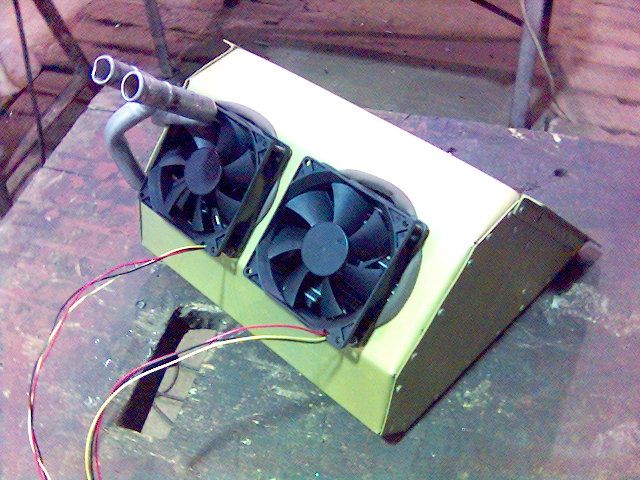

А про печку можно поподробнее? Прям такая как в авто,с водой и вентилятором? А разводки воздуха есть? Дует ли в ноги? И где там для всего этого место нашлось?( Если действительно печка как в авто)
Извиняюсь что влез без сспроса
Печка жугулевская с водой  стоит под приборкой. Вентилятор не видел разводок тоже не видел.
Себе буду заказывать (наверно) с обдувом стекла и с разводкой назад.
Да, прямо автомобильная. В устройстве не разбираюсь, про вентилятор не знаю. Разводки нет, но в кабине было достаточно тепло.
Места под приборной доской хватает, бак то у нас не там 😉
Печка от ваз 2106 , выведен обдув на ветровое стекло и в ноги переднего пилота ,что бы не усложнять конструкцию. Весит 3200гр. На новый образец в качестве эксперимента склепали дюралевую вес конечно снизился до 1300гр. Вентиляторы взяли от компа . Если кому интересно попробую сейчас фотки выложить.

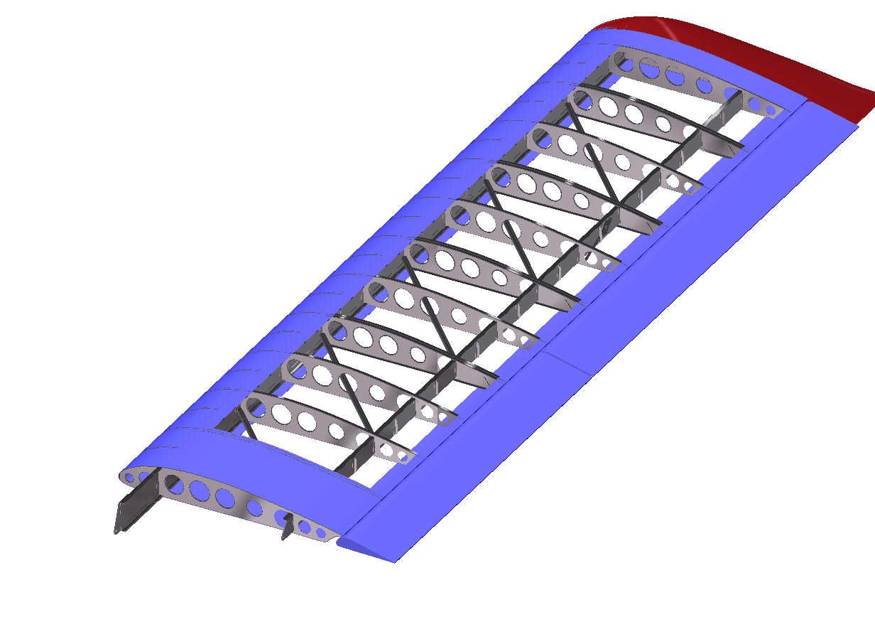

А почему расяжки(стяжки) не крестообразные? Или это типа трубы ?
В оригенале между лонжеронами установлены четыре упорных трубы( под 90% к лонжеронам) и между собой они стянуты крестообразно стальным прутком где-то 3.5 мм.
