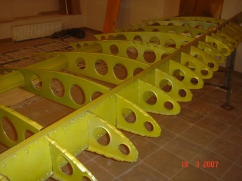

Примерка крыла

Крыло выглядит супер Игорь Игнатьевич! А что у него по весу
по сравнению с предидущим получается?

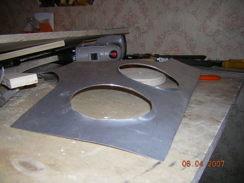

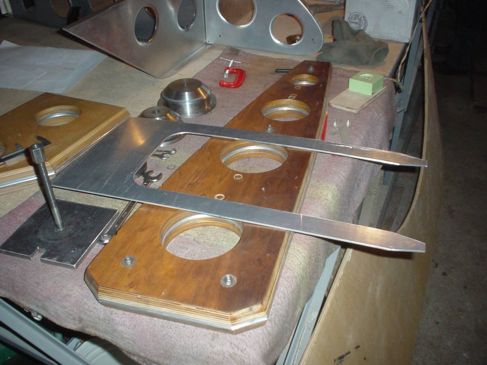

подскажите технологию гибки бортиков в отверстиях  дюр. нервюр.
Пробовал разную ширину бортика, лист изгибает винтом, бортик рвется, пытается сыграть в обратную сторону.
    105,3 КБ · Просмотры: 153
Отдельно фото под рукой нет.
Но на этом все видно.
