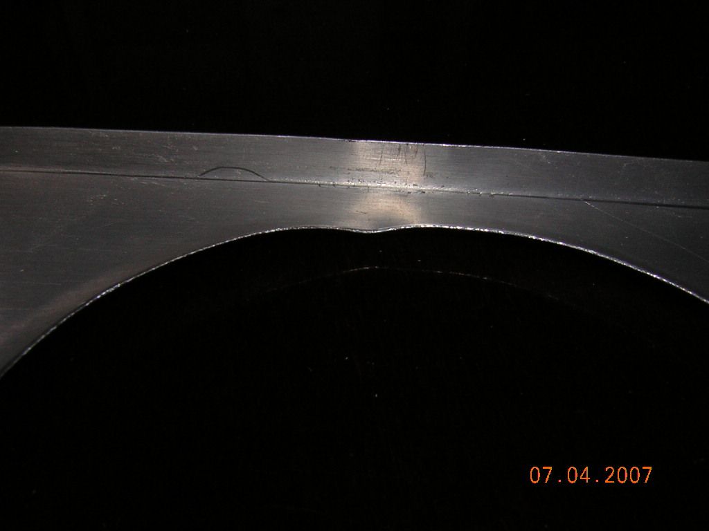

Материал, я понимаю, д16т? Производили предварительный отпуск или гнули без оного?
Какая ширина отгибаемой кромки? После снятия шаблонов, не ведет нервюру?
Заказал бы, если возможно, ваше устройство 😉

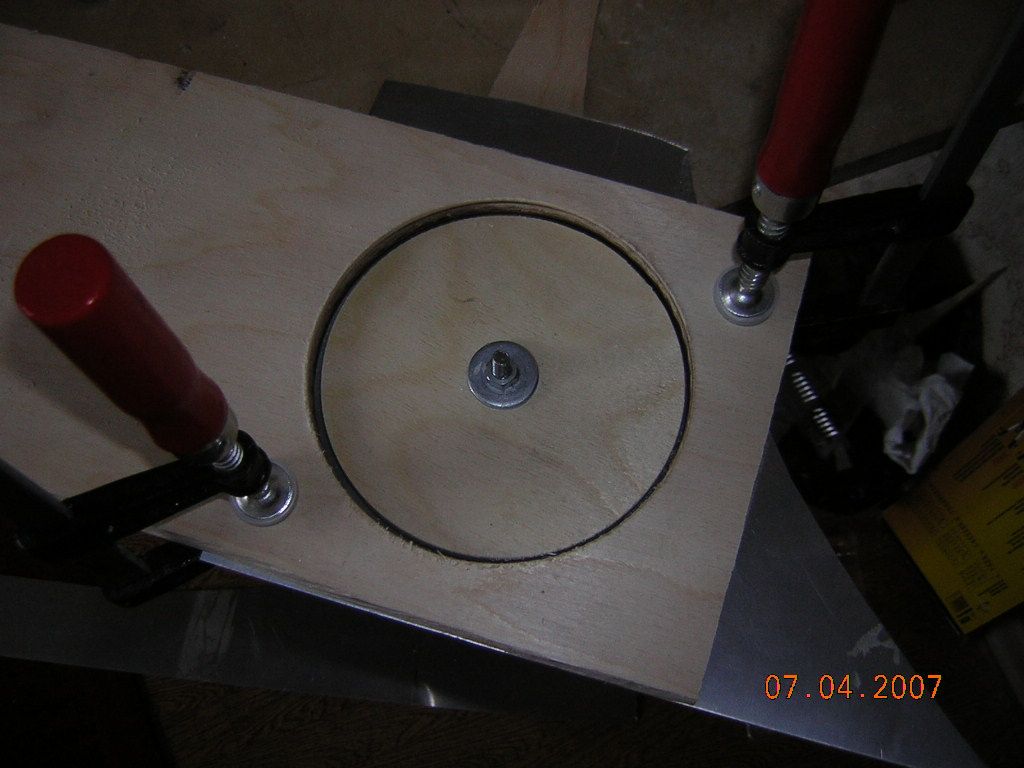

Д16Т, бортик на 5мм под 45 градусов. Гнуть надо около 60. Никакой термообработки не делали (естественно, металл свежий). После снятия не ведет.

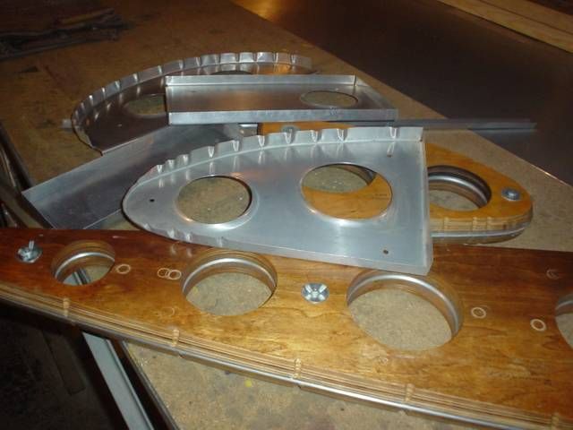

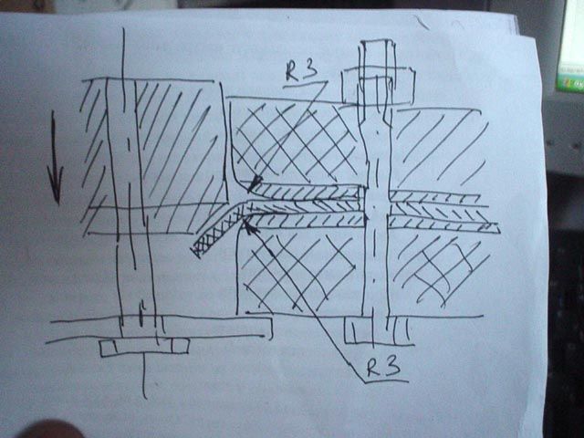

Устройства-то как такового нет! Если по картинке непонятно  - нервюра зажимается между двумя симметричными шаблонами, состоящими из 20мм фанеры и 3 мм накладки из дюраля, по краю которой сделано скругление r3. После этого бортик отгибается круглым пуансоном методом закручивания гайки.
Матрицы все равно делать придется. А пуансон тюбому токарю заказать можно, потом - шпилька, гайка и опорная пластина с отверстием.

Неправильно!
Пуансон по диаметру ТОЧНО соответствует  отверстию.
Нижняя часть его - конус, только он осуществляет отгиб!
точное совпадение пуансона и отверстия дает ровный угол в месте сгиба.

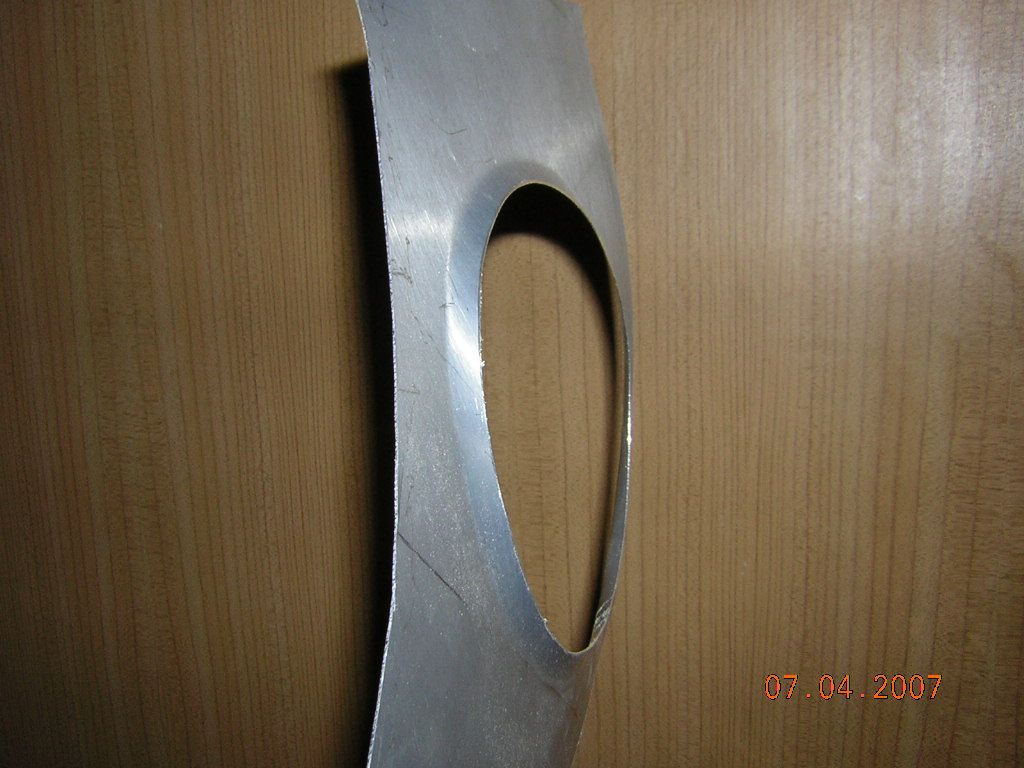

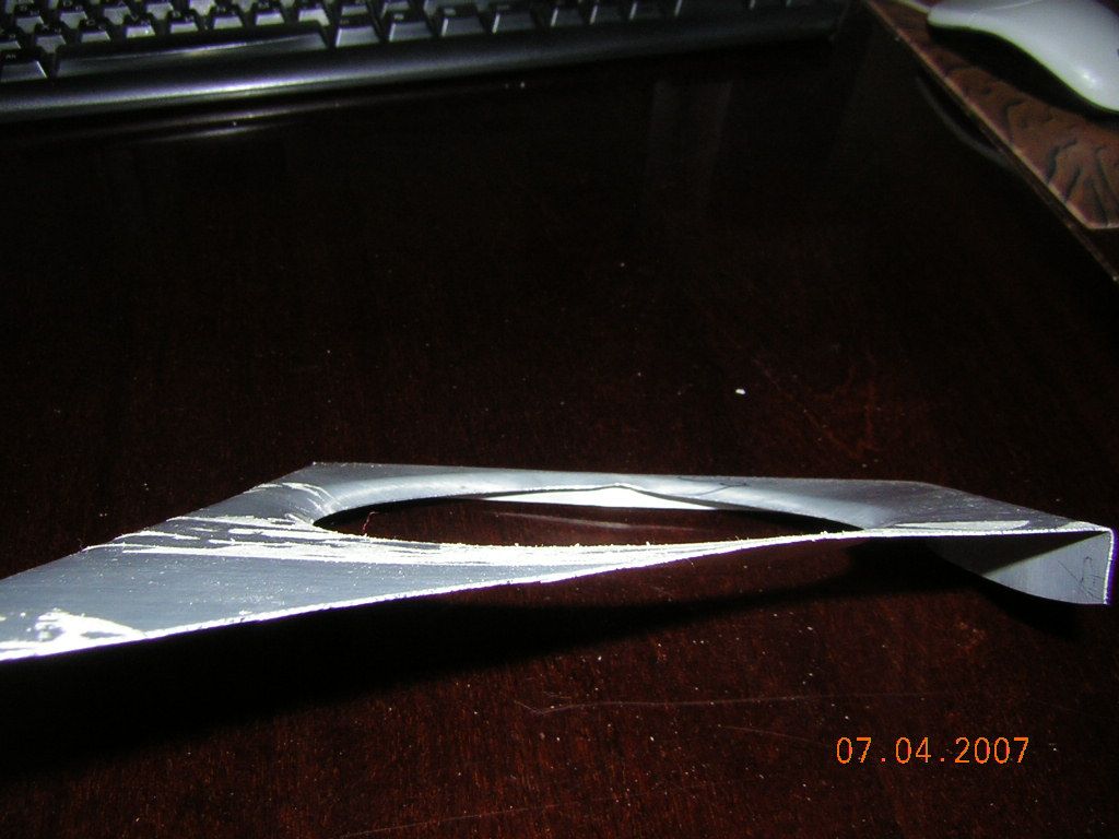

основная причина изгиба детали - отсутствие ребер жесткости по краям, нервюра выполненая в соответстивии с чертежами будет прямая но также в ней будут присутствовать постоянные напряжения. что само по себе напрягает :-/

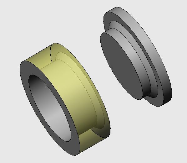

Вставлю свои пять копеек.
Раз уж похода к токарю не избежать, то уж лучше сразу заказать несколько таких приспособ из какой нибудь стали на разные диаметры (например, если предполагается отверстия сверлить корончатыми фрезами (в любом строительном магазине можно купить) то под диаметры этих фрез и заказывать)
На скорую руку набросал (желтоватая грань - типа прозрачная).
Штампуется один-двумя ударами молотка. Молоток желательно достаточно тяжелый ну и бронзовый (латунный и тп). За неимением такового я долбил обыкновенной свинцовой чушкой, которая чудесным образом оказалась под рукой.
Точные размеры получаемой отбортовки не помню, завтра могу посмотреть точно. На вскидку: ширина 5-6 мм, угол меньше 45 градусов!!!
