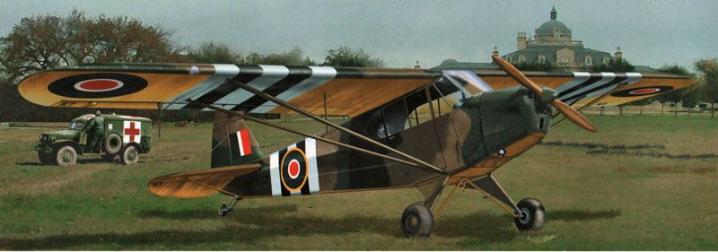

Откровенно говоря я тоже о Вальтере задумываюсь - авиадвигатель, есть авиадвигатель, что тут ещё скажеш.
Хоть и не хотелось нарушать классические обводы Пайпера, но на самом деле есть преценденты 😉
Ниже Пайпер J-4A, принадлежавший RAF, использовался в 1944 году во время высадки в Нормандии.
Позже был выкуплен флайт офицером(?) королевских ВВС за бутылку шотландского виски ;D
Установлен очевидно рядный двигатель, полагаю скорее всего Де-Хеввиленд, тот-же, что на Tiger Moth:
    43,8 КБ · Просмотры: 181

Пайпер с Вальтером- это корова с седлом. Это все равно что АН-3.
Если строительство Пайпера выбрано только из-за соображений простоты конструкции, почему бы не получить ещо и антикварный облик построив копию  de Havilland DH.85 Leopard Moth или Auster? Тем более что с трубами на фюзюляж повсеместная  проблема.
Они были сделаны именно под рядный перевернутый четырехцилиндровый двигатель Джипси, который имел тот-же вес и размерность что и М332. А Каб должен оставаться Кабом. Иначе за спиной будут постоянно звучать смехуёчки , мол это от жадности..чтоб чехол на двигатель не шить, а вместо него прозерватив использовать.. ;D

Лёня, ну меня аргумент тоже не убедил, я этот самолёт покупаю прежде всего не для того, чтобы выглядеть, а для того, чтобы летать. Об этом кстати было сказано исчо ;D где-то в начале этой ветки по поводу армейскго варианта тоже 🙂  Ну и прецндент в лице RAF-овского Каба, учавствовавшего в Оверлорде приведён.
ЗЫ Ан-3 у меня лично рвотного рефлекса из-за внешнего вида не вызывает, разве что работонеспособность :🙂 устанавливоемого двигателя...
