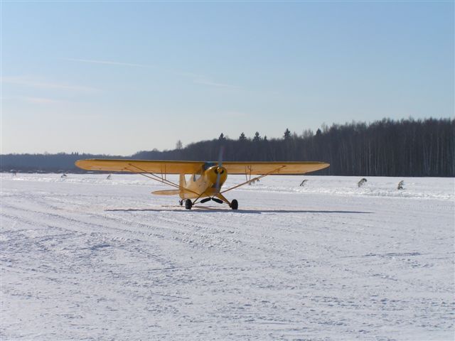

....сегодня выполнил два пдлета над полосой в Семязино.. :🙂отличный получился самолет ;D..мягкий в управлении,легкий на подьем.. 8)
...на исполнительном,перед подлетом 8)

Хорошие новости, поздравляем, мужики!
Удачных испытаний и дальнейших полётов!
Делитесь тут впечатлениями по возможности😉
