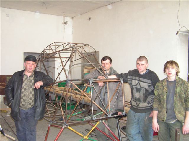

Piper Cub
....вот он 8)
    50,2 КБ · Просмотры: 278
😛 😛 😛 ЭХ ЗАВИДУЮ,ЭХ ЗАВИДУЮ тебе дарагой как,такой же машин хачу ой как хачу,денег буду капить,пить ни буду исть нибуду ,САМАЛЁТ хатеть буду ВАХ,ВАХ.
Ребятам из Владимира привет от Павла!!! ;D ;D
