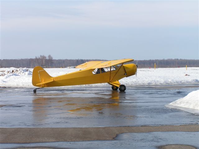

...всем привет!! ;D..в пятницу полетали на новом ПАЙПЕРЕ...боковик 9 м\с ,  болтанка .,ощущения незабываемые..  ???..вобщем открыли сезон.. 8)
    36,9 КБ · Просмотры: 215
Поздравляем! А можно поподробнее о незабываемых ощущениях, товарищ Майор? 😉
Жаль с погодой на выходные не подфартило 😡 Ну, дальнейших успехов!

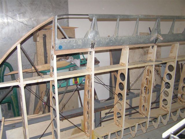

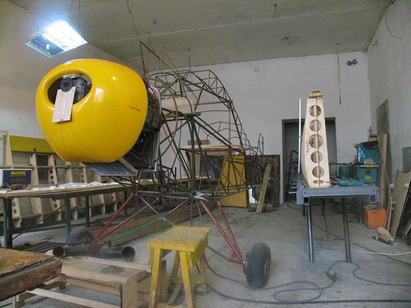

К стати, прогресс следующего экземпляра (фото недельной давности):
    48,4 КБ · Просмотры: 289
[quote author=Bomber link=1124900148/150#152 date=1144606277]Поздравляем! А можно поподробнее о незабываемых ощущениях, товарищ Майор? 😉
К стати, прогресс следующего экземпляра (фото недельной давности):[/quote]
...а вот сегодня снимал...прогресс на лицо...
..ну а по поводу полетов..в этот день сильная болтанка была.. 😱..подкидывало до самого верхнего стекла...,скорость+\-20км\час,..крены до 40 град...вариометр как сумашедьший туда ,сюда...и все это на высоте 50-100 метров,моя станция выскочила из гнезда,... :🙂..а я в кабине один,и толи станцию искать ? ???,толи пилотировать? ???...но мы с "авиалайнером" достойно вышли из сложившейся ситуации.. ;D..я нами горжусь.. 8)

;D.......всем,привет!!!,спешу сообщить приятные известия....наш "авиалайнер",не перестает нас приятно удивлять.. 😱...продолжая испытания забрался на высоту1200м,для определения  фактической скорости сваливания...и вот данные....
.....на малом газе-Vпарашютирования 40 км\час,Vy-5.5м\сек
.....Vсваливания-35км\час,
но это не все.. 😀...
на взлетном режиме,самолет спокойно держится в горизонте,и сохроняет нормальное управление........на скорости\удивительное дело\-20км\часфактически с земли это смотрится (по словам коллег),как будто самолет завис на месте против ветра....но стоит отпустить ручкуи самолет сразуже опускает нос,и набирает скорость до 120км\час...и выходит в г.п....  :🙂...и еще один нюанс,...вертикальная скорость набора высоты от нуля до 1200м...равна4.5м\сфактически за один кругпо схеме,я набрал нужную высоту...о как 8).
Дас ист фантастише, герр Майор!😱  А что с ветром было? Сколько топлива заливали?
оттарировать УС не мешало бы. А качества радуют, конечно.
...нууу, надо заметить,что согласно инструкции,самолет имеет некоторые ограничения по скорости..75-180км\час,и понятно почему..и если бы УС врал,то в какуюто одну сторону,либо в бльшую либо в мньшую...а поскольку я разгонял  и тормозил его до всех критических пределов,то надеюсь ,прибор не очень врет...надо сказать,что я выполнил на нем небольшой пилотаж,средней сложности..на высоте 100-150м..виражи с кр75-80,на v-150,и пер 2,5-3g 😉(в диаметре,вираж уместился от рулежки до полосы..))...боевые развороты,повороты на горке,в угле 30-40град,и везде самолет вел себя очень достойно... 🙂...делал то ,что я от него хотел...а ветерок был 2-3 м\с...мы почти все снимали,(мы -это наши операторы..с фото аппаратами..)так что кое какой материал есть,диспетчер в Семязино чуть в обмарок не упал..а народ прадовался)).. 8)
