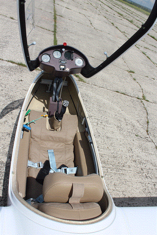

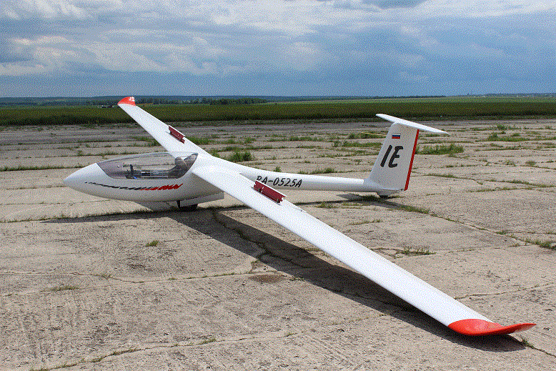

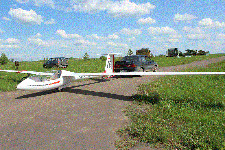

А вот, скажем, на сайте их литовского представителя виден некий АС-9 13-метровый... с чертежом, ценой и сроком поставки. Судя по внешности, АС-4Д, что на недавних фото: [1] [2].
Это сайт нашего дилера, и цены там его. На фото прототип АС4Д. Данный планер изготовлен из стеклопластика, имеет размах 13,5 метров. Серийная модель АС4ДУ полностью выполнена из углепластика.  размах 13,5 метров ,крылья с флаперонами. Качество 41
